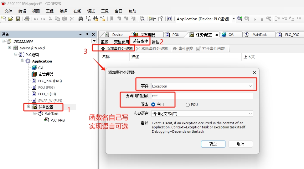

Codesys在任务中可以配置事件触发器,用于在特殊事件中触发程序执行需求功能,例如异常时停止设备、关闭输出、报警等。
在“任务配置”-“系统事件”中添加事件处理器,然后在创建出来的FUN编程即可
创建对应事件,其中“Exception“对应系统异常事件,即日志中打印的 "E" 事件。
其他事件也可按需自行配置,此处不做例子。

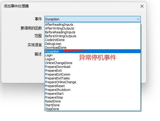

事件中常用的包括:准备启动、启动完成、准备停止、停止完成、复位完成、准备关机等,包括在线修改、下载也可用于触发事件。
事件表如下:

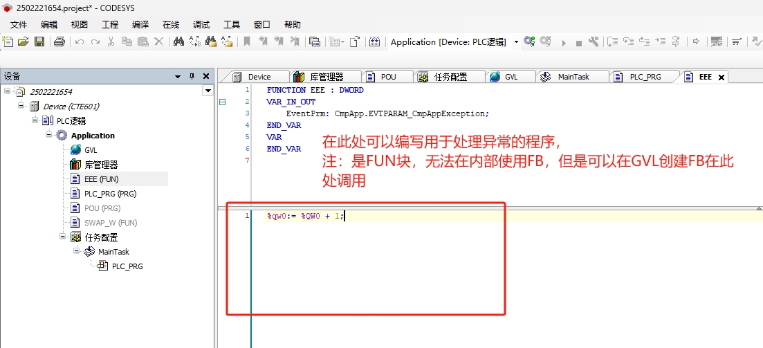

配置完成后的程序编辑:

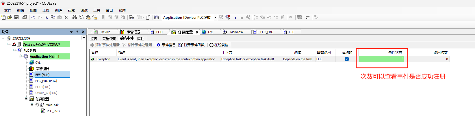

事件状态查看:
时间是否注册.png 在注册事件FUN失败或者其他异常时该处显示红色
