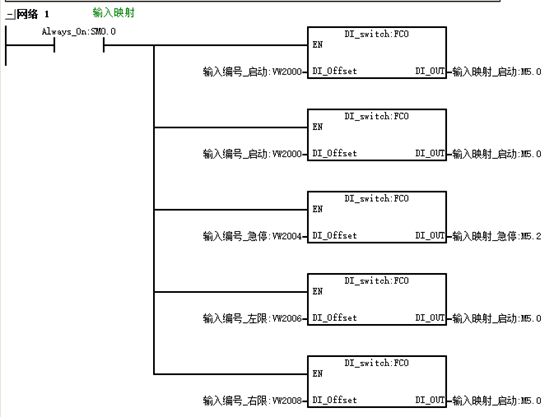

DI_switch:数字量输入自定义点功能块
引脚名称
引脚类型
数据类型
注释
DI_Offset
IN
Word
偏移量,基于I0.0为0,I0.1为1……I1.0为8,按位计算
DI_OUT
OUT
BOOL
偏移量指向点的当前状态
调用后会将 ‘DI_Offset’ 偏移量指定的DI输入状态每周期更新到 ‘DI_OUT’ 中,用户使用时直接将 ‘DI_OUT’ 作为输入在程序中应用。
偏移量规则:
DI_Offset = [实际I点字节数]*8 + 位数
例如: ‘I3.6’ = 3*8 + 6 = 30。

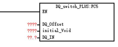

DI_switch_PLUS:数字量输入自定义点功能块,自定义起始点
引脚名称
引脚类型
数据类型
注释
DI_Offset
IN
Word
偏移量,基于 ‘Initial_Void’ 的bit0为0,
‘Initial_Void’  的bit1为1 ……
‘Initial_Void’ + 1字节的bit0为8,按位计算
Initial_Void
IN
Dowrd
(指针)
指向起始地址的指针,偏移量为0时的指向寄存器
以字节为单位。
DI_OUT
OUT
BOOL
偏移量指向点的当前状态
偏移量规则:
DI_Offset = ([实际I点字节数]-‘Initial_Void’字节数)*8 + 位数
例如(Initial_Void = &IB1): ‘I3.6’ = (3-1)*8 + 6 = 22。

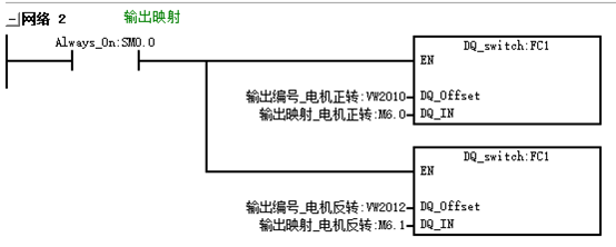

DQ_switch:数字量输出自定义点功能块
引脚名称
引脚类型
数据类型
注释
DQ _Offset
IN
Word
偏移量,Q0.0为0,Q0.1为1 …… Q1.0为8,按位计算
DQ _OUT
IN
BOOL
要输出到偏移量指向Q点的状态,为0时指定Q点断开,为1时指定Q点接通。
调用后会将 ‘DQ_IN’ 的状态更新到 ‘DQ_Offset’ 偏移量指定的DQ中,用户使用时直接控制 ‘DQ_IN’ 的状态。
程序只修改当前‘DQ_Offset’指定的Q点,修改偏移量时原先偏移量指定的Q点将保持最后状态直到下一次掉电上电或重新绑定到某偏移量或 者通过替他方式修改该位状态为止。
偏移量规则:
DQ _Offset = [实际Q点字节数]*8 + 位数
例如: ‘Q3.6’ = 3*8 +6 = 30。
DQ _switch_PLUS:数字量输出自定义点功能块,自定义起始点
引脚名称
引脚类型
数据类型
注释
DQ _Offset
IN
Word
Initial_Void
IN
Dowrd
(指针)
以字节为单位。
DQ _OUT
IN
BOOL
偏移量规则:
DI_Offset = ([实际Q点字节数]-‘Initial_Void’字节数)*8 + 位数
例如(Initial_Void = &QB1): ‘Q3.6’ = (3-1)*8 + 6 = 22。

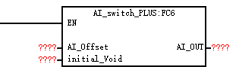

AI_switch_PLUS:模拟量输入自定义点功能块,自定义起始点
引脚名称
引脚类型
数据类型
注释
AI_Offset
IN
Word
偏移量,基于 ‘Initial_Void’ 指定寄存器为0,
‘Initial_Void’  的下一个字为1,按字计算
Initial_Void
IN
Dowrd
(指针)
以字节为单位。
AI_OUT
OUT
Word
偏移量指向AIW的当前状态
偏移量规则:
AI_Offset = ([实际AIW]-‘Initial_Void’)/ 2
例如(Initial_Void = &AIW6): ‘AIW24’ = (24 – 6)/2 = 9。

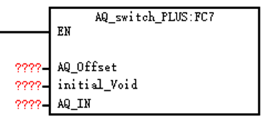

AQ_switch_PLUS:模拟量输出自定义点功能块,自定义起始点
引脚名称
引脚类型
数据类型
注释
AQ_Offset
IN
Word
偏移量,基于AQW0为0,AQW2为1……AQW10为5,按字计算
Initial_Void
IN
Dowrd
(指针)
以字节为单位。
AQ_IN
IN
Word
要输出到偏移量指向AQW的数值
偏移量规则:
AQ_Offset = ([实际AQW]-‘Initial_Void’)/ 2
例如(Initial_Void = &AQW6): ‘AIW24’ = (24 – 6)/2 = 9。

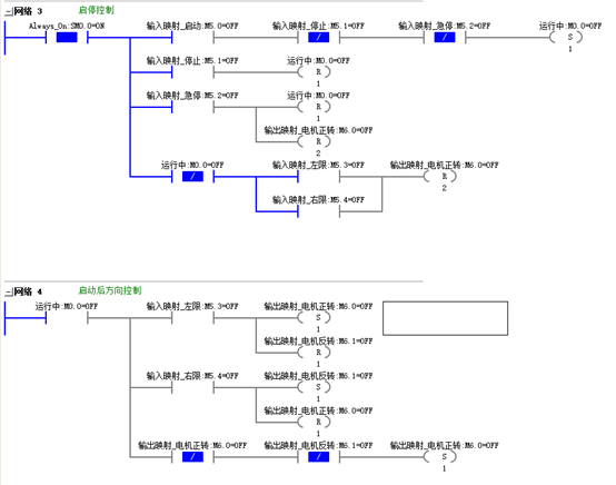

简单应用例程
输入
输出
启动
I0.0
电机正转
Q0.0
停止
I0.1
电机反转
Q1.1
急停
I0.2
左限
I1.0
右限
I1.1

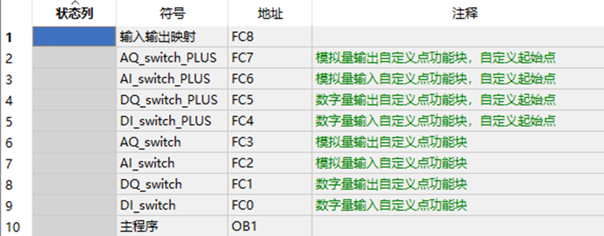

程序搭建:
(输出映射)

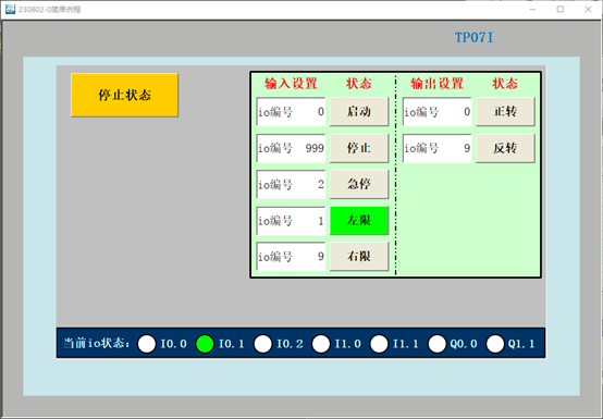

简单应用:
启动后电机在限位内往复运动,停止则运动到限位后停止,急停立即停止

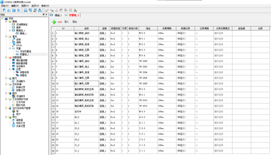

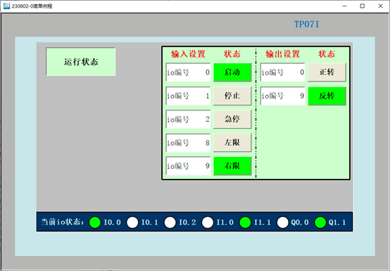

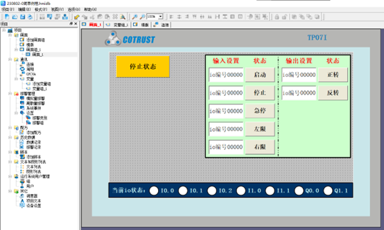

触摸屏搭建:
(变量建立)
(画面组态)

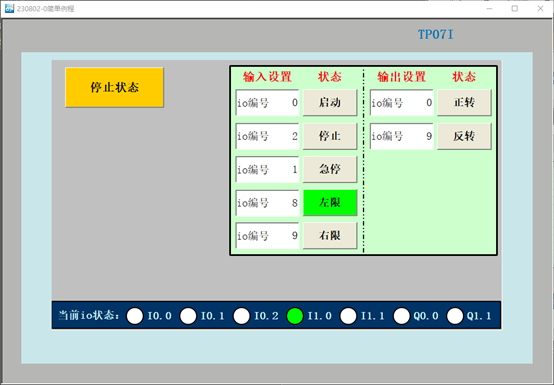

编号8io接通,映射到PLC中用于左限位
模拟出现io损坏,将左限修改到1号点
多个io配置、触发不互相影响

DI 与 DQ的自定义
LD SM0.0
CALL DI_switch, VW2000, M20.0

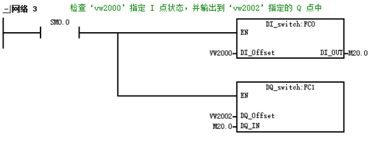

CALL DQ_switch, VW2002, M20.0
该例程检查实际的 I点状态并实时输出到对应Q点

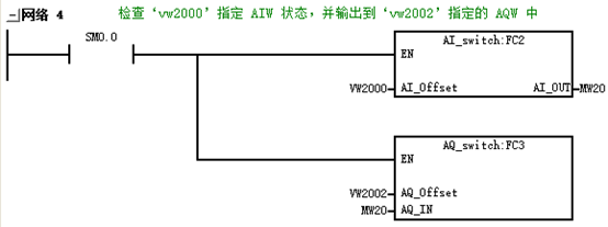

AI 与 AQ 的自定义
LD SM0.0
CALL AI_switch:FC2, VW2000, MW20
CALL AQ_switch:FC3, VW2002, MW20
该例程检查实际的 AIW 寄存器并输出到对应 AQW 中
