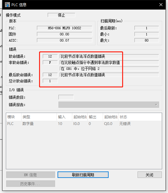

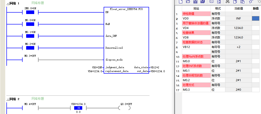

编写程序时,如果对于需要比较的浮点数值不正确操作,可能出现“比较节点非法浮点数值错误”而导致PLC报错停机,无论调用与否

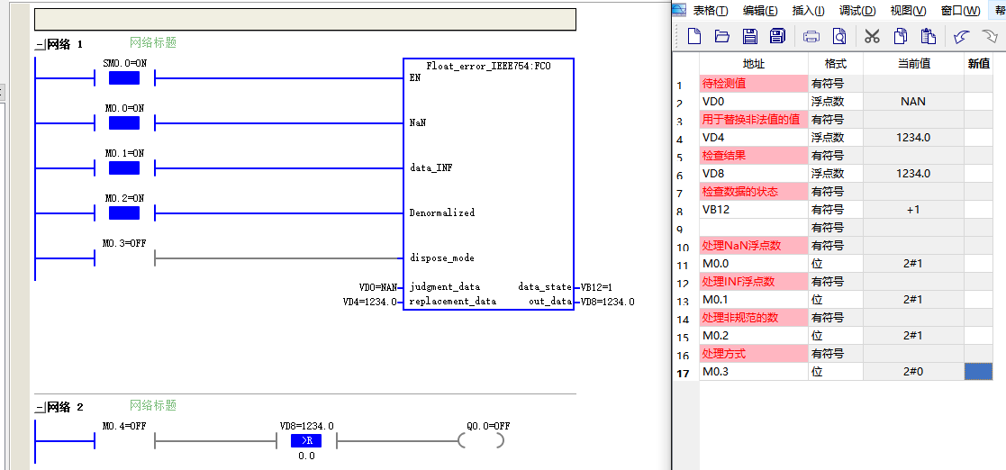

如果比较节点的浮点数在程序扫描到当行时数值为‘NAN’则会返回该错误。
该指令库用于检查输入的浮点数值是否符合规范,后按照程序设计需求将用户需要规避的值做处理后输出到out引脚,可重复调用,对PLC型号无需求。

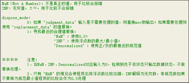

指令内预设三种“非规范数”:
NAN(不是真正的数,无法作为任意数值使用)。

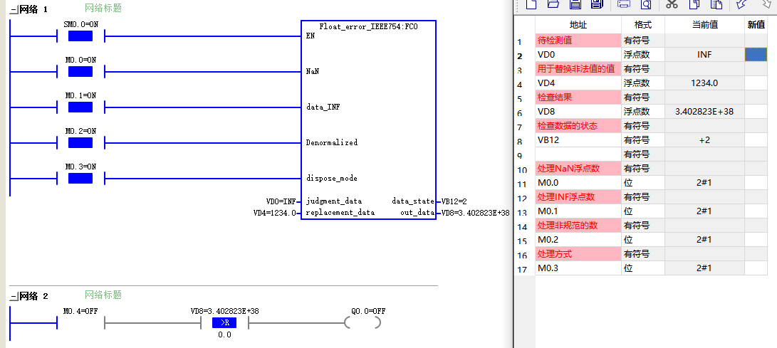

INF(无穷数,分为+INF[+∞]与-INF[-∞],可以比较不会报错)。

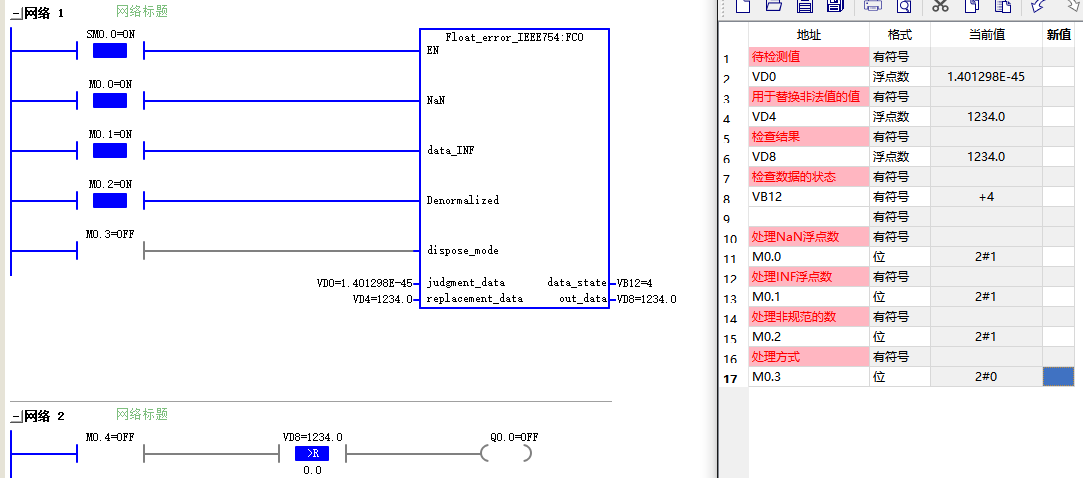

非规范的数:浮点数表现为一个极小值,小于规范数发绝对最小值,这种数在比较时会作为0.0处理。
预设有替换值,用户可以将非法数替换为指定的值,非指定情况下NAN使用0.0替换,±INF使用规范内的最大/最小值替换,非规范数使用大于零的最小规范数/小于零的最大规范数

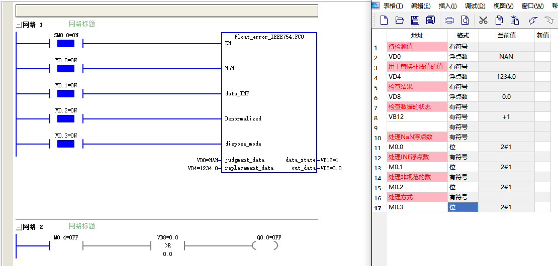

例如:避免NAN数值的出现 ↓↓↓↓
INF、非规范数并不会导致报错:

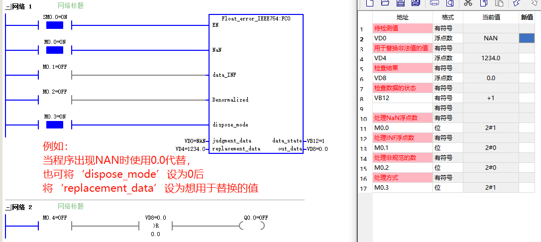

NAN的两种替换方式:
INF的两种替换方式:

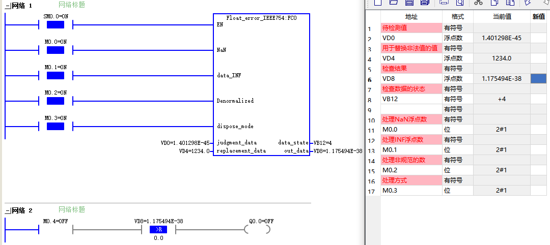

非规范数的两种替换方式:

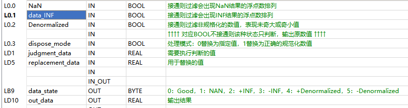

指令引脚与功能注释:
库中还准备有一个只检查NAN错误的小指令,用于日常程序中做保护检查输入一个数值,如果为NAN则‘data_state’为1;
‘data_state’为1时,如果‘reviseOUT’设置为1,则输出一个0.0,其他情况输出输入值。
