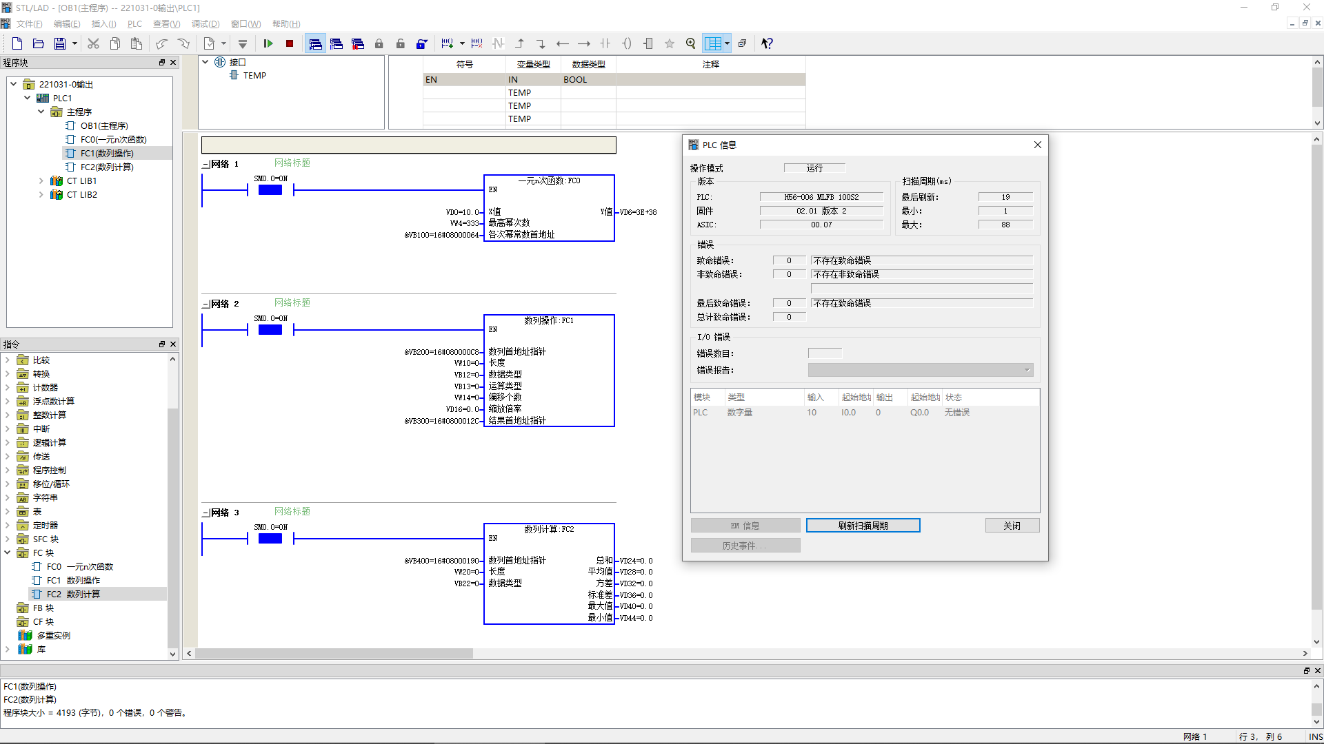

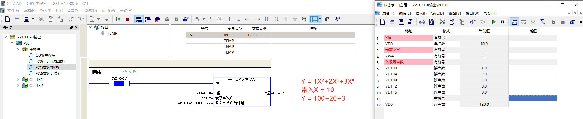

第一个功能块用于处理一个变量的标准一元n次方程式计算,幂次数过高会导致扫描时间变长甚至看门狗报警,可以看到333次幂递减的运算峰值已经到达了88次:其实常数也可以当作函数变量来作为计算条件

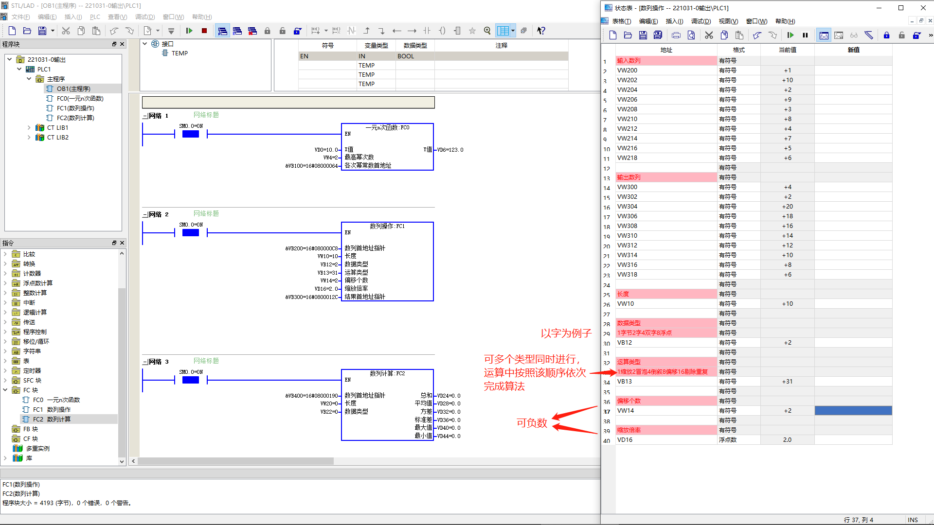

第二个功能块用于对数列执行(缩放、冒泡排序、倒叙、偏移、剔除重复项)的操作

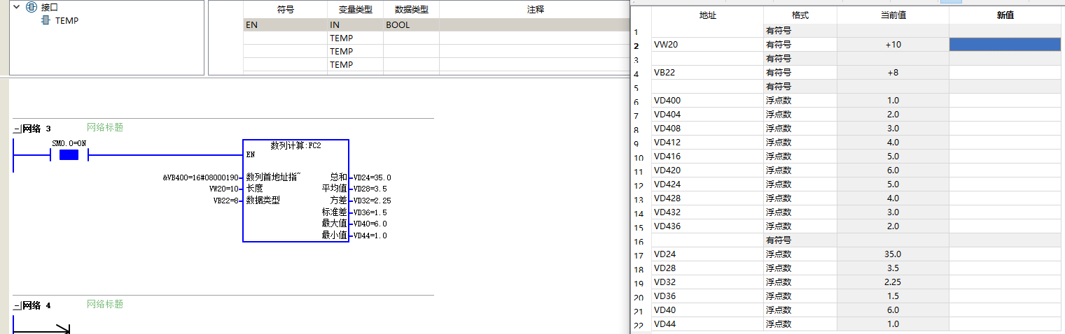

第三个则是对数列执行计算求出总和、均值、方差、标准差、最大值、最小值
数列处理.ctmwl

 楼主| 发表于 2022-11-17 14:12:07 | 显示全部楼层
增加数列填充功能,将输出数列的所有数据替换(填充)为设定值
总计所有运算类型:1缩放,2冒泡,4倒叙,8偏移,16剔除重复项,32填充。其他无作用
