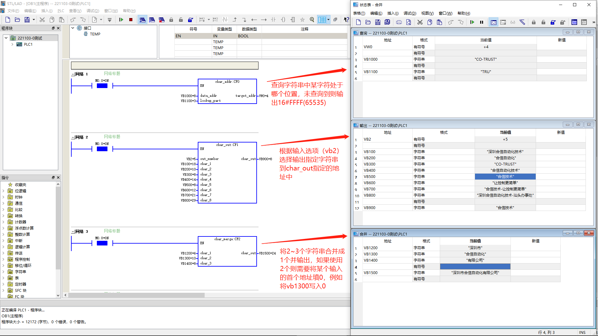

功能块由C语言组成,使用前需确认PLC是否可用
查询功能查询中文字符时显示位置会比实际位置多出一倍,这是由于一个中文字符需要占用2个字节的内存,而英文字符只需要1个字节。

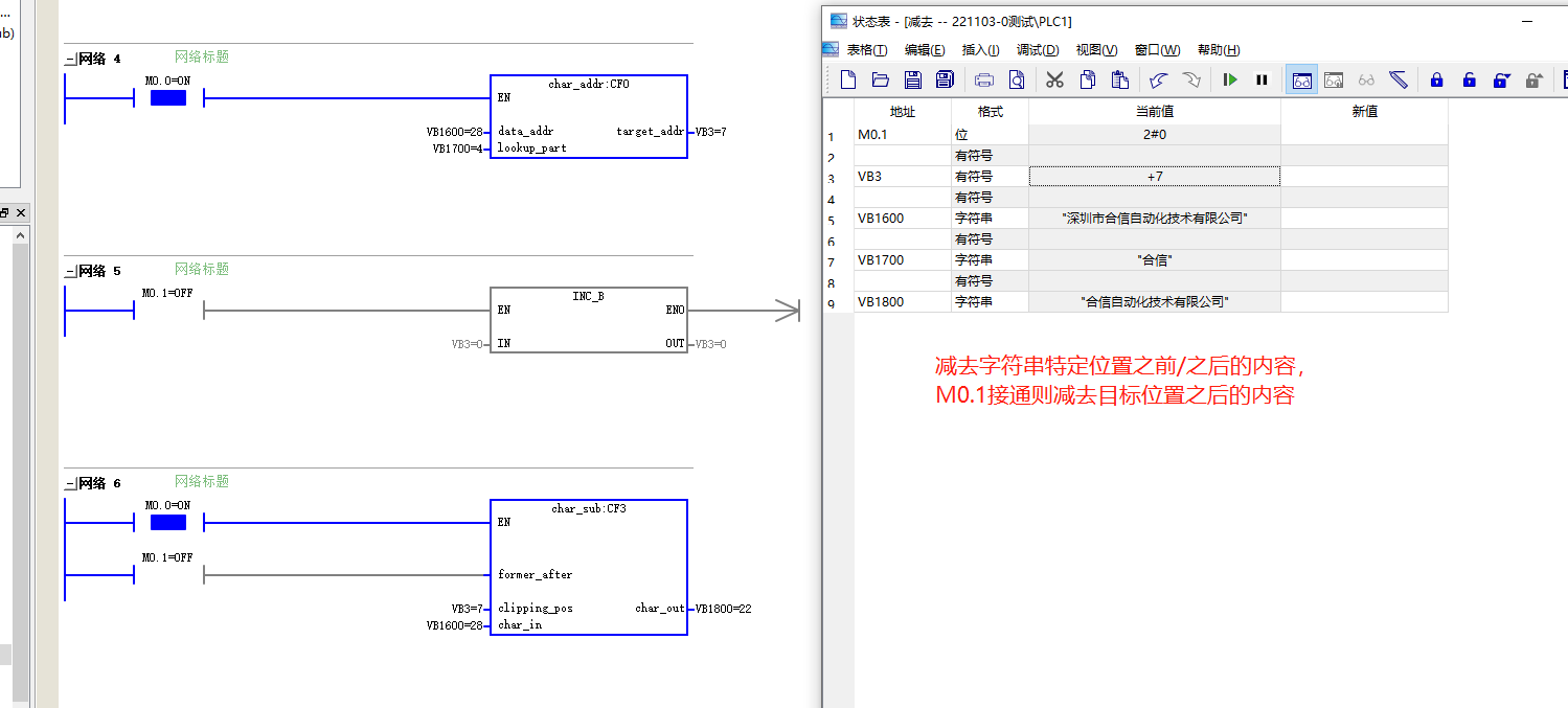

减去功能配合查询功能使用,在字符串中查询目标字符串位置并减去该位置之前/之后的内容 减去截图.png
