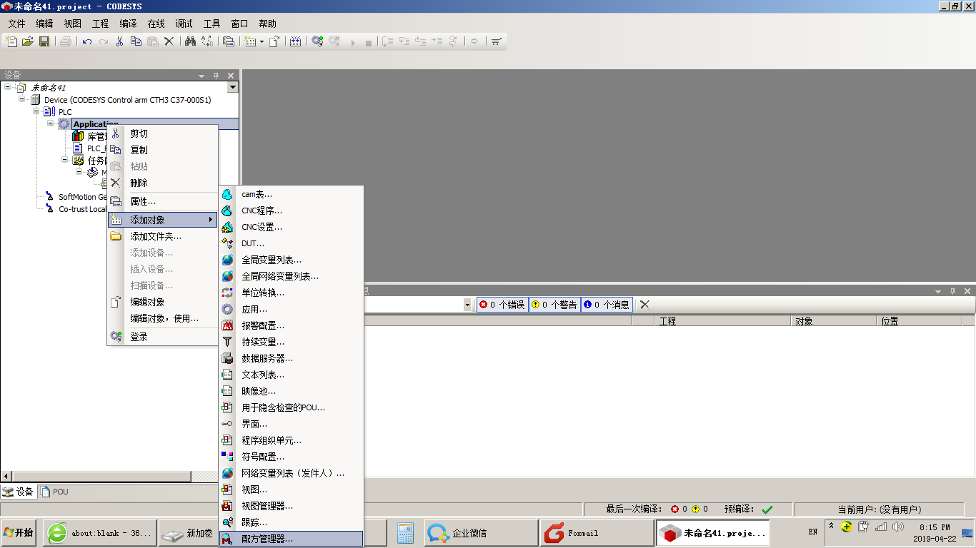

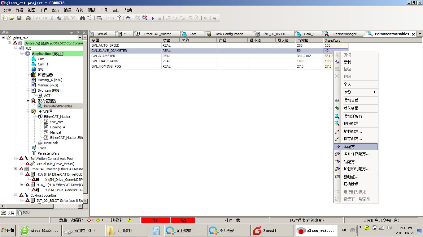

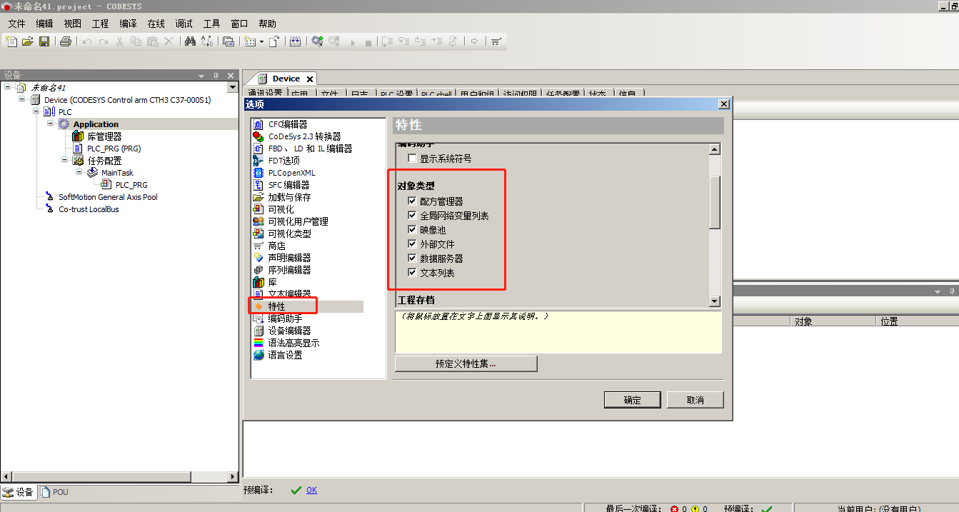

步骤如下:
1、工具-选项-特性-对象类型-配方管理器(勾选)

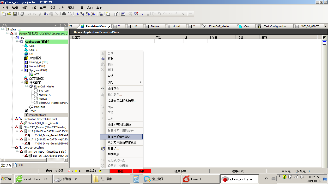

2、右键点击Application-添加对象-配方管理器
3、将需要的值保存到配方
4、读取配方

persistent型持续变量,在增加、修改、删除局部或者全局变量列表定义的持续变量,在持续变量表中执行命令 重新排序并清除差异 和添加所有实例路径,编绎菜单命令中的 清除全部。
这三中方式会影响当前工程中持续变量表中变量地址和PLC中持续变量地址的一致性,从而导致持续变量值的丢失。
上贴的方法是保证持续变量不受影响的一种处理办法,即将持续变量列表添加到配方定义中,待持续变量表中的值发生错误或者丢失时,再在配方中进行写入操作。
