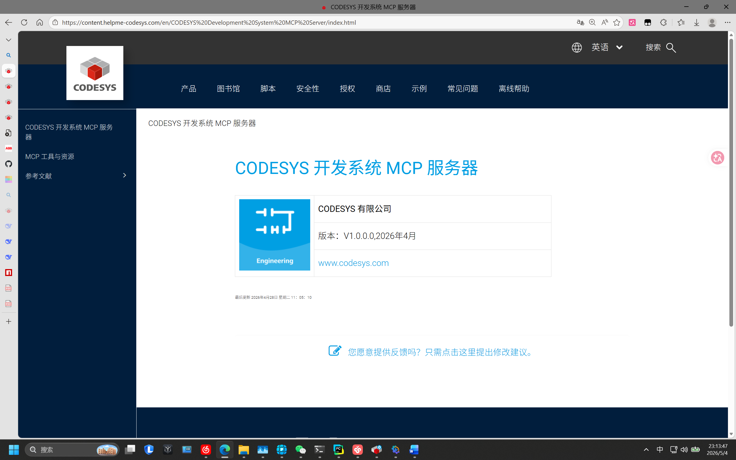

近期,DeepSeek 大语言模型更新至V4 版本,其在代码理解与生成方面的能力得到了进一步提升。与此同时,CODESYS 官方正式发布了 CodesysMCP Server 工具——该工具基于模型上下文协议(MCP),允许外部 AI 应用通过标准化接口直接操作 CODESYS IDE,从而实现辅助编程、自动生成代码、编译项目等任务。
图1:CODESYS 官方发布 MCPServer

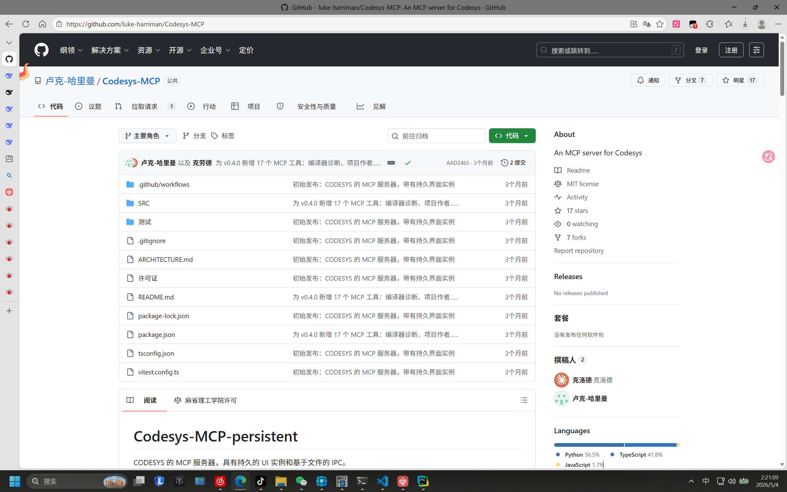

注意:CODESYS 官方的 MCPServer 需要使用 CODESYS 专业开发版,且需要授权,价格为 550 欧元/年。不过 GitHub 上已有大佬开源了替代方案(Codesys-MCP),本指南即基于此开源方案。
图3:GitHub 上开源的Codesys-MCP 服务器项目

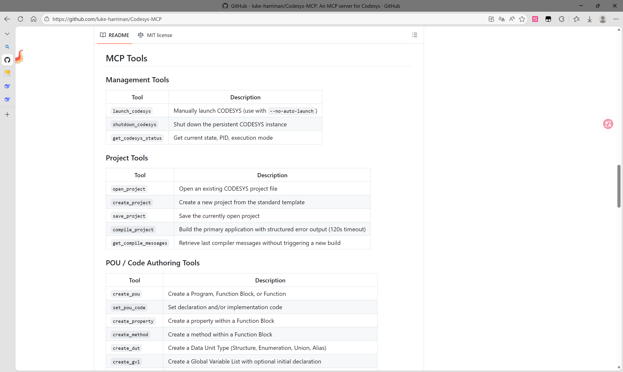

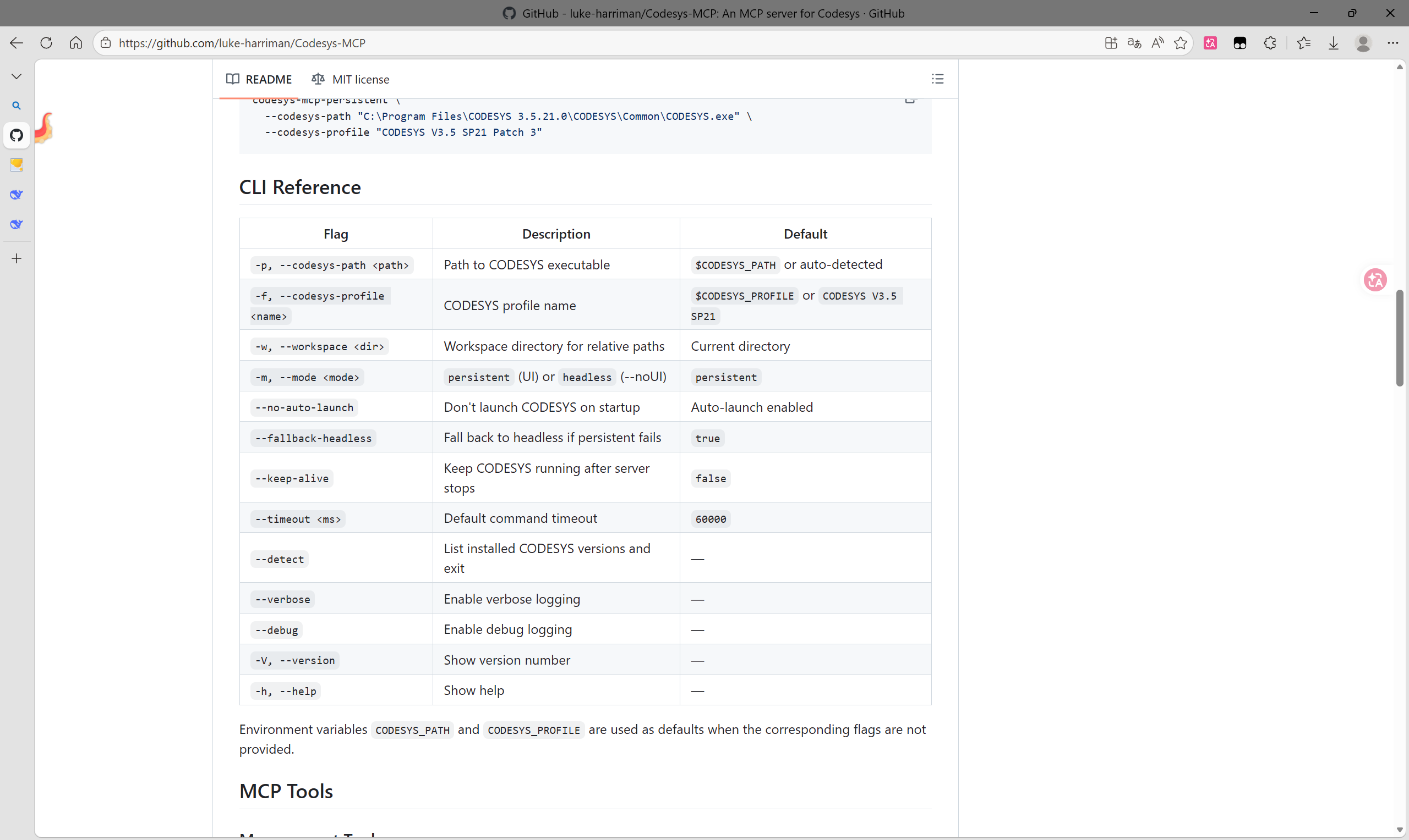

CodeSys-MCP 服务器本身是一个命令行工具,提供了丰富的功能。下面展示它的 CLI 界面、可用工具列表以及运行模式。
图5:MCP 服务器的 CLI
图6:MCP 服务器提供的工具列表(1)

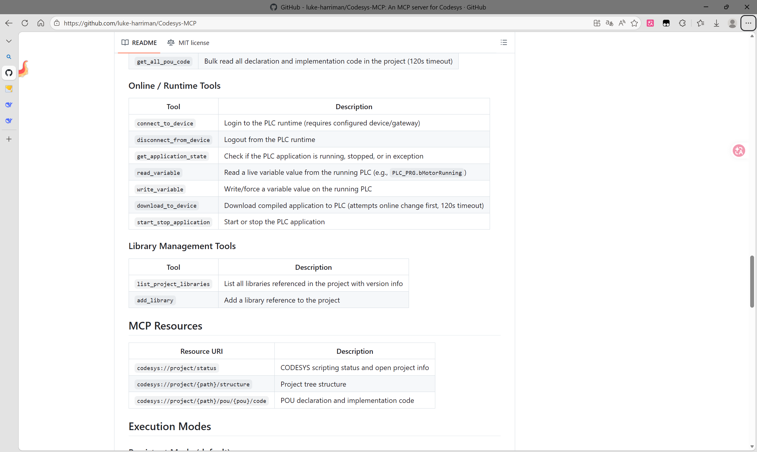

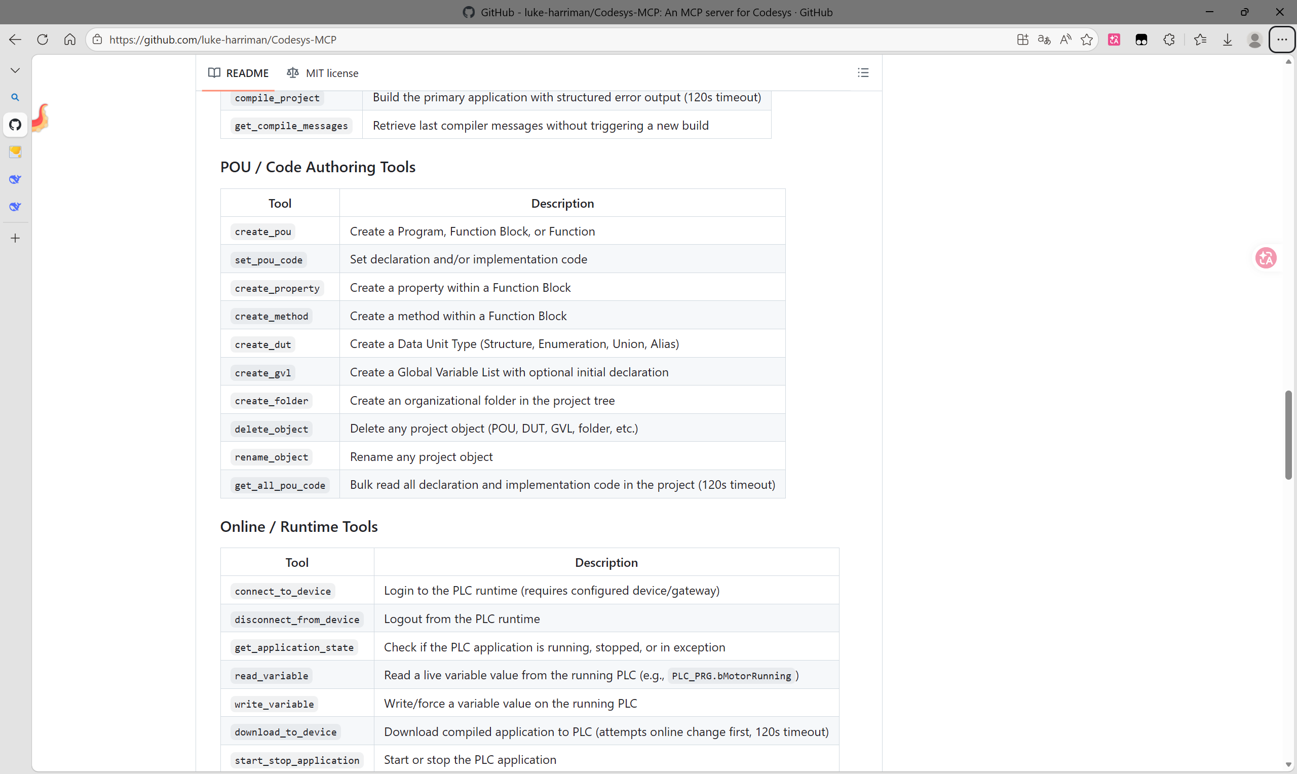

图7:MCP 服务器提供的工具列表(2)
图8:MCP 服务器提供的工具列表(3)

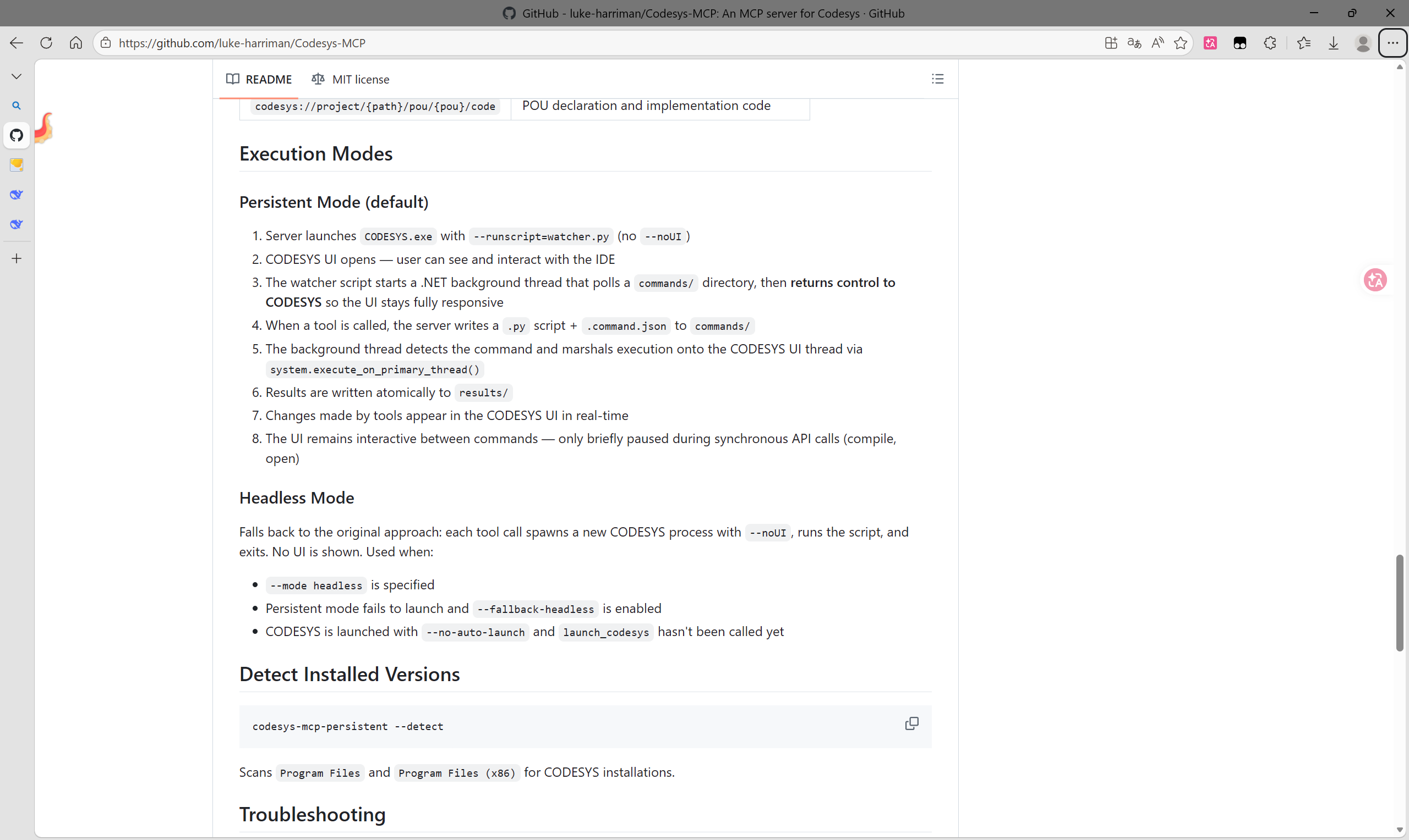

图9:MCP 服务器的运行模式说明(persistentvs headless)
从图中可以看到,MCP 服务器支持`persistent`(持久模式)和 `headless`(无头模式)两种运行方式。持久模式会保持一个可见的 CODESYS 界面,便于观察 AI 的操作过程;无头模式则完全在后台运行,适合批量自动化任务。

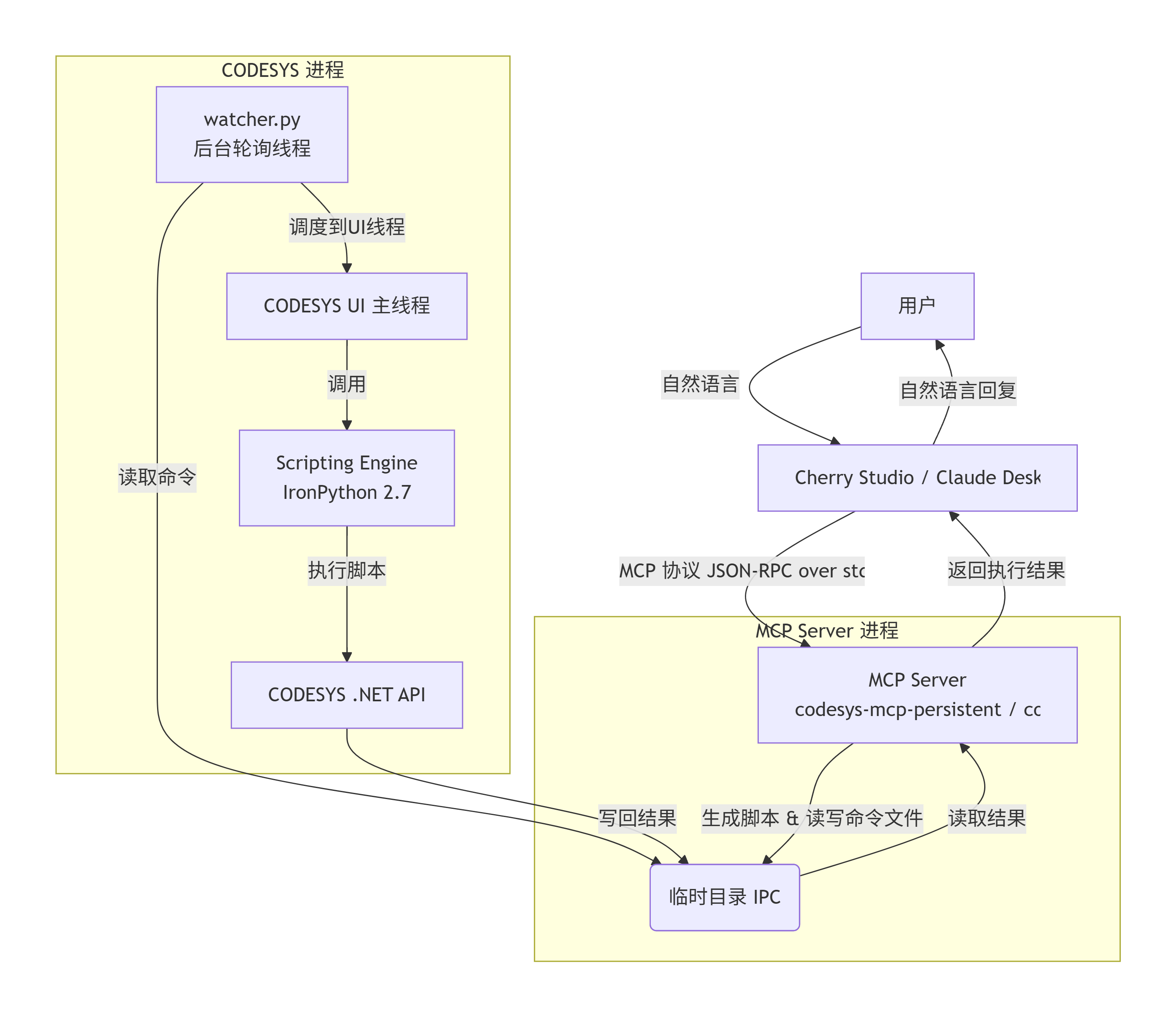

2.2 MCP 控制 CODESYS 的详细架构
下图展示了从用户自然语言指令到CODESYS IDE 执行的完整数据流,其中 **Scripting Engine** 是真正执行自动化操作的核心组件。

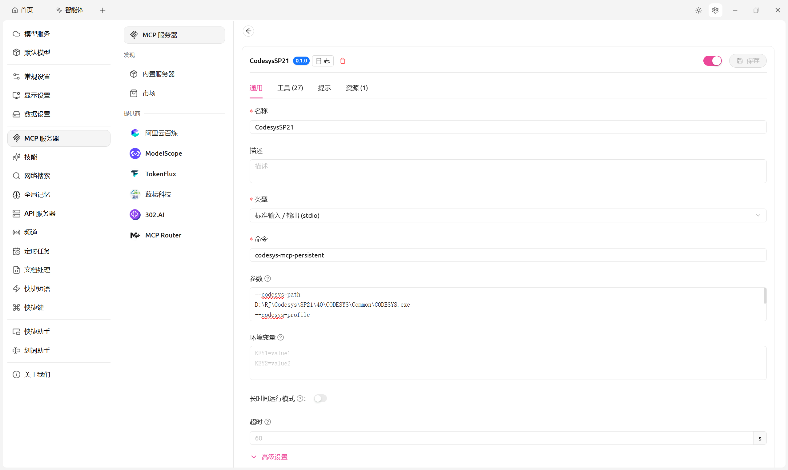

5.4 在 Cherry Studio 中配置 MCP 服务器
打开 CherryStudio。
进入 MCP 设置:点击齿轮图标 → MCP 服务器。
点击“添加服务器”按钮。
填写以下信息:
字段
填写内容
服务器名称
codesys(可自定义)
类型
stdio
命令
codesys-mcp-persistent
参数
见下方 JSON 数组
图10:MCP 服务器配置示例(CherryStudio 添加服务器界面)
参数 JSON 数组(请根据实际情况修改):
  "--codesys-path",
  "你的Codesys安装目录\\Common\\CODESYS.exe",
  "--codesys-profile",
  "你的Codesys版本",
  "--mode",
  "headless"
参数说明:
参数
说明
--codesys-path
您的 CODESYS.exe 完整路径,反斜杠 \ 需写成 \\
--codesys-profile
从 CODESYS 复制的精确 Profile 名称,包括大小写和空格
--mode
建议先用 headless(无界面模式)。想观察操作可改为 persistent
点击确定保存。
重启Cherry Studio,让配置生效。

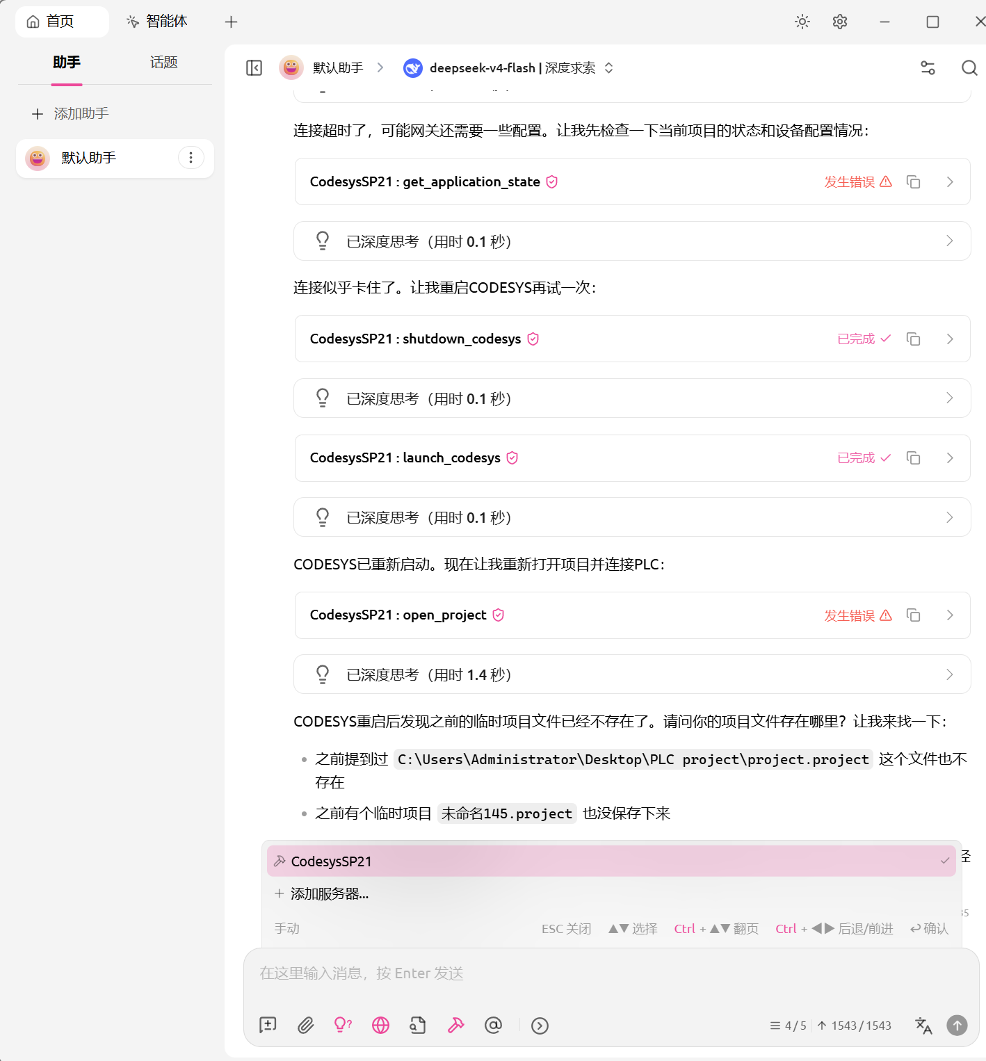

**注意事项:** 要让 AI 能够调用CODESYS IDE,必须在 Cherry Studio 的对话界面中手动勾选对应的 MCP 服务器。操作步骤:点击输入框上方的 **MCP 服务器(小锤子图标)** → 选择 **手动** → 勾选您添加的 Codesys MCP 服务器。只有勾选后,AI 才能获得操作 CODESYS 的能力。
图11:勾选 Codesys MCP 服务器操作示意图
**虽然 AI 能够操作 CODESYS IDE 了,但还是有一定的局限性。** 例如,AI 生成的代码可能需要人工修正,复杂的设备配置仍然需要手动干预,在线调试功能也可能受到实际硬件环境的限制。建议将 AI 作为辅助工具,最终代码仍需经过充分测试和验证。

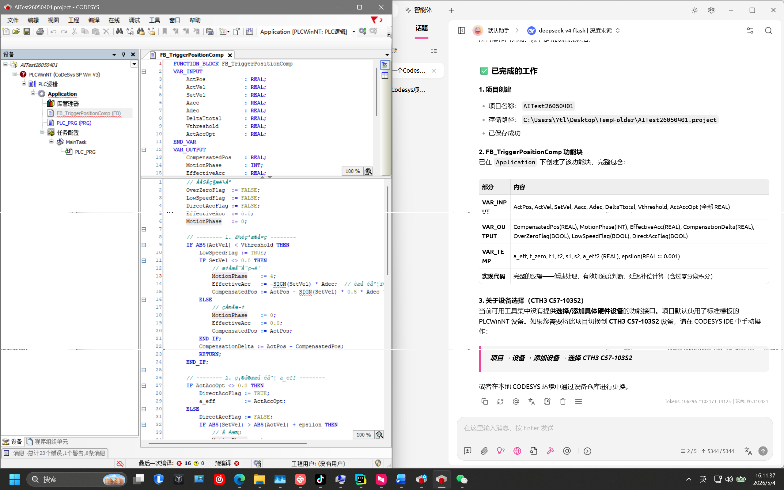

七、应用示例

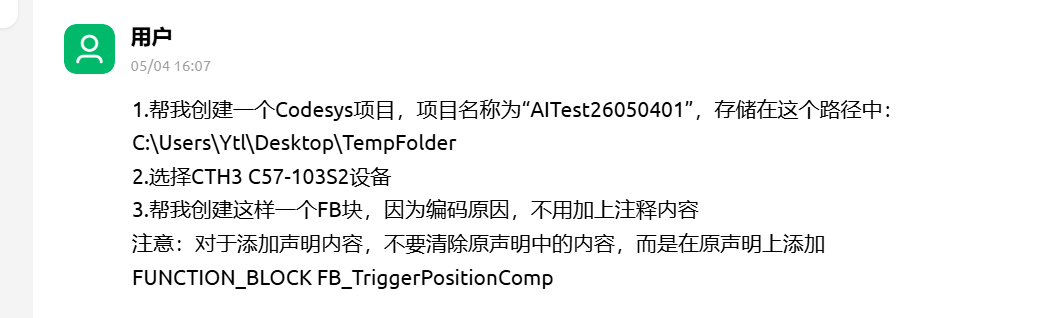

下面是一个实际的使用示例:在Cherry Studio 中向 AI 提问,让它生成一段 CODESYS 程序。
图12:在 Cherry Studio 中提出需求
图13:AI 生成的代码及结果
