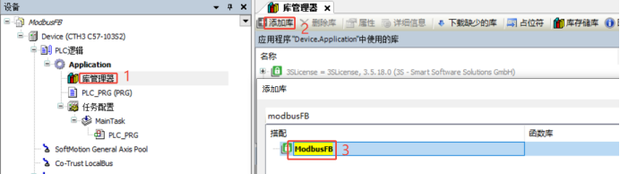

1、在库管理器中添加ModbusFB库

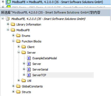

主要使用下面的FB功能块实现对从站的通讯参数配置

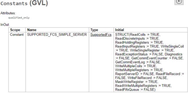

访问功能码支持通过下表配置

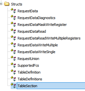

下面结构体也是配置参数表需要使用到的,程序例子中会详细说明使用方法

VAR
serverRTU:ModbusFB.ServerSerial;

//配置从站支持的功能码(只有配置为TRUE的功能码主站才可以通过相应功能码访问从站)
  fcsSupported : ModbusFB.SupportedFcs := (
  ReadCoils:=TRUE,
  ReadDiscreteInputs:=TRUE,
  ReadHoldingRegisters:=TRUE,
  ReadInputRegisters:=TRUE,
  WriteSingleCoil:=TRUE,
  WriteSingleRegister:=TRUE,
  WriteMultipleCoils:=TRUE,
  WriteMultipleRegisters:=TRUE

//Modbus 数据模型(Data Model) 的数据段(TableSection)初始化代码,是实现 Modbus 自动映射的核心配置
aDiscreteInputsSections : ARRAY [0..0] OF ModbusFB.TableSection := [
   // 作用:把 Modbus 从站的离散输入地址 0-9,自动映射到 PLC 变量 aDiscreteInputsMemory 数组里
   uiStart := 0,// Modbus 起始地址 0
   uiNumDataItems := 10,// 映射 10 个离散输
   pStartAddr := ADR(aDiscreteInputsMemory[0]),// 映射到PLC的数组
   uiDataItemSize := 8// 位宽8位(按字节映射)
//把 Modbus 线圈分成两段映射:0-4 映射到 aCoilsMemory1,5-9 映射到 aCoilsMemory2,这种分段配置,可以把不连续的 Modbus 地址,分别映射到 PLC 里不同的变量或数组
aCoilsSections : ARRAY [0..1] OF ModbusFB.TableSection := [
  // "coils" 0..4
   uiStart := 0,
   uiNumDataItems := 5,
   pStartAddr := ADR(aCoilsMemory1[0]),
   uiDataItemSize := 8
  // "coils" 5..9
   uiStart := 5,
   pStartAddr := ADR(aCoilsMemory2[0]),
   uiDataItemSize := 8
//把 Modbus 输入寄存器的 0-2、5-8、10-12 三个不连续地址段,分别映射到 PLC 的不同数组位置。
aInputRegistersSections : ARRAY [0..2] OF ModbusFB.TableSection := [
  // 段1:地址 0..2 → 映射到 aInputRegistersMemory1[0]
   uiStart := 0,
   uiNumDataItems := 3,
   pStartAddr := ADR(aInputRegistersMemory1[0]),
   uiDataItemSize := 16
  // 段2:地址 5..8 → 映射到 aInputRegistersMemory1[3](同一数组的不同位置)
   uiStart := 5,
   uiNumDataItems := 4,
   pStartAddr := ADR(aInputRegistersMemory1[3]),
  // 段3:地址 10..12 → 映射到 aInputRegistersMemory2[0](另一个数组)
   uiStart := 10,
   pStartAddr := ADR(aInputRegistersMemory2[0]),
     //0-6 映射到保持寄存器专用数组,7-9 复用输入寄存器数组,适合数据需要跨表同步的场景
//把保持寄存器 7-9 直接映射到了 aInputRegistersMemory2,实现了 “输入寄存器和保持寄存器的数据共享”,一次读取就能同时更新两个变量。
aHoldingRegistersSections : ARRAY [0..1] OF ModbusFB.TableSection := [
  // 段1:地址 0..6 → 映射到 aHoldingRegistersMemory[0]
   uiStart := 0,
   uiNumDataItems := 6,
   pStartAddr := ADR(aHoldingRegistersMemory[0]),
  // 段2:地址 7..9 → 直接映射到 aInputRegistersMemory2[0]
   uiStart := 7,
