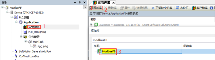

1、在库管理器中添加ModbusFB库

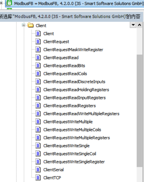

主要使用下面的FB功能块实现对各个数据区域的读写操作
