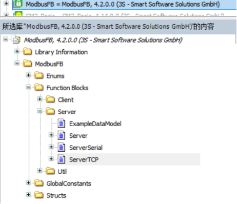

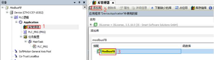

1、在库管理器中添加ModbusFB库

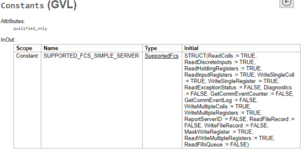

主要使用下面的FB功能块实现对从站的通讯参数配置
访问功能码支持通过下表配置

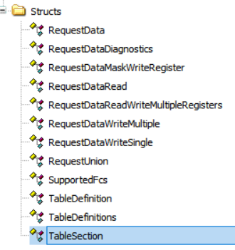

下面结构体也是配置参数表需要使用到的,程序例子中会详细说明使用方法

//配置从站支持的功能码(只有配置为TRUE的功能码主站才可以通过相应功能码访问从站)
  fcsSupported : ModbusFB.SupportedFcs := (
  ReadCoils:=TRUE,
  ReadDiscreteInputs:=TRUE,
  ReadHoldingRegisters:=TRUE,
  ReadInputRegisters:=TRUE,
  WriteSingleCoil:=TRUE,
  WriteSingleRegister:=TRUE,
  WriteMultipleCoils:=TRUE,
  WriteMultipleRegisters:=TRUE
  // 数据模型配置,通俗讲就是把从站的线圈、离散输入、输入寄存器、保持寄存器,分成多少段,分别映射到 PLC 的哪些变量里
tableDefs : ModbusFB.TableDefinitions := (
  //// 离散输入(Discrete Inputs,只读位)
     tableDiscreteInputs := (
   uiNumSections := 1,// 配置1个数据段
   pSections := ADR(aDiscreteInputsSections[0])// 段数组的起始地址
  // 线圈(Coils,可读写位)
  tableCoils := (
   uiNumSections := 2,// 配置2个数据段
   pSections := ADR(aCoilsSections[0])// 段数组的起始地址
   // 输入寄存器(Input Registers,只读16位寄存器)
  tableInputRegisters := (
   uiNumSections := 3,// 配置3个数据段
   pSections := ADR(aInputRegistersSections[0])
  // 保持寄存器(Holding Registers,可读写16位寄存器)
  tableHoldingRegisters := (
   uiNumSections := 2, // 配置2个数据段
   pSections := ADR(aHoldingRegistersSections[0])
//Modbus 数据模型(Data Model) 的数据段(TableSection)初始化代码,是实现 Modbus 自动映射的核心配置
