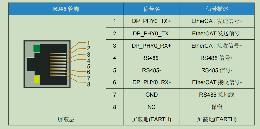

我们总线通讯主要应用到1-3,6这4根线,4-5两根线作为485通讯的,本司设备的总线统一都有做空白处理,但第三方可能没有进行处理或者应用其他协议会影响485的通讯
如果第三方设备在开头,则可以将第三方和我们的连接处将4-5两根线挑断,用我们伺服调试线直接插入最后端即可正常通讯。
如果第三方设备在尾端,则可以将第三方和我们的连接处将4-5两根线挑断,并将我们伺服调试线的485的线与挑断对着本司设备的一端连接,即可正常通讯
如果第三方设备在中间,则可以将第三方和我们的连接处将4-5两根线挑断,并将我们伺服调试线的485的线与没处的挑断对着本司设备的一端连接,即可正常通讯
