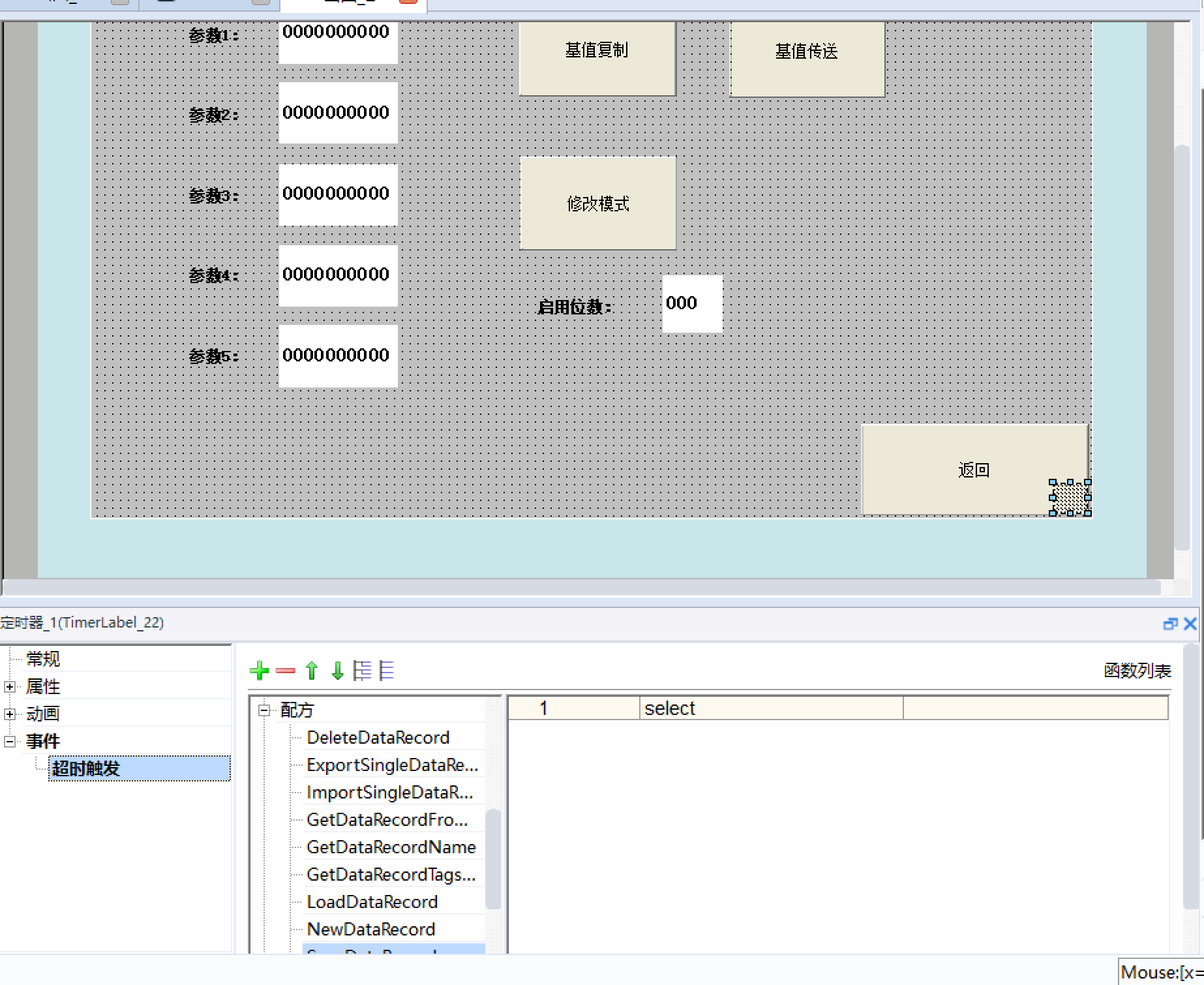

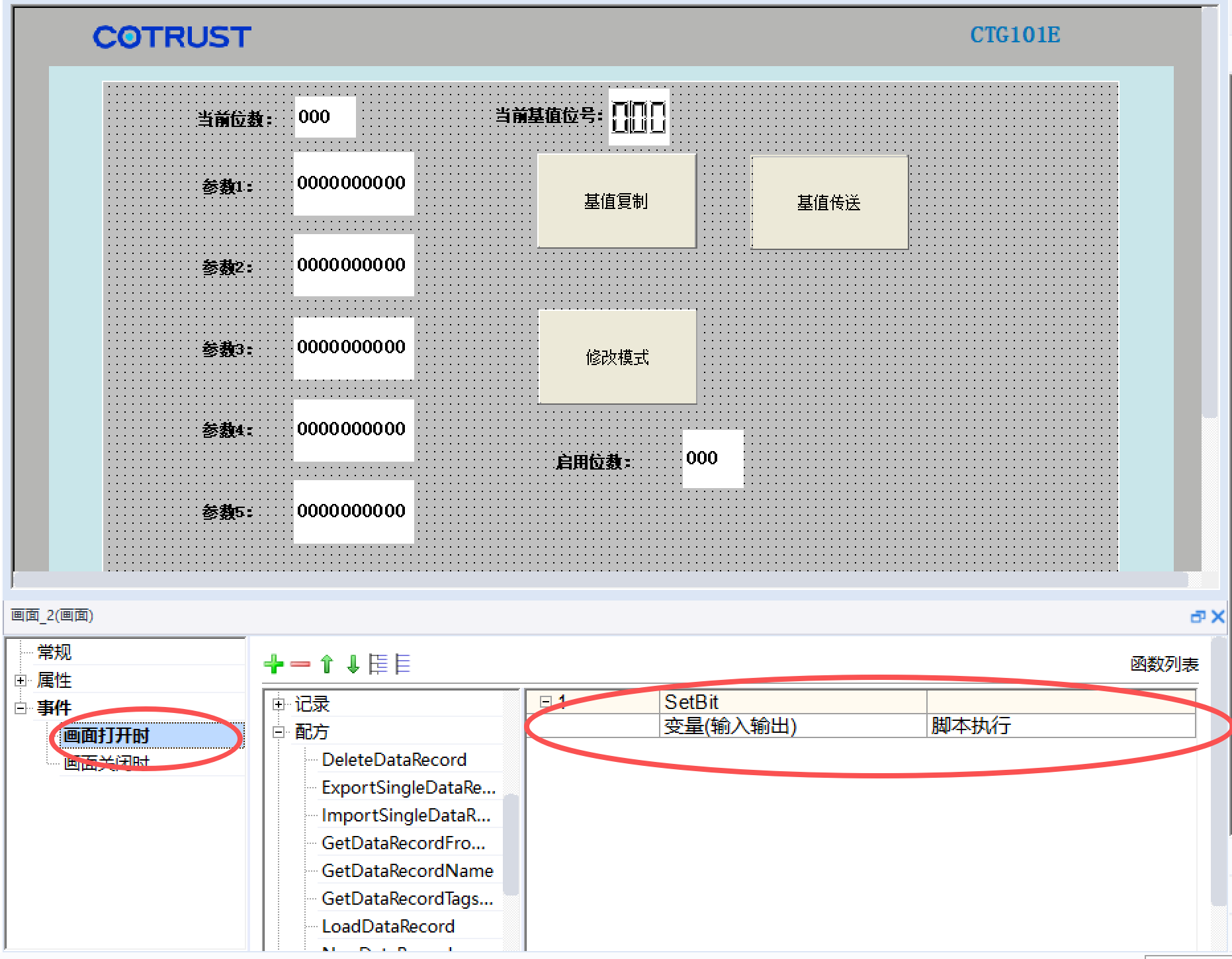

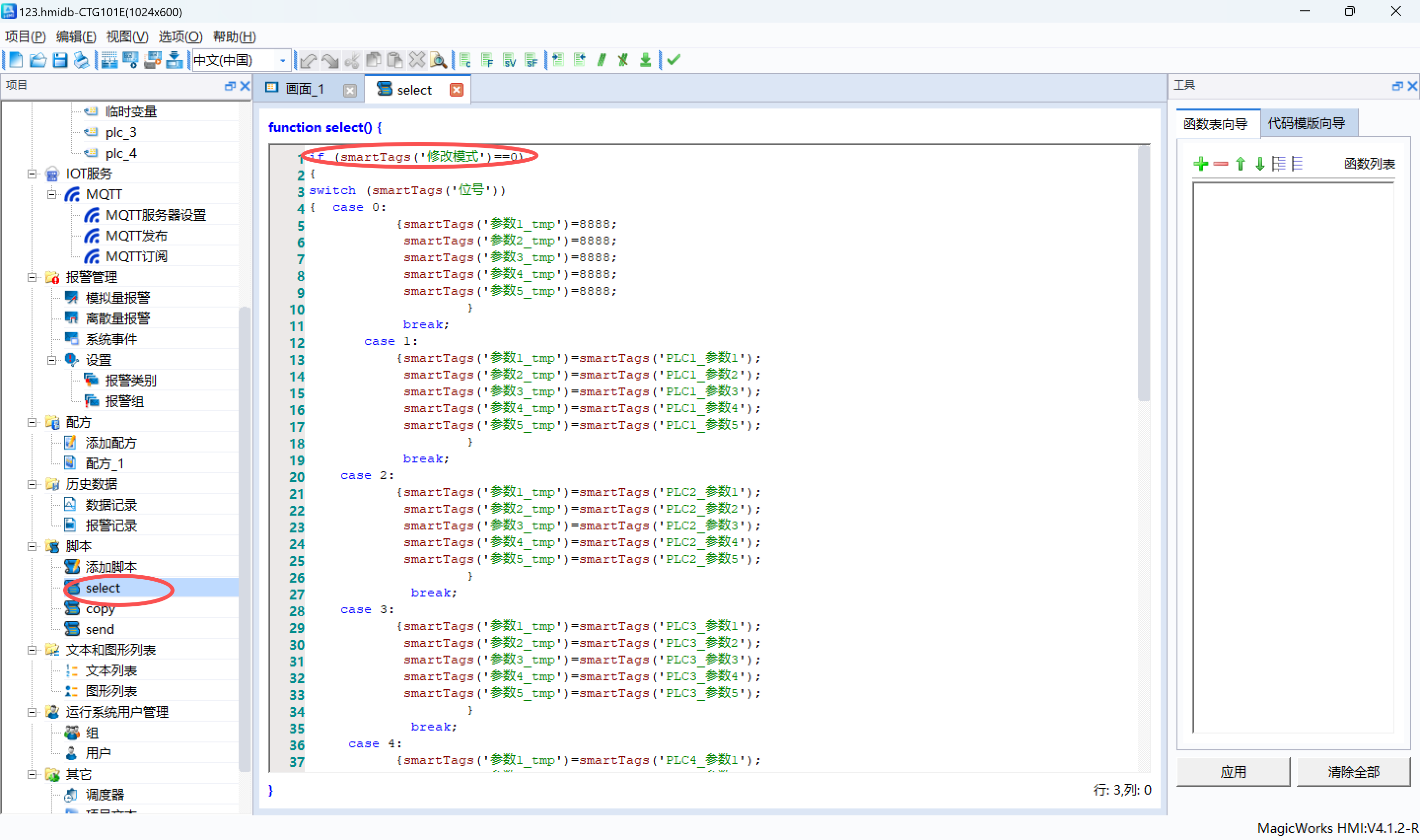

当有使用到一台屏幕连接多台同类型设备,所需监控读写参数相同的时候,可以使用脚本配合临时变量进行操作。
1、在查看不同设备时,脚本只可以进行单方面赋值,所以要使用一个变量进行读写转换
      脚本设计数据比较多,可以在切换至参数监控界面时使用循环定时器轮询去发脚本
1.png 2.png 3.png 参数查看复制粘贴.zip (317.94 KB, 下载次数: 0)
