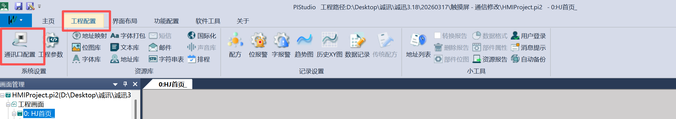

1、打开维控触摸屏软件,找到工程配置、通信口配置

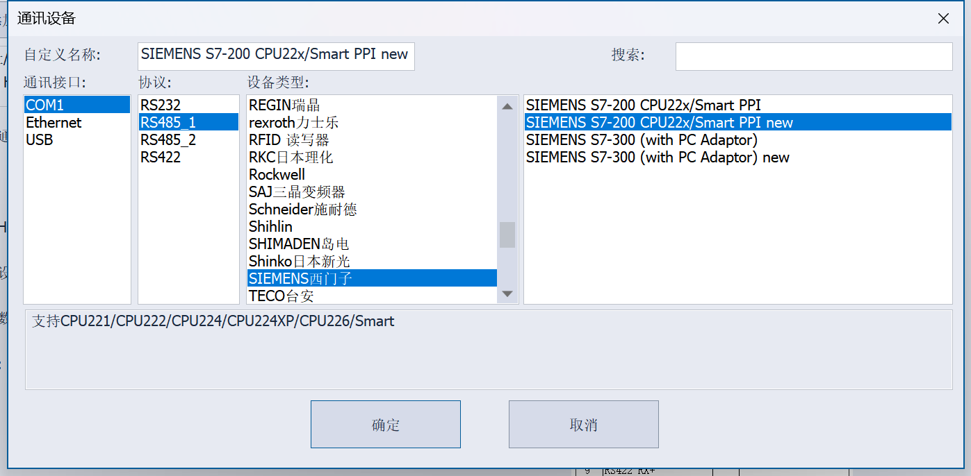

2、打开通信口配置,选择西门子通信协议

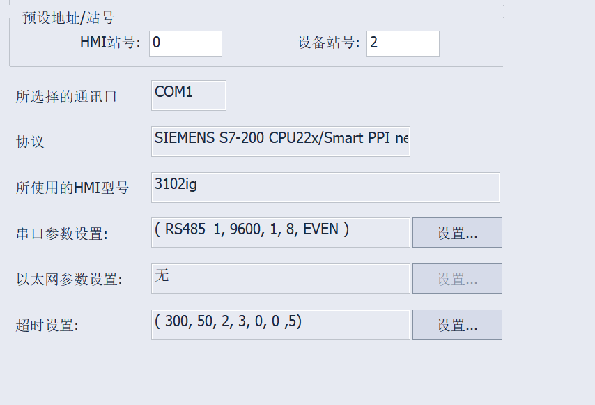

4、通信参数需要根据plc设置

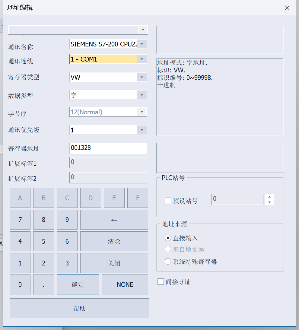

5、最后根据需求添加变量
