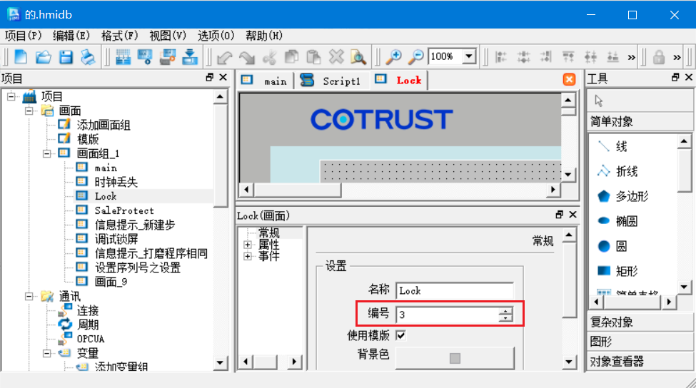

第一步、记下需要需要实现功能的【画面编号】,如Lock编号是3

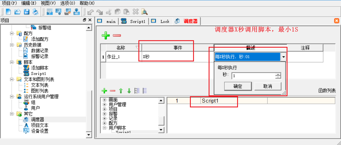

第二步、脚本Xs(1S,最小是1S,其他值根据实际进设置)调用【Script1】脚本

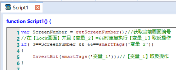

第三步、【Script1】脚本实现【变量_2】取反
var ScreenNumber = getScreenNumber();//获取当前画面编号
//在【Lock画面】并且【变量_2】=66时重复执行【变量_1】取反操作
if( 3==ScreenNumber && 66==smartTags('变量_2'))
    InvertBit(smartTags('变量_1'));//【变量_1】取反操作
