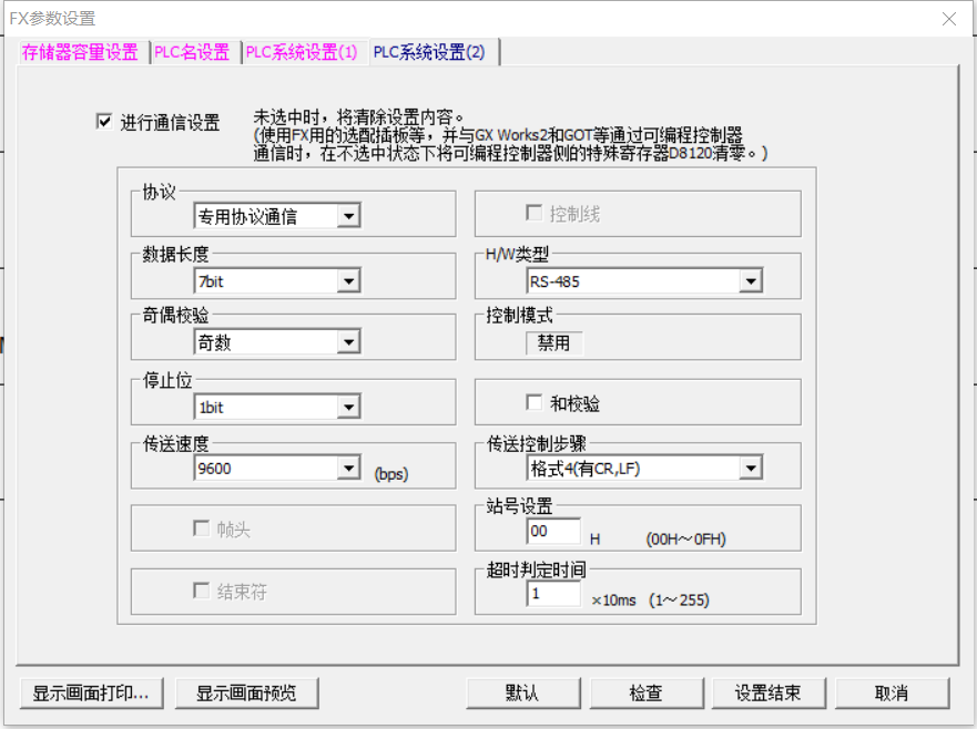

2.PLC侧参数设置
   1) 和校验不勾选
   2) 对应触摸屏选择否
   3) 站号设置与触摸屏对应的站号选择一致

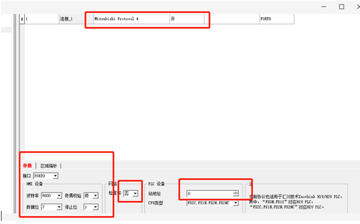

3.触摸屏侧参数设定
1)三菱PLC-485BD板与合信触摸屏通讯时,选择Mitsubishi-protocol 4驱动协议

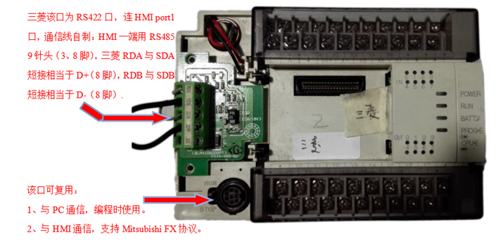

2)三菱该口为RS422口,连HMI port1口,通信线自制:HMI一端用RS485 9针头(38脚),三菱RDASDA短接相当于D+3脚),RDBSDB短接相当于D-8脚).
3)、三菱编程口与合信触摸屏通讯,选择Mitsubishi-FX驱动协议  使用三菱FX3U系列PLC与合信触摸屏通讯需要将触摸屏固件更新到3.9.6版本以上

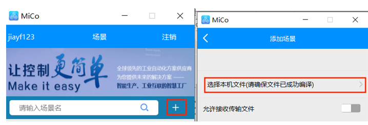

5.场景添加到本地后,单击选择更多选择上传到服务器

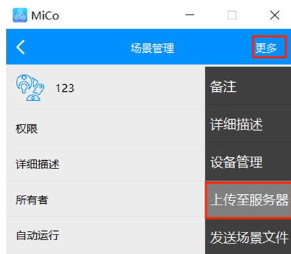

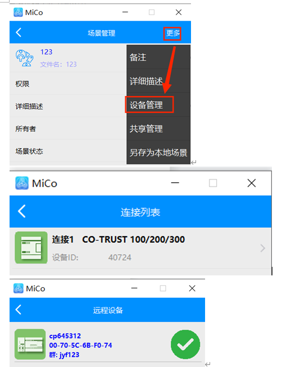

6.上传完成,可以在场景中找到蓝色文字的场景,然后单击进入,选择更多选择设备管理,找到链接后再次单击勾选要远程的设备;然后退出选择运行即可运行场景。
