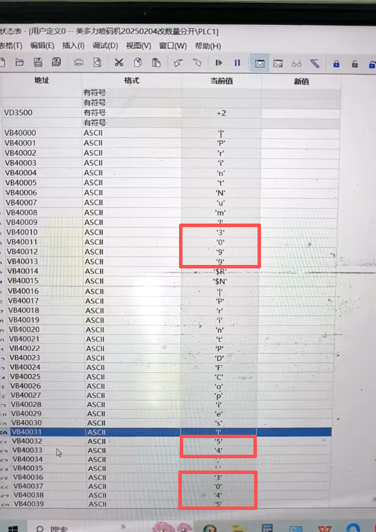

      到现场用PLC监控喷码上位机发送的数据,其实和客户发过来的还有点差别,数据内容在前面地址还会发送本次数量的总和,如下图,
PLC接收的数据从VB40000开始,3099是数量54和数量3045的总和,对应数量1为54,数量2为3045;54和3045这两个数据是PLC所需要的,

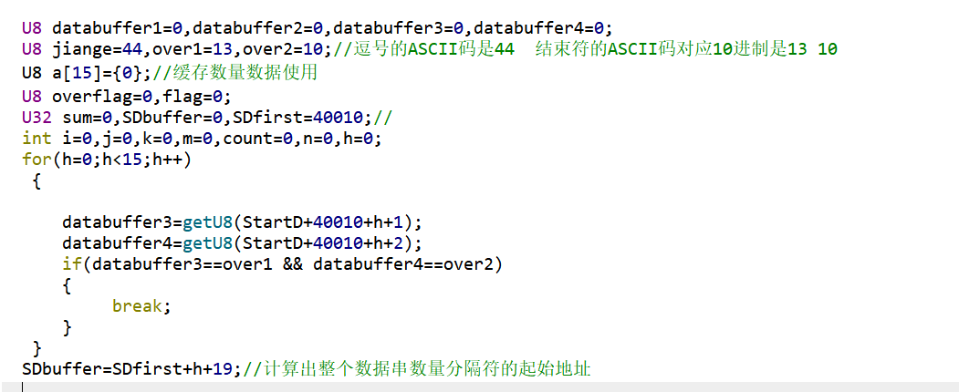

因为上位机发送的数量不固定,前面的总数量占几个字也是不固定,会造成数量1的起始地址发生变化,所以要写个计算数量1起止地址的程序,
ASCII码数值-48就是对应的十进制数值,结束符\r \n对应十进制是13和10,对应算起始地址的C程序如下图,

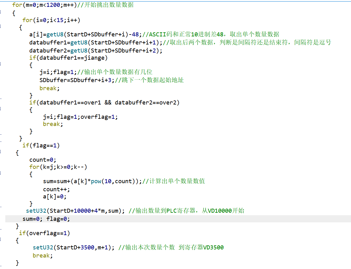

      当确认数量1的起始地址后,可以间隔符 逗号来判断发送过来的数量数据是几位数,如果没搜索到逗号或者结束符就不是完整的数量数据,
程序里先把搜索到的数据存放到数组a,转换成10进制的公式为(以3045为例)3045=3*10的3次方 + 0*10的2次方 + 4*10的1次方+5*10的0次方。
程序里再嵌套一个for循环,支持1200个数量,当搜索到结束符后就会自动跳出循环,完成数据解析,程序如下图
