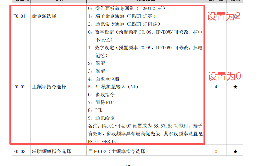

1.配置控制命令来源---F0.01---设置为2
2.配置频率来源----F0.02---由F0.09给定

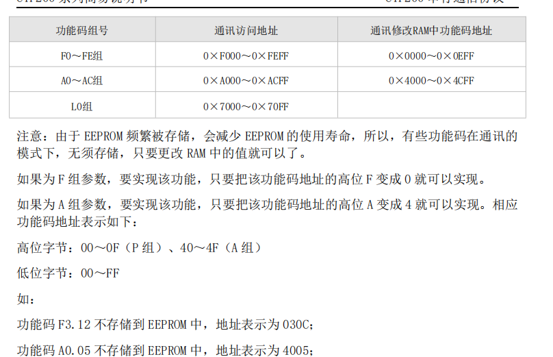

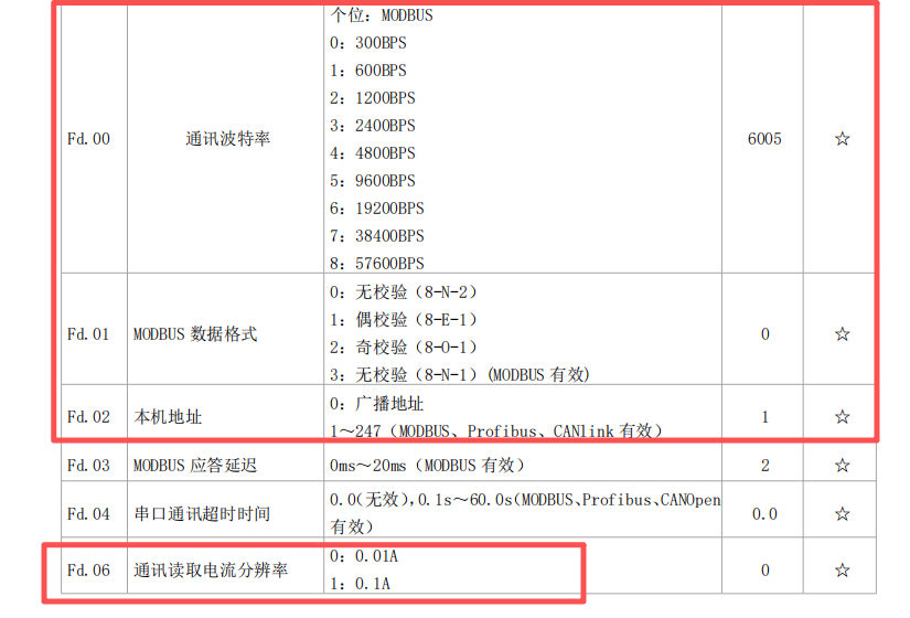

3.配置通讯地址,波特率以及校验位---FD.00,FD.01,FD.02

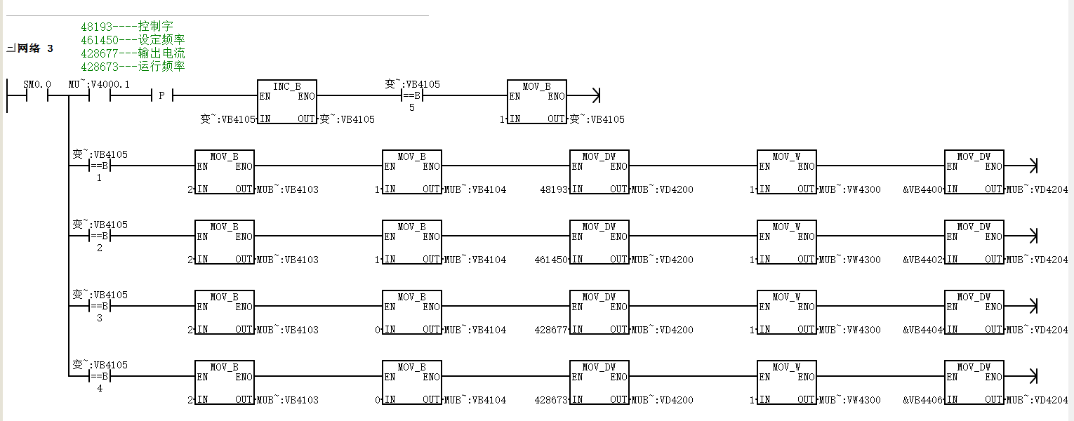

变频器RTU测试.zip (25.77 KB, 下载次数: 43)
