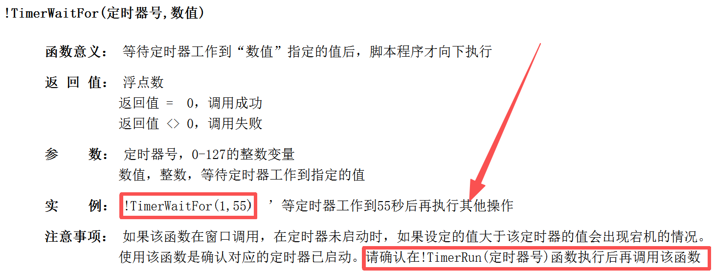

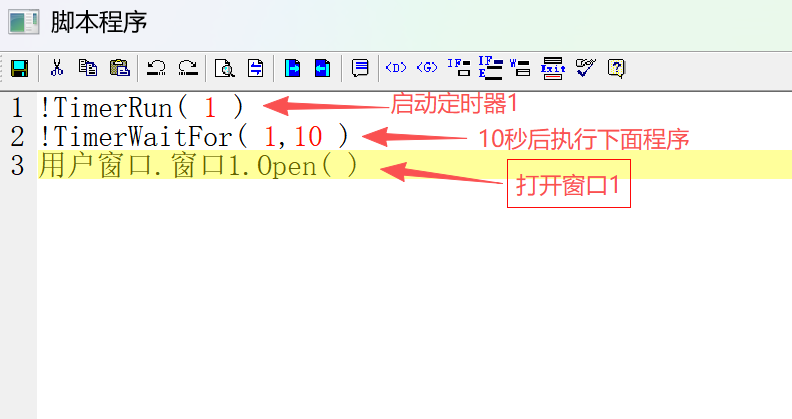

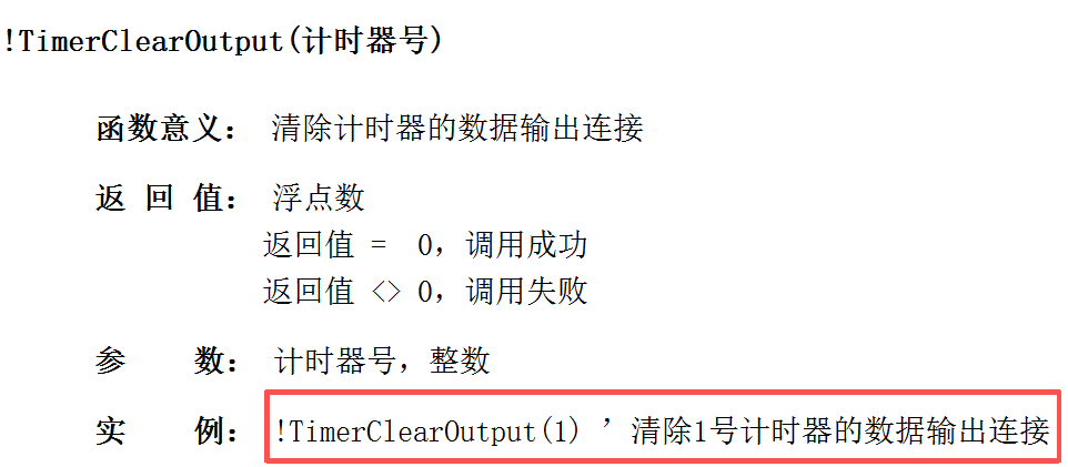

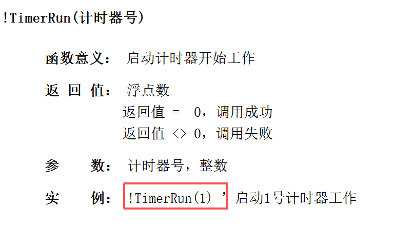

想要使用CTN触摸屏的定时器,需要用到以下函数 。定时器清零:!TimerClearOutput 启动定时器:!TimerRun  等待定时器到设置时间:!TimerWaitFor1.定时器清零
2.启动定时器
3.等待定时器到设置时间 (也就是设置我们需要的定时多长时间)
4.下面我用一个到达某个页面多长时间后去到某个页面。(适用于触摸屏开机进入公司logo页面多久后自动进入运行页面)
