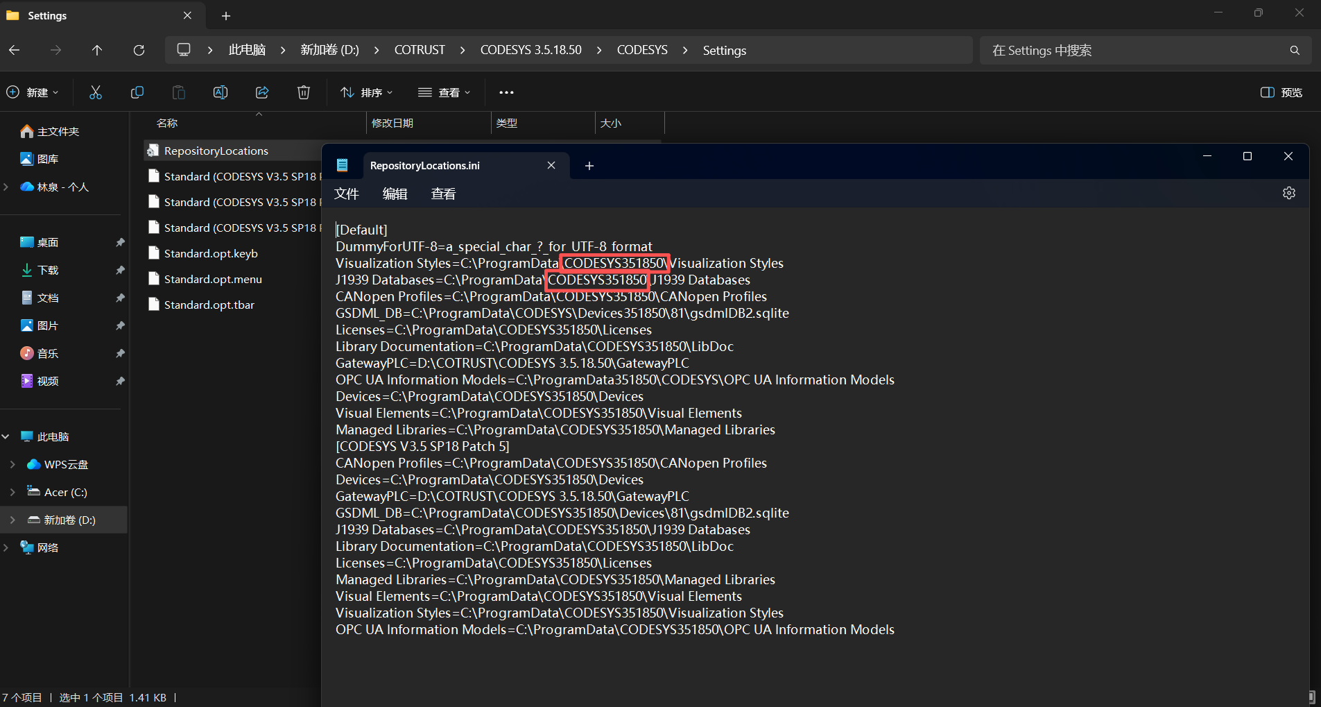

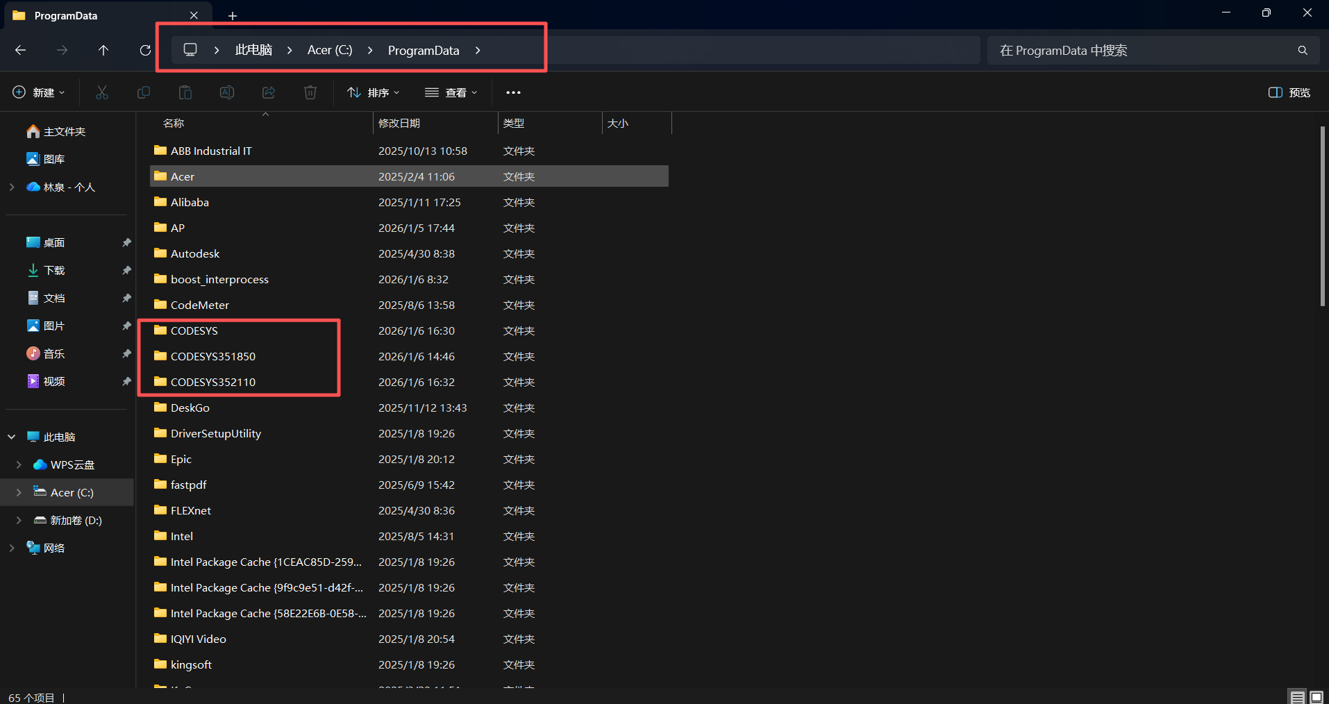

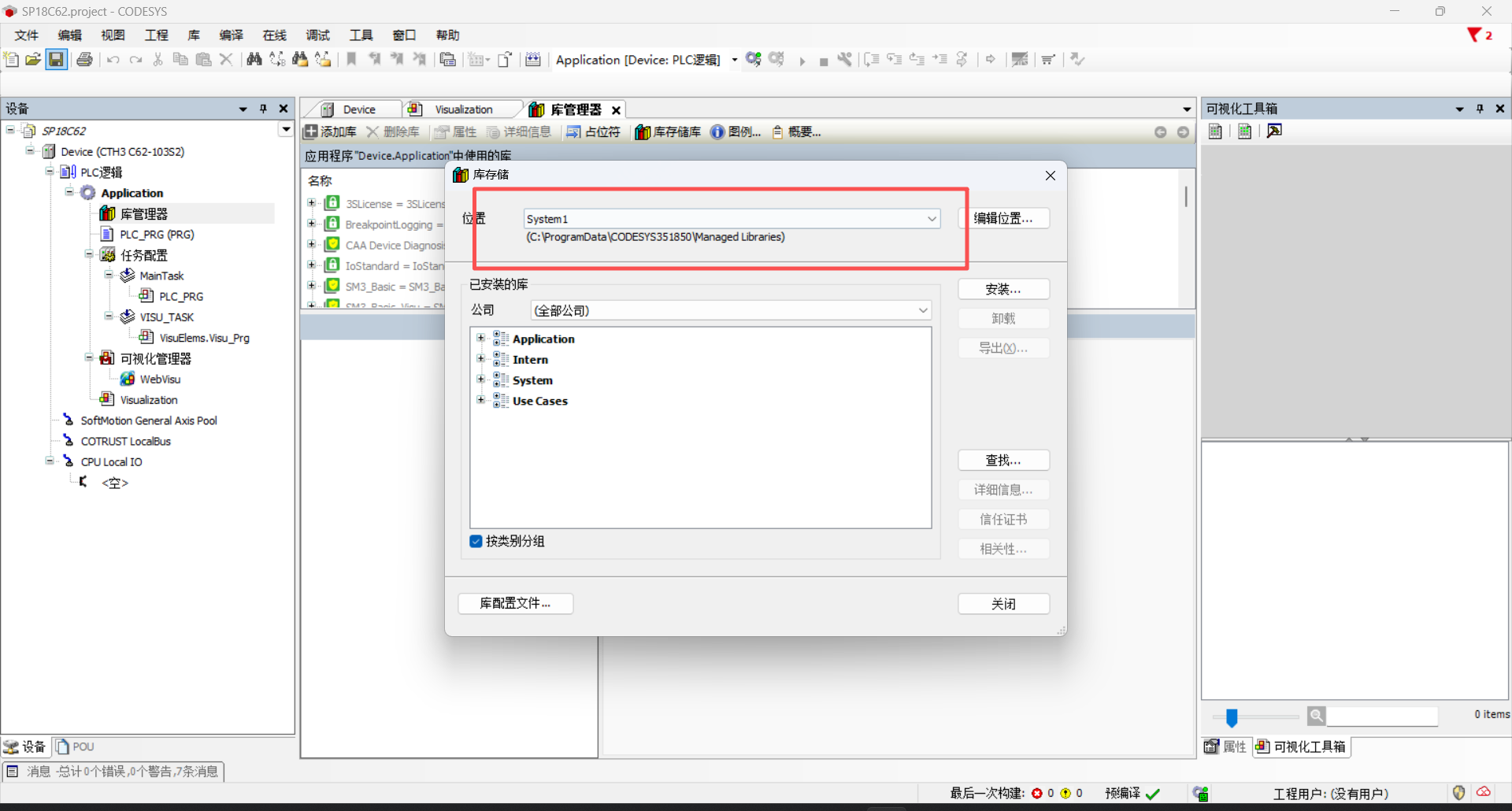

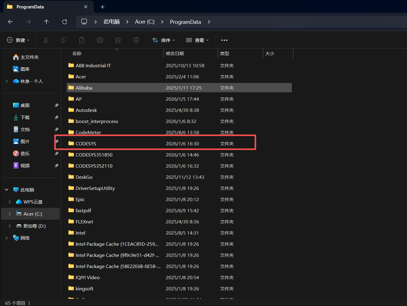

在codesys的安装选项中,只能选择codesys安装在哪个盘,但是在C:\ProgramData\CODESYS 这个路径中存储了库文件 设备管理库等文件,
如果安装多个版本会导致后来的版本会把前面安装的版本文件给覆盖,导致出现未知错误。
避免文件被覆盖的方法
1.在安装不同版本的codesys时候,把安装完成的CODESYS文件夹里面的文件复制到一个新的文件夹,做好备份

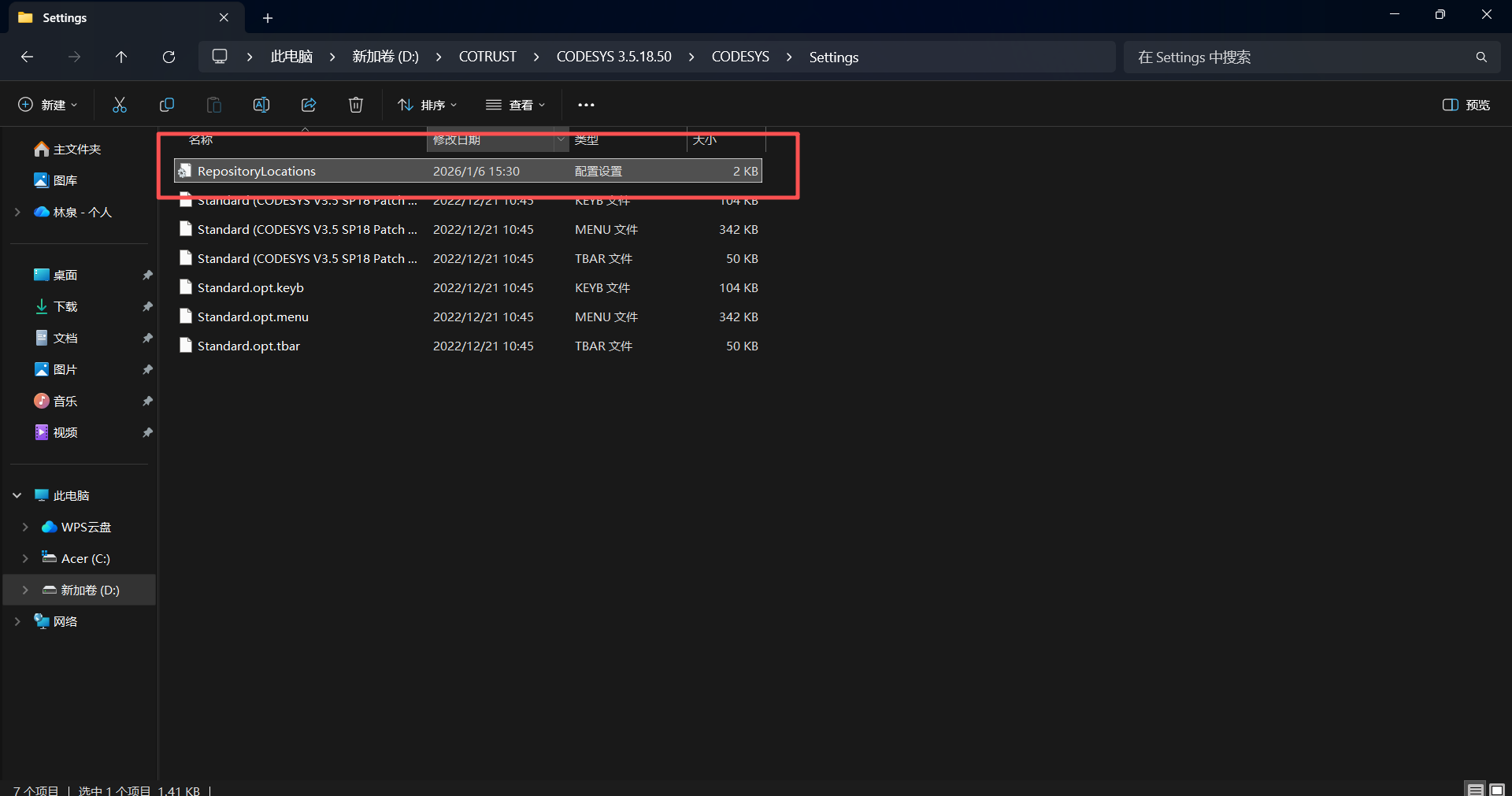

2.修改D:\CODESYS 3.5.18.50\CODESYS\Settings\中的RepositoryLocations配置文件里的C盘的文件索引路径与备份文件路径一致 P2-2.png
