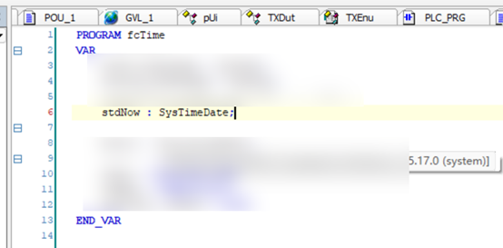

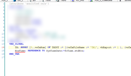

例如:GLV中的NowTime引用POU中的stdNow

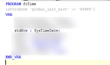

直接编译时会出现报错,这是因为 GVL 和 POU 在编译时都分配有一个称为“槽号”的 ID,该编号决定了它们的初始化顺序。默认情况下,POU 的槽号为 50000,而 GVL 的槽号为49910。由于槽号较小的对象会先被编译初始化,而 GVL 中的变量 NowTime 依赖于定义在 POU 中的 stdNow,因此编译时会因依赖顺序错误而报错。
通过添加 global_init_slot 属性,可以手动调整其编译初始化顺序,从而避免此类编译错误。

POU(程序、功能块)的默认值为 50000。GVL 的默认值为 49990。较低的值意味着较早的初始化。
