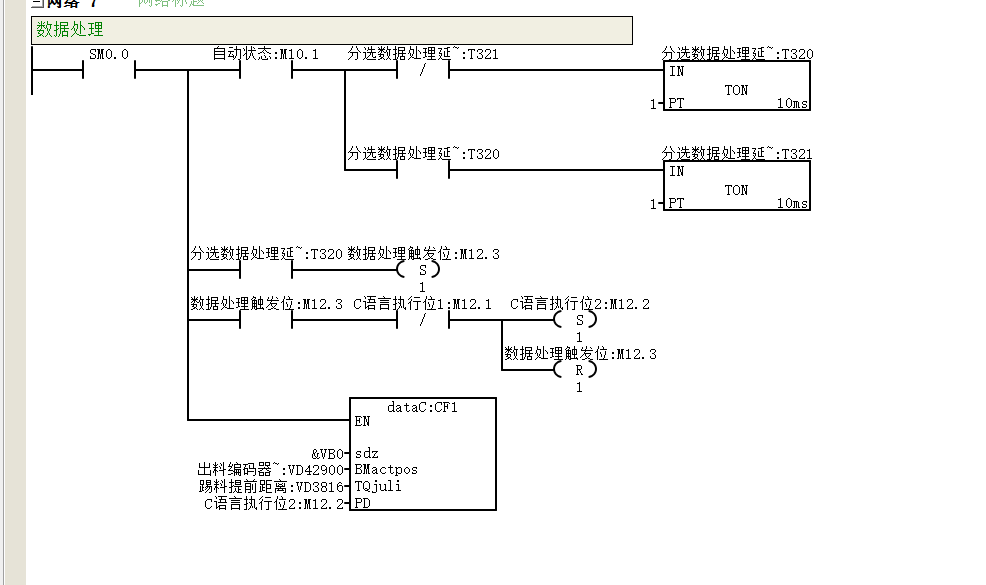

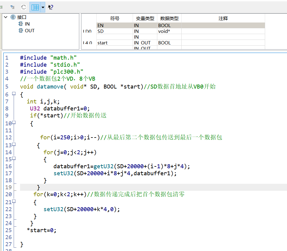

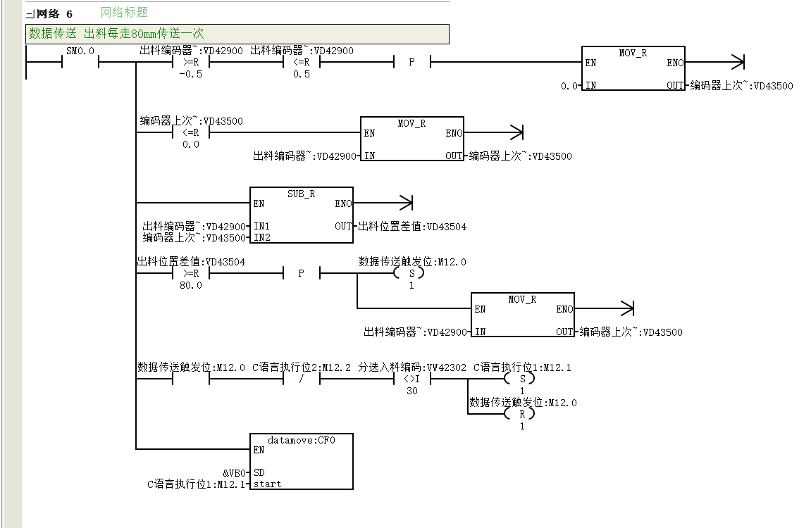

  那如何做到物料在移动,数据也跟着移动,下面讲述一种程序实现方法:数据传送思路是每隔多少毫米做一次整
的数据传送,假设每隔80mm做一次数据传递,入料信号到最远的踢料工位距离是20米,20000/80=250,那传送带上
整体的数据移动需要250次,而且我们是2个数据信息一起移动,用传统梯形图实现有难度,下面用C语言实现此功能,
如下图:

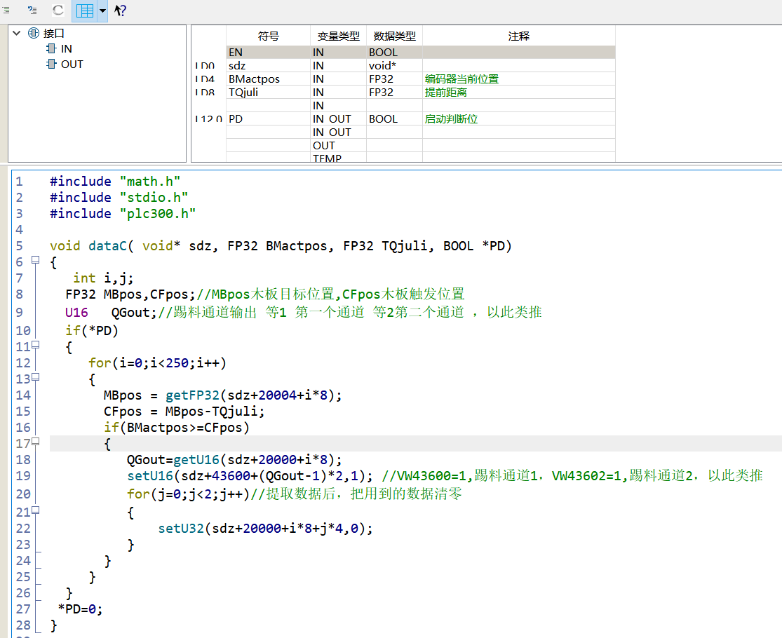

     数据处理时实时比较当前的250个数据,也需要用C语言处理,程序代码如下图:
