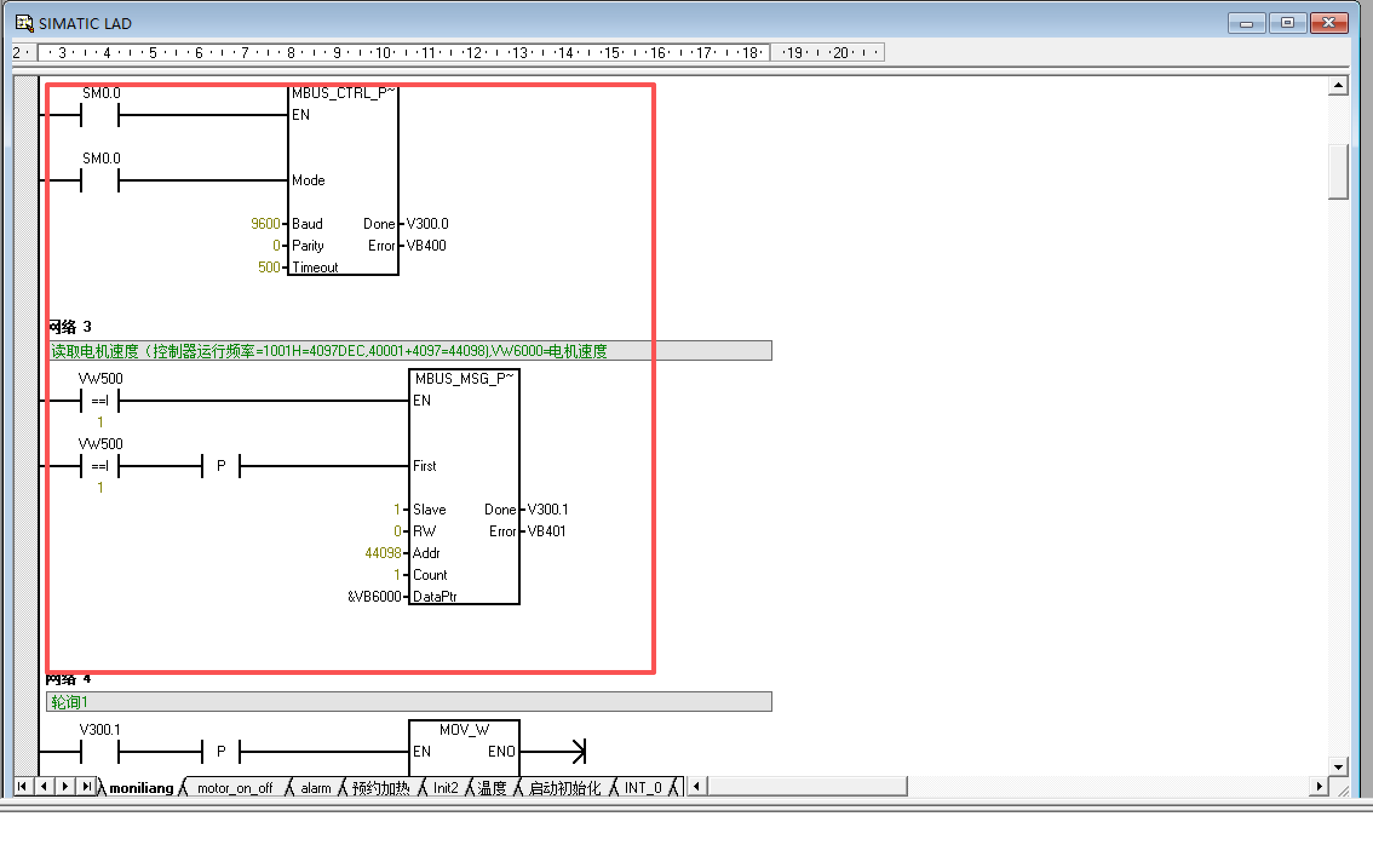

客户在做Modbus RTU通信时,在单独测试时通信正常,将Modbus通信程序融合在他主程序时,就会通信异常。
排查发现,他程序中存在禁用中断的程序段,因为Modbus rtu通信时需要用到中断,禁用中断会使Modbus通信异常。
将禁用中断改成分离相对应的中断后,通信正常。
