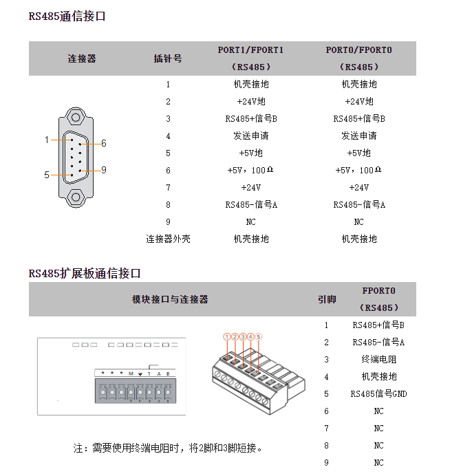

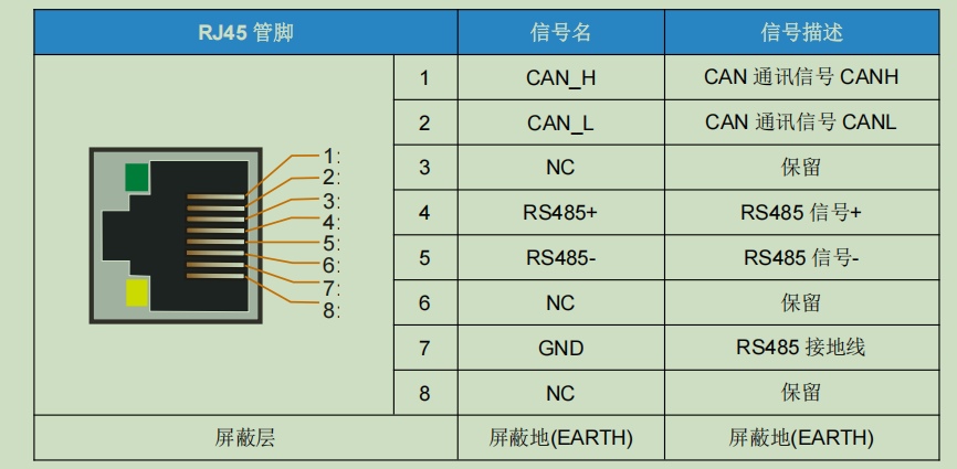

伺服定义在网口上,为4+,5-视图如下
合信PLC与伺服硬件连接plc的3对应伺服网口4引脚,PLC的8对应伺服网口5引脚
