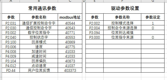

合信PLC与A6S进行RTU通讯地址规则40001+组号*256+参数例如P2.031对应地址为40001+2*256+31=40544。
以通讯位置控制为例,以下为常用参数。
