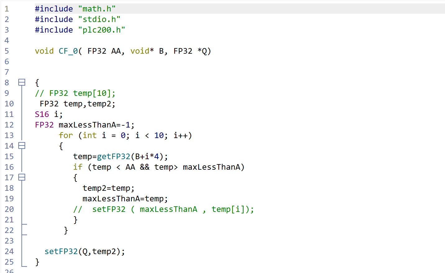

使用C语言中FOR循环可以实现对多组数据进行比较,然后输出大于所比较数值中,最小的值。

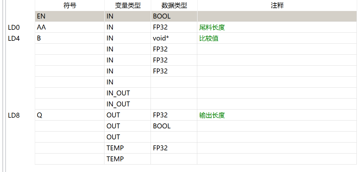

建立两个输入变量FP32 AA、void* B。一个输出变量FP32 Q。
AA为被比较值,BB为指针。输出Q。
C程序
C程序
使用for循环,在指针地址中进行循环比较,输出一个比被比较值AA大且最小的值。
梯形图
梯形图
最后在主程序中调用C程序块。
