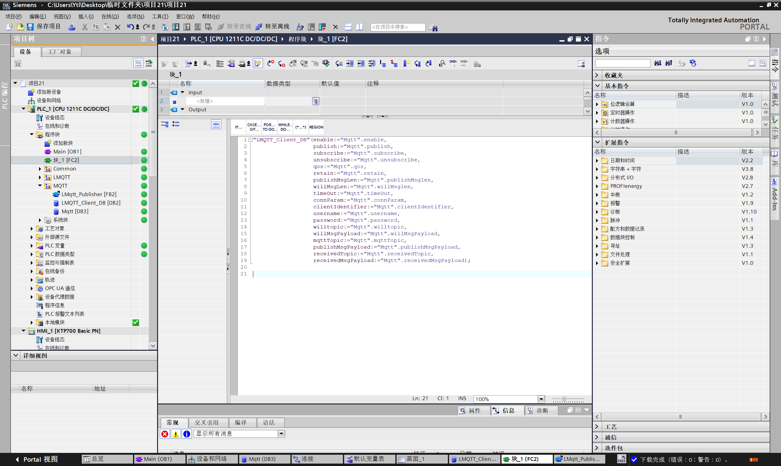

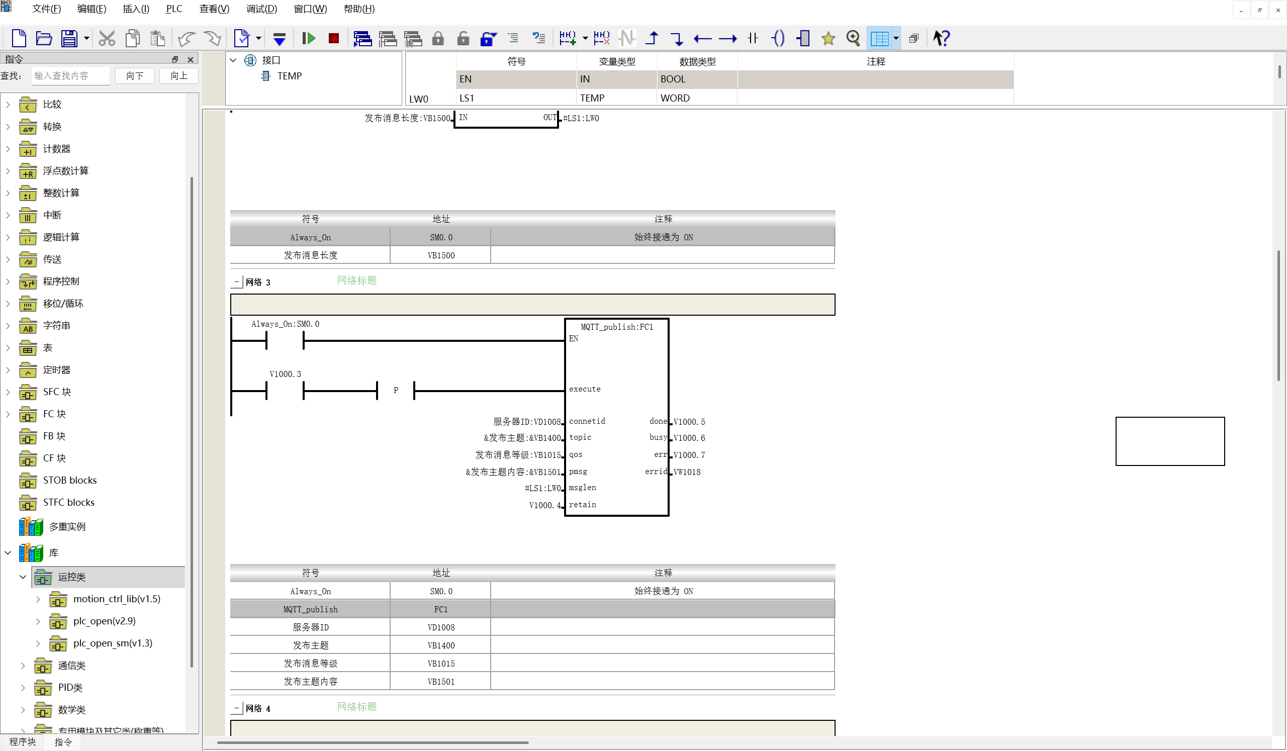

说明:

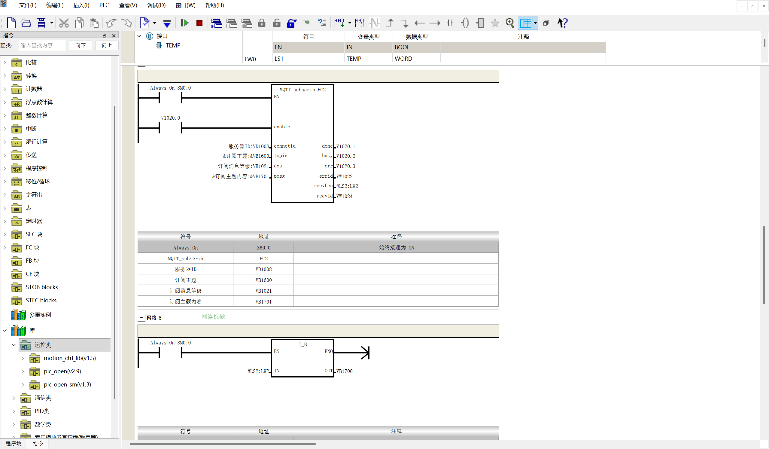

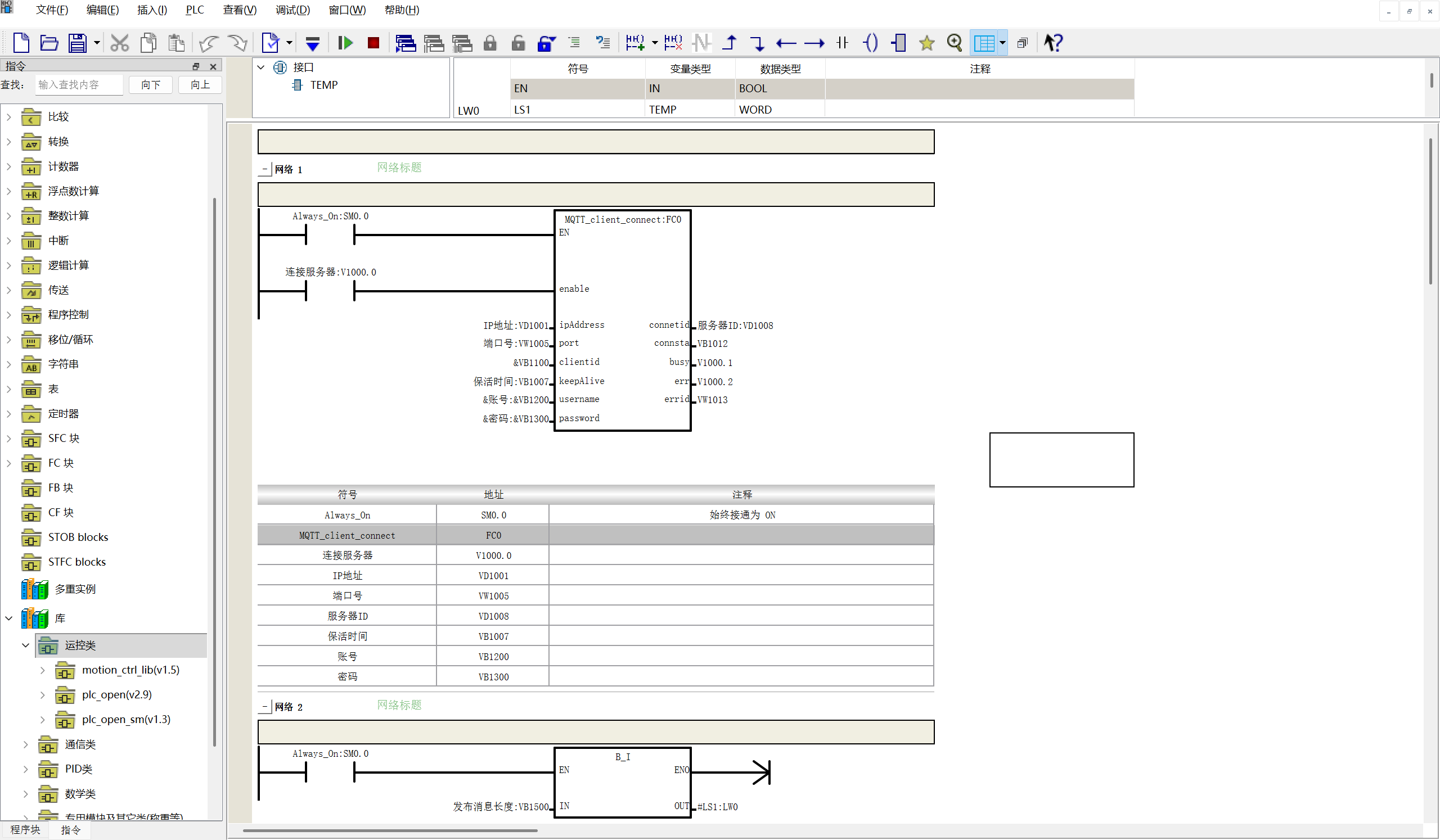

1.合信PLC使用的是:H56(CTH3 H56-100S2),H300PLC全系列支持MQTT通讯

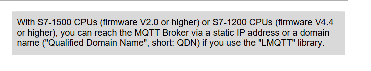

2.西门子PLC使用的是:S7-12001211 DC/DC/DC V4.4),只有V4.4以上的固件才支持MQTT通讯 528907aa6e87b78d9cfe40d856fc425.png
3.合信PLC的软件中自带MQTT指令库
4.西门子PLC的MQTT指令需要前往官网下载
H56: 1.jpg 2.jpg 3.jpg

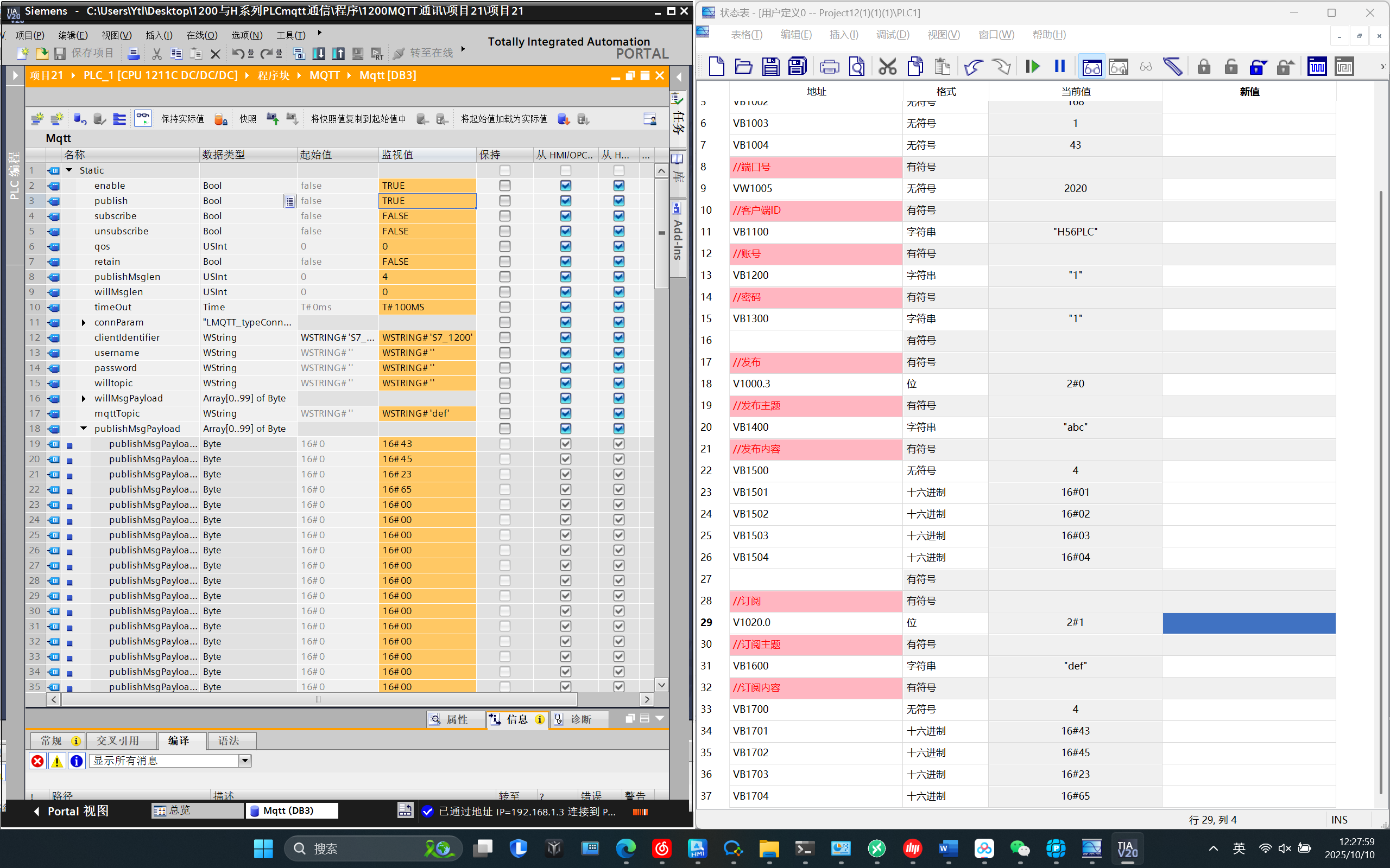

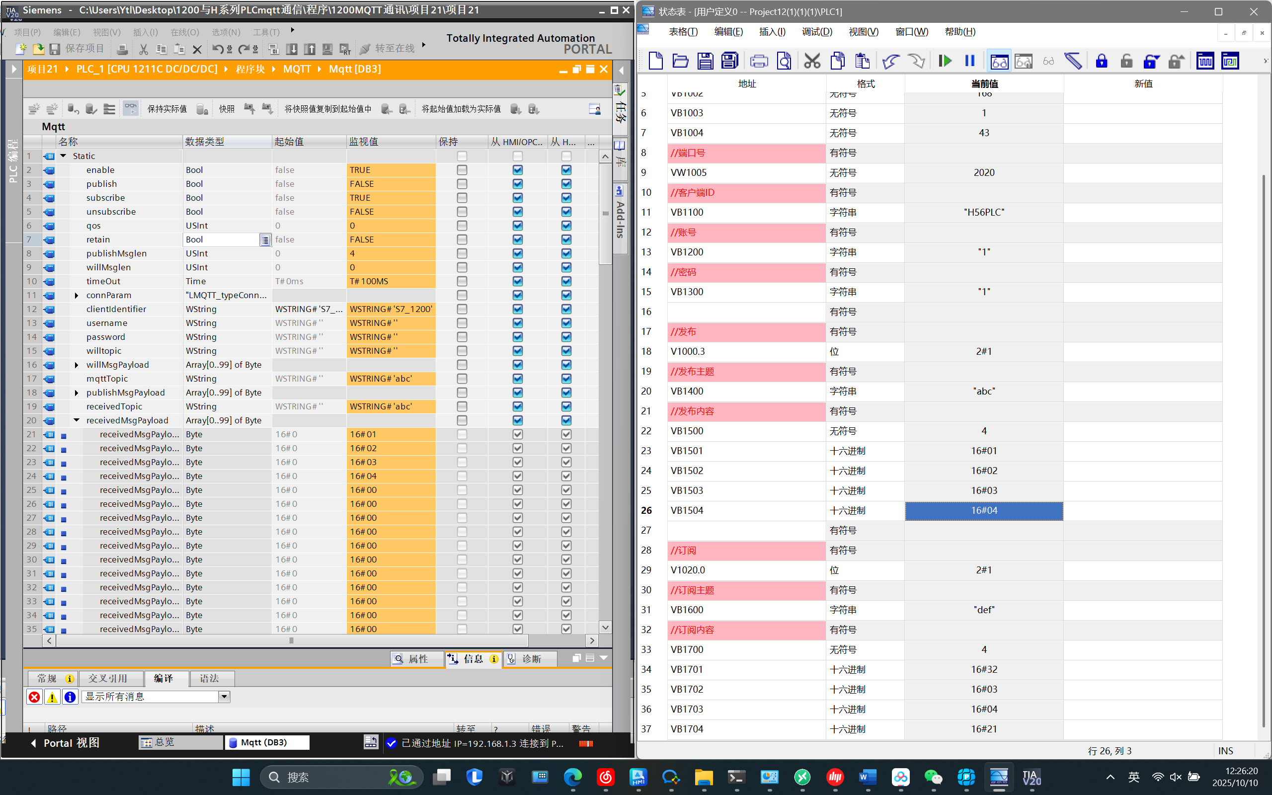

1200: 1.jpg
H56发布_1200订阅: H56发布_1200订阅.png
