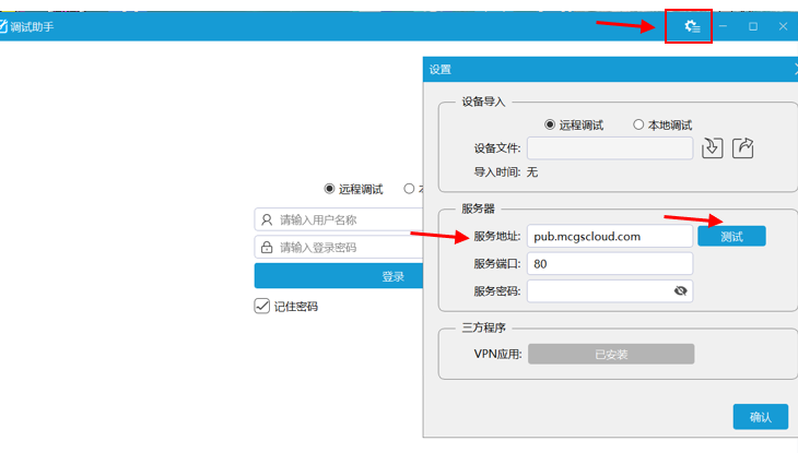

1.安装调试助手软件-点击右上角设置-输入服务器地址 pub.mcgscloud.com 点击测试-测试正确后点击确认

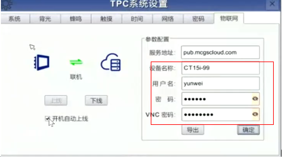

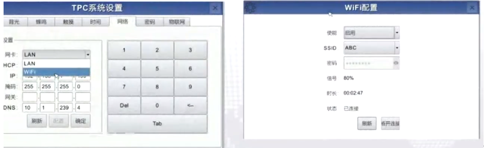

3.1网络配置:上电长按触摸屏进入系统设置页面-点击网卡选项-选择WiFi点击配置-弹出WiFi配置弹窗-选择要连接的WiFi名称并输入密码-显示已连接后关闭弹窗
3.2物联网匹配:点击物联网选项-服务器地址默认、设备名称等红框内的都可以自行配置,然后点击上线-显示联机后就可以登陆调试助手软件进行远程操作

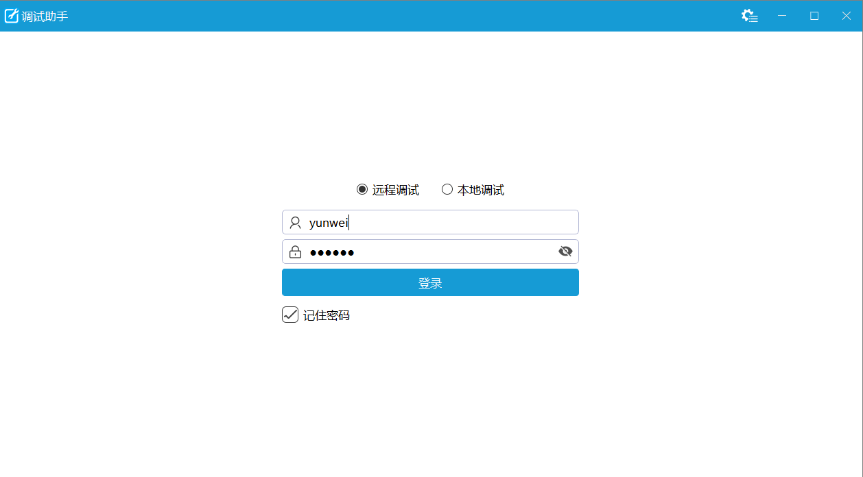

4.打开调试助手-输入之前在触摸屏【物联网】选项设置的用户名和密码点击登录即可

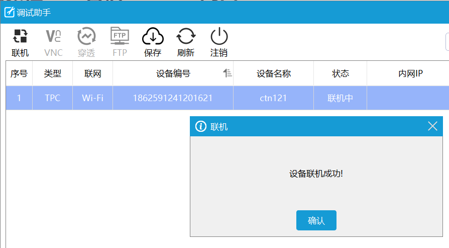

5.登录软件后可以看到在线的设备-然后选择联机-提示成功点击确认后可以使用穿透功能

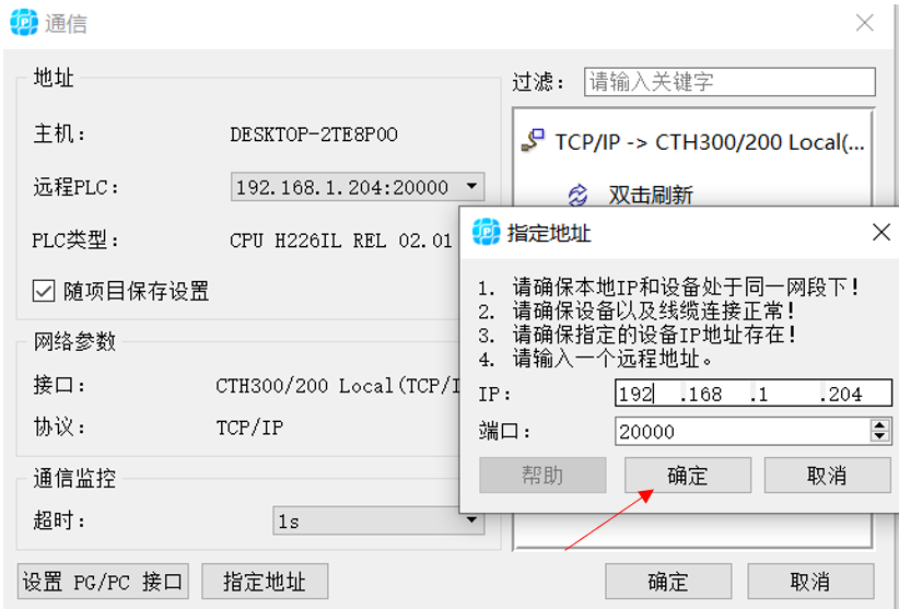

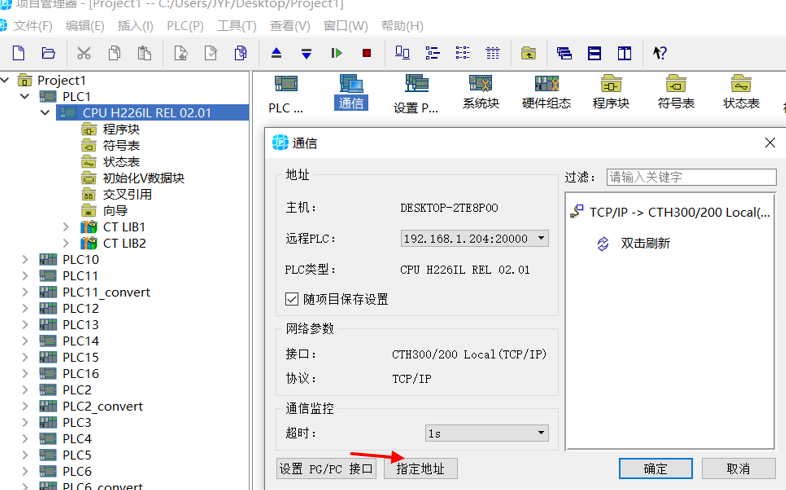

6.使用穿透功能远程上下载后监控plc程序需要使用magic works PLC2.25版本以上软件,支持指定IP功能,打开plc软件程序双击通讯,在通信窗口左下角点击指定地址
file:///C:/Users/WJJ/AppData/Local/Temp/msohtmlclip1/01/clip_image016.png 6.png

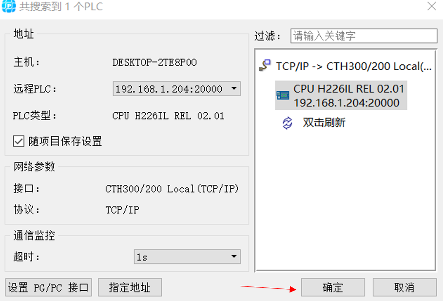

弹出IP设置窗口,写入PLC的IP地址点击确认后即可搜索到远程plc,不要双击刷新
点击确认后即可与PLC建立通讯,后续上下载、监控等操作与本地操作一致
