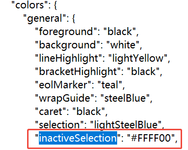

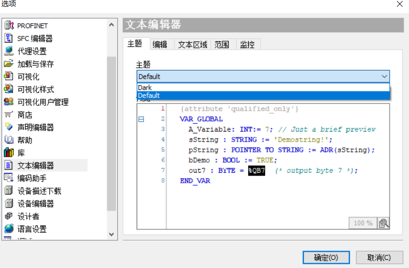

2、根据自己在软件中设置的主题,修改对应的文件即可,此处以默认主题为例进行修改
3、用记事本打开文件,找到需要修改的地方,改为自己想要的颜色即可

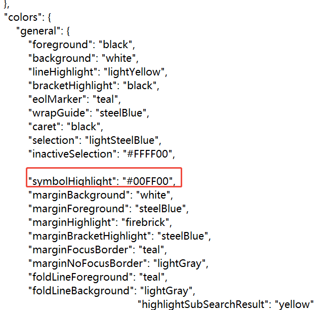

此处为修改高亮颜色
此处为修改查找下一个变量的选中颜色

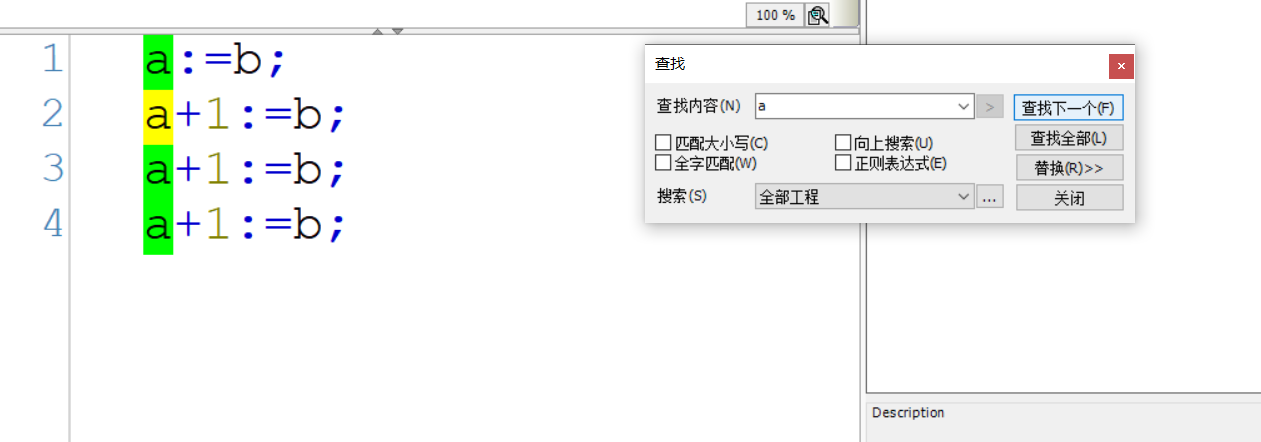

下面为修改后的效果(绿色为高亮颜色,黄色为查找下一个变量时候显示的颜色):
