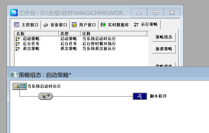

1.在启动策略里面建立一个脚本

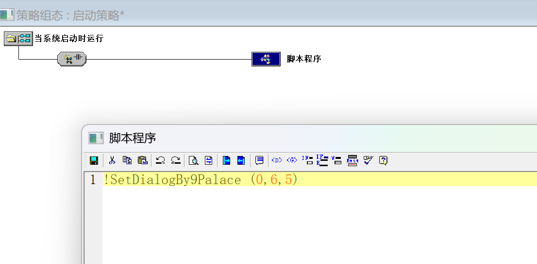

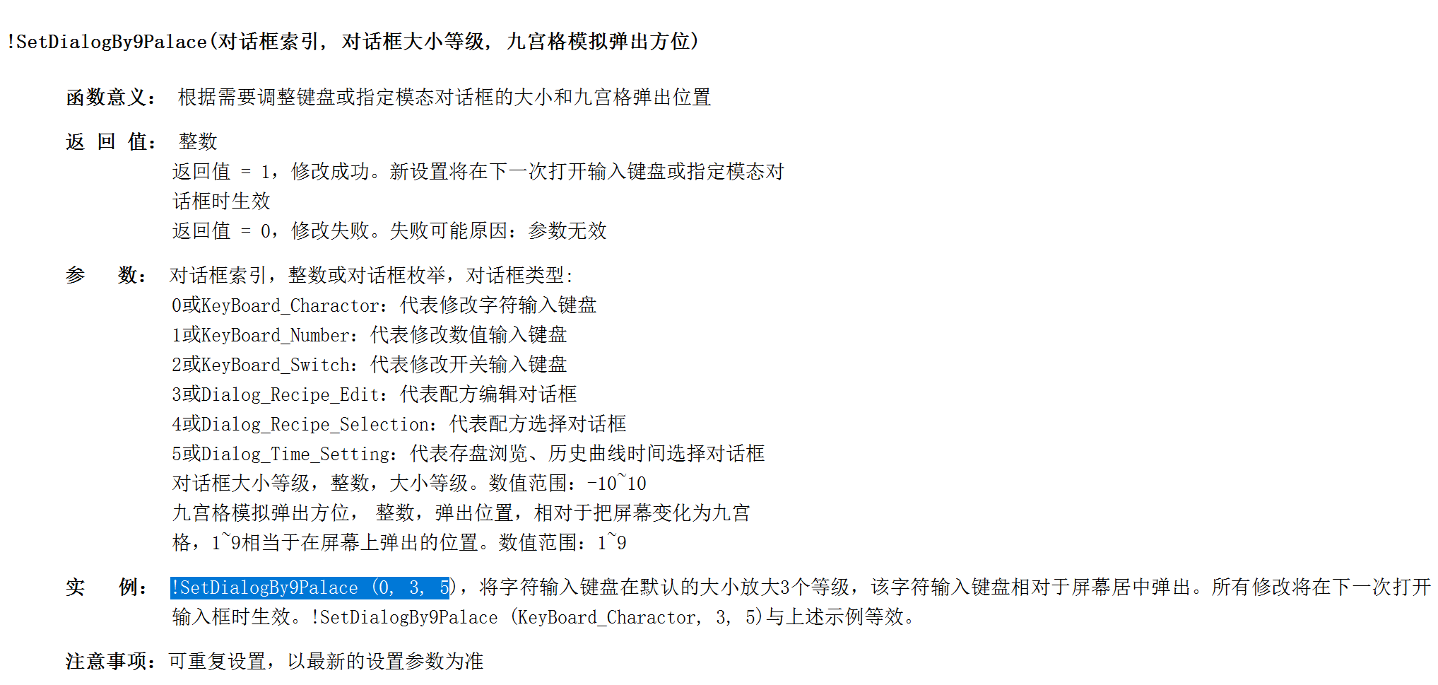

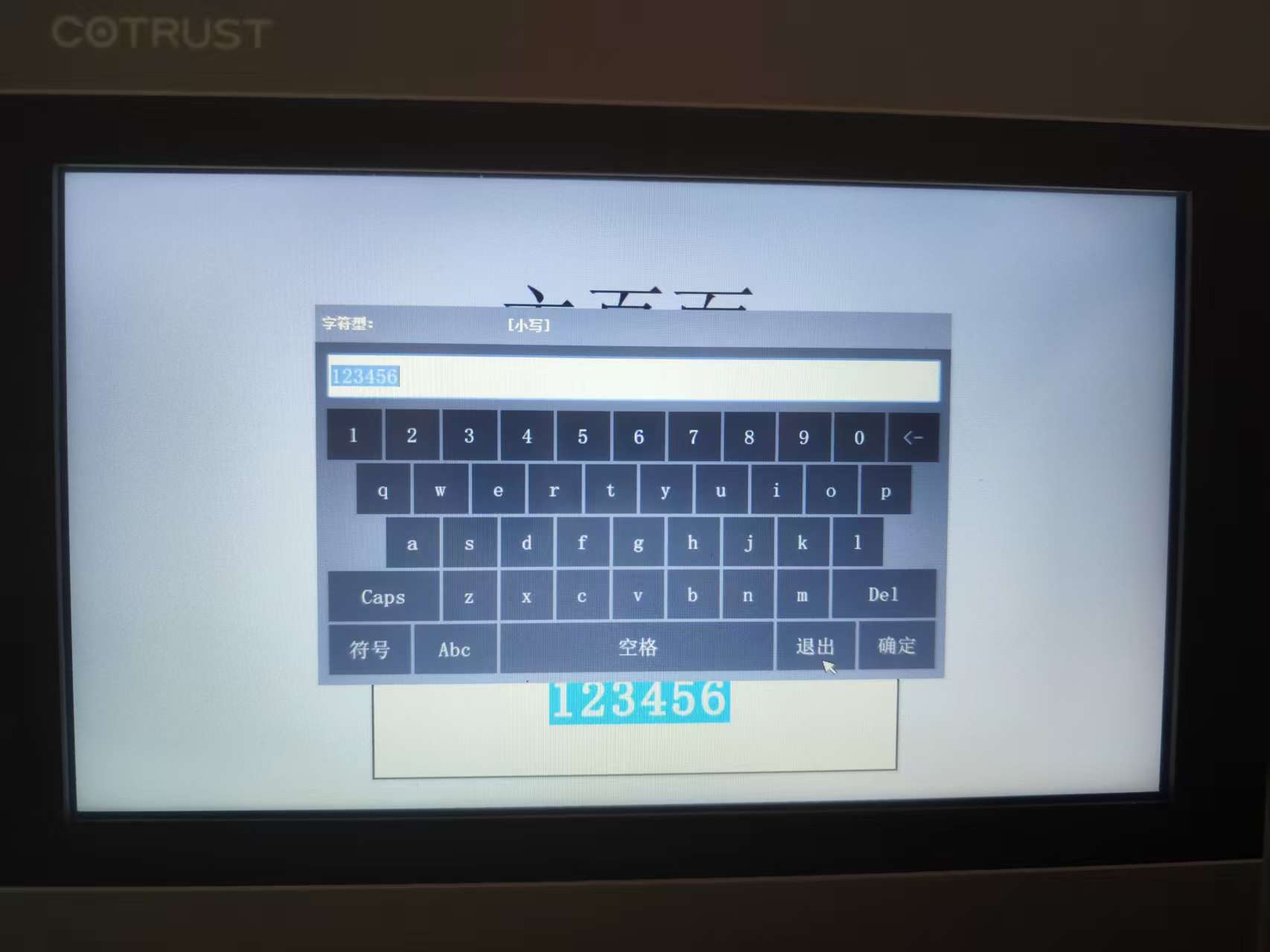

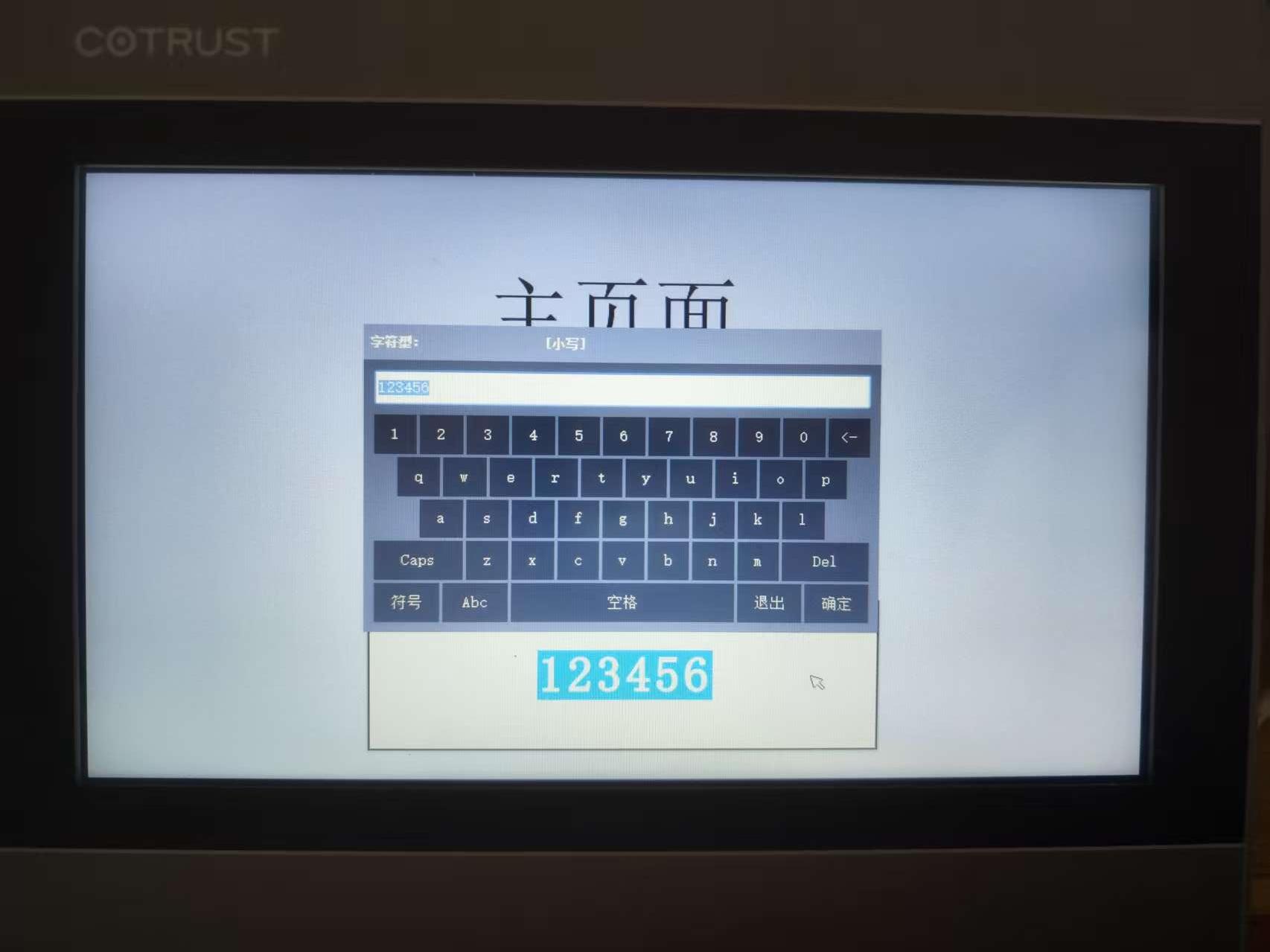

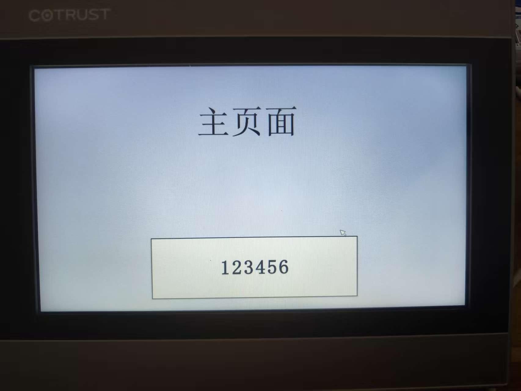

2.调用函数!SetDialogBygPalace  根据需求设置对话框类型,大小等级一般设置成6,7比较合适。还有输入框弹出位置。
3.下面是效果图比较
