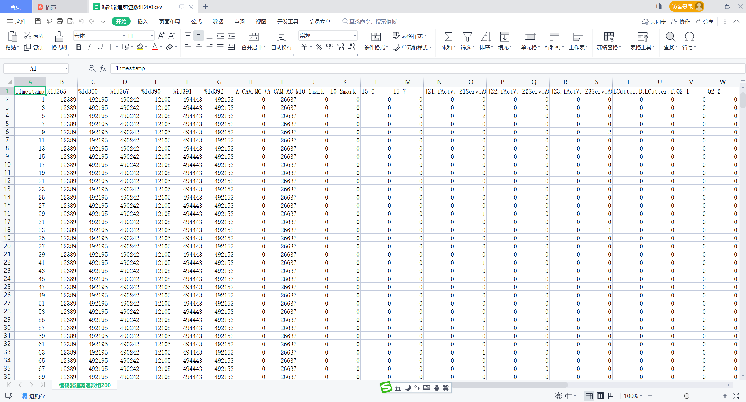

通过下面工具可以实现自动识别codesys保存的trace变量跟数据  然后把所有记录到的变量跟值转成csv文件,用来做详细的数据分析

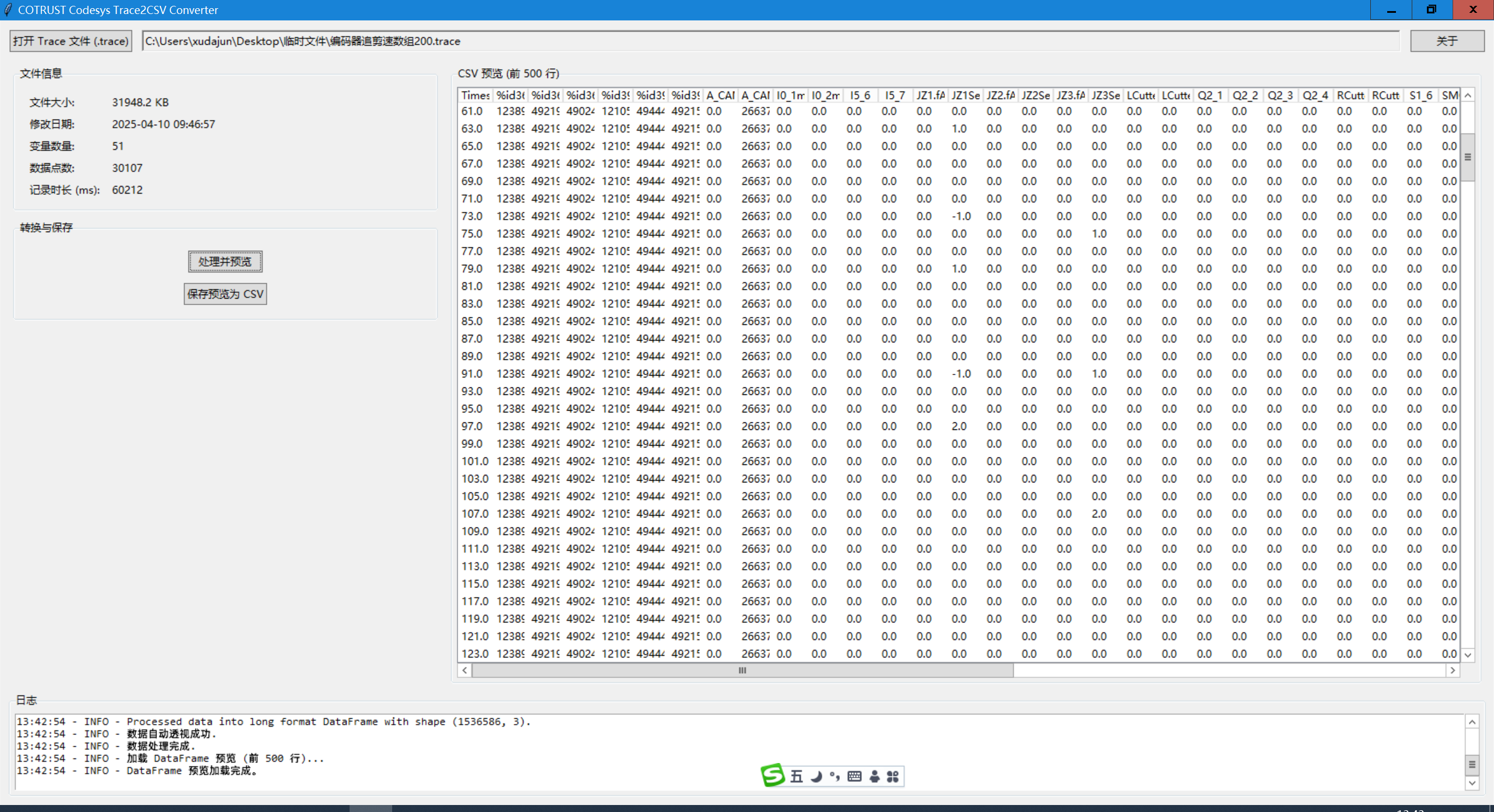

1、打开工具后选择文件后点击处理预览

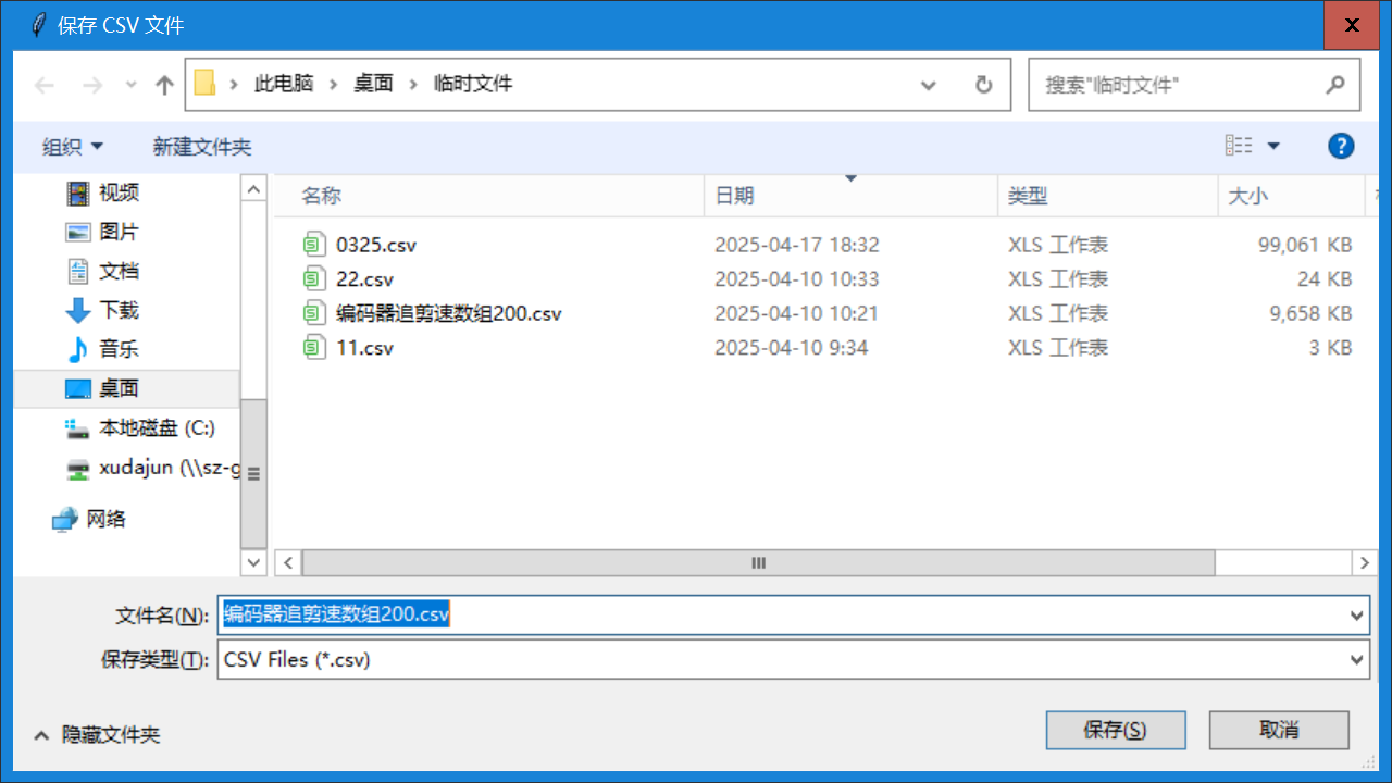

2、点击保存预览为CSV
3、打开保存的csv文件即可进行数据分析
