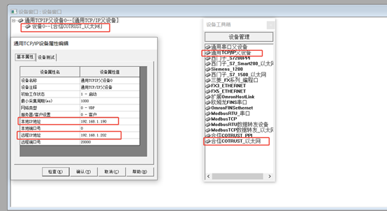

打开软件新建一个工程,建立连接(驱动选择合信COTRUST_以太网)

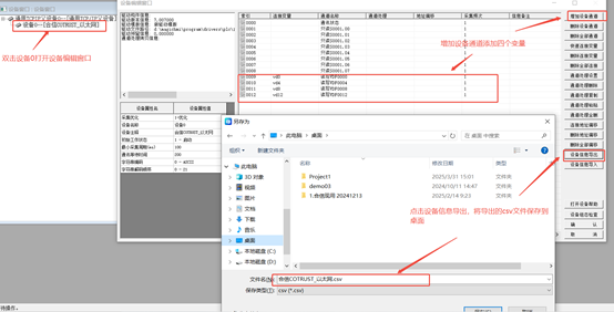

打开设备编辑窗口,添加四个变量,点击信息导出将.csv文件保存到桌面

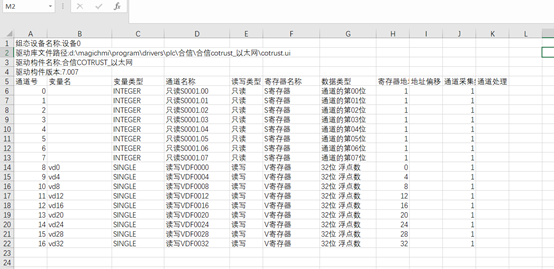

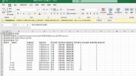

打开导出的Excel文件
按照已有的变量格式添加新变量,保存

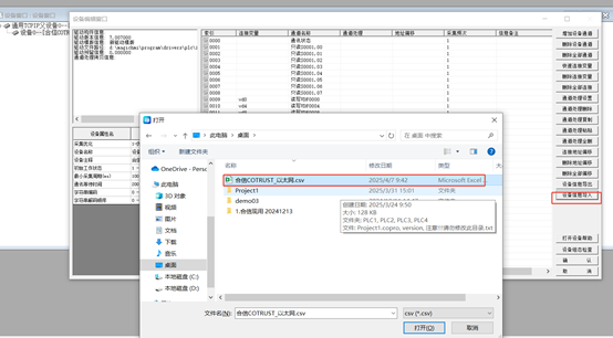

点击设备信息导入,选择保存的Excel文件导入

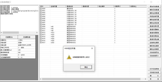

导入完成会显示设备信息导入成功。
