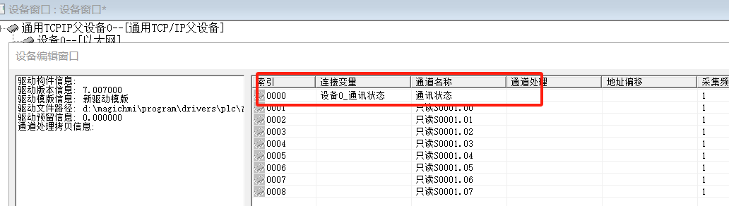

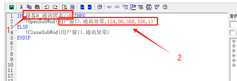

我们在设备窗口里新建设备,会有一些默认变量,其中第一个就是通讯变量,给他一个连接名称

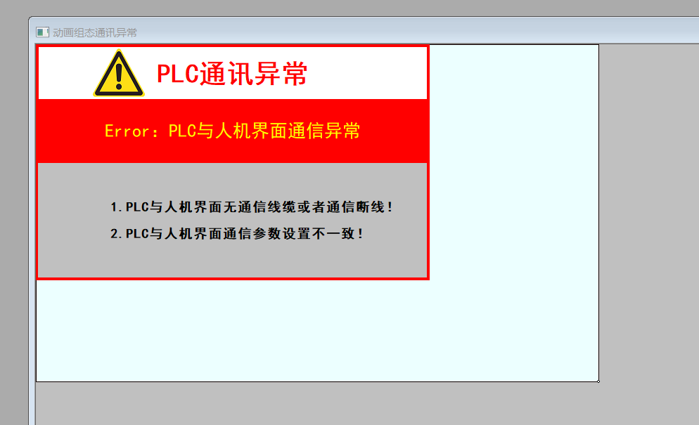

再画一个画面,我给的画面名是“通讯异常”到时候弹窗显示的就是此画面内容

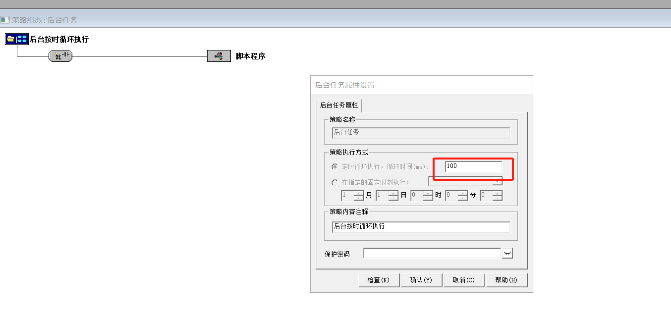

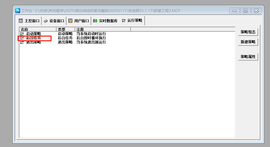

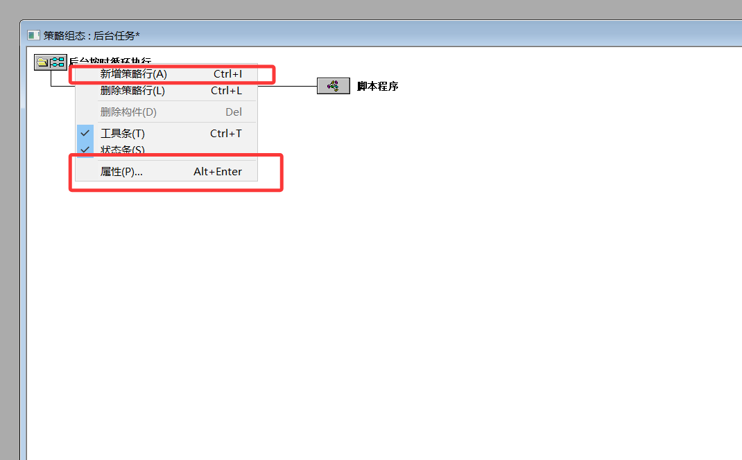

在运行策略——后台任务中右键左上方图标,先新建策略行,再右键点击属性,设置好循环触发时间。
在双击进入建好的脚本程序,写入脚本,
1就是变量的连接名称。

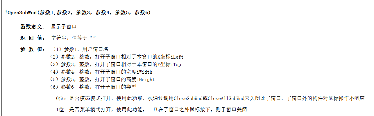

2是需要显示的窗口名,后面的数字为显示尺寸以及类型,包括被显示的范围,显示在哪个位置,及显示后的是否可被关闭之类。
即变量触发1弹窗显示,变量为0,弹窗关闭
