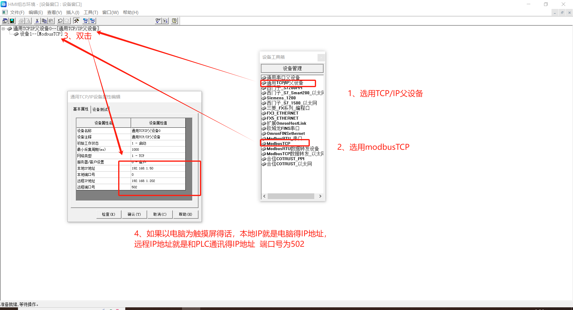

第一步:通讯设置

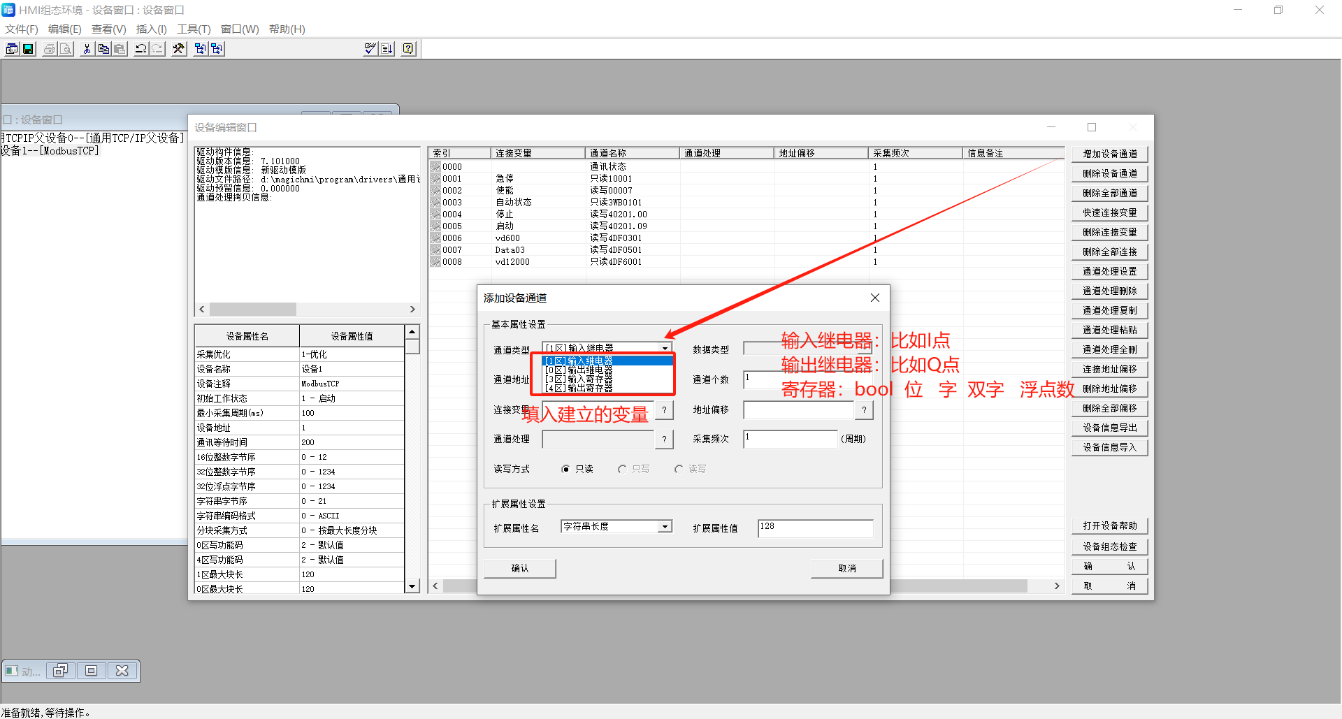

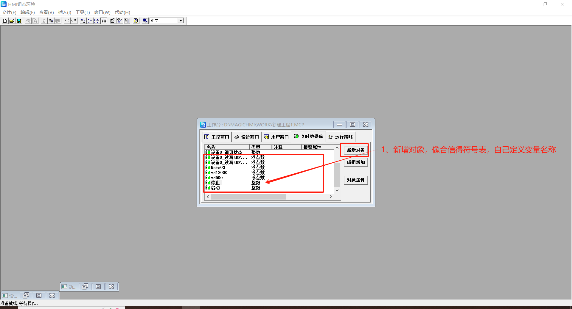

第二步:建立变量

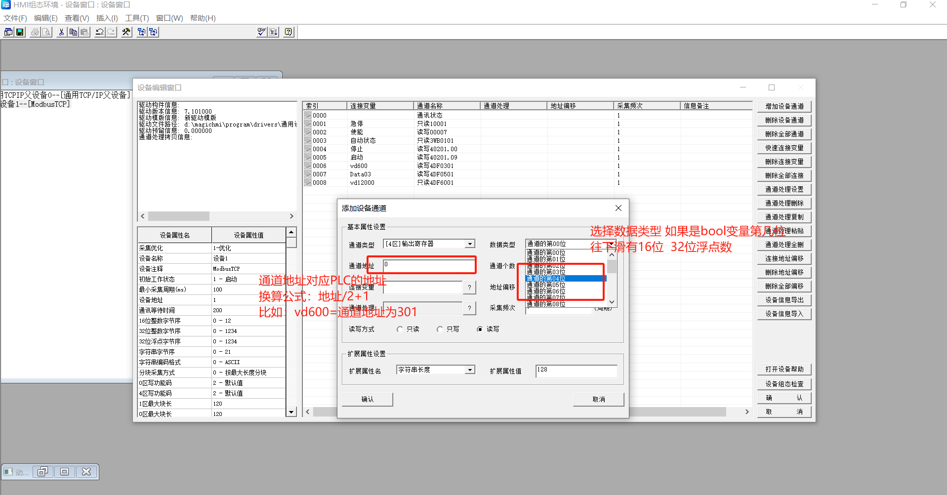

第三步:选择数据类型,通道类型
ModbusTCP 换算公式为:plc地址/2+1= 通道地址  比如:vd600换算后地址40301  中的(301-1*2=600
