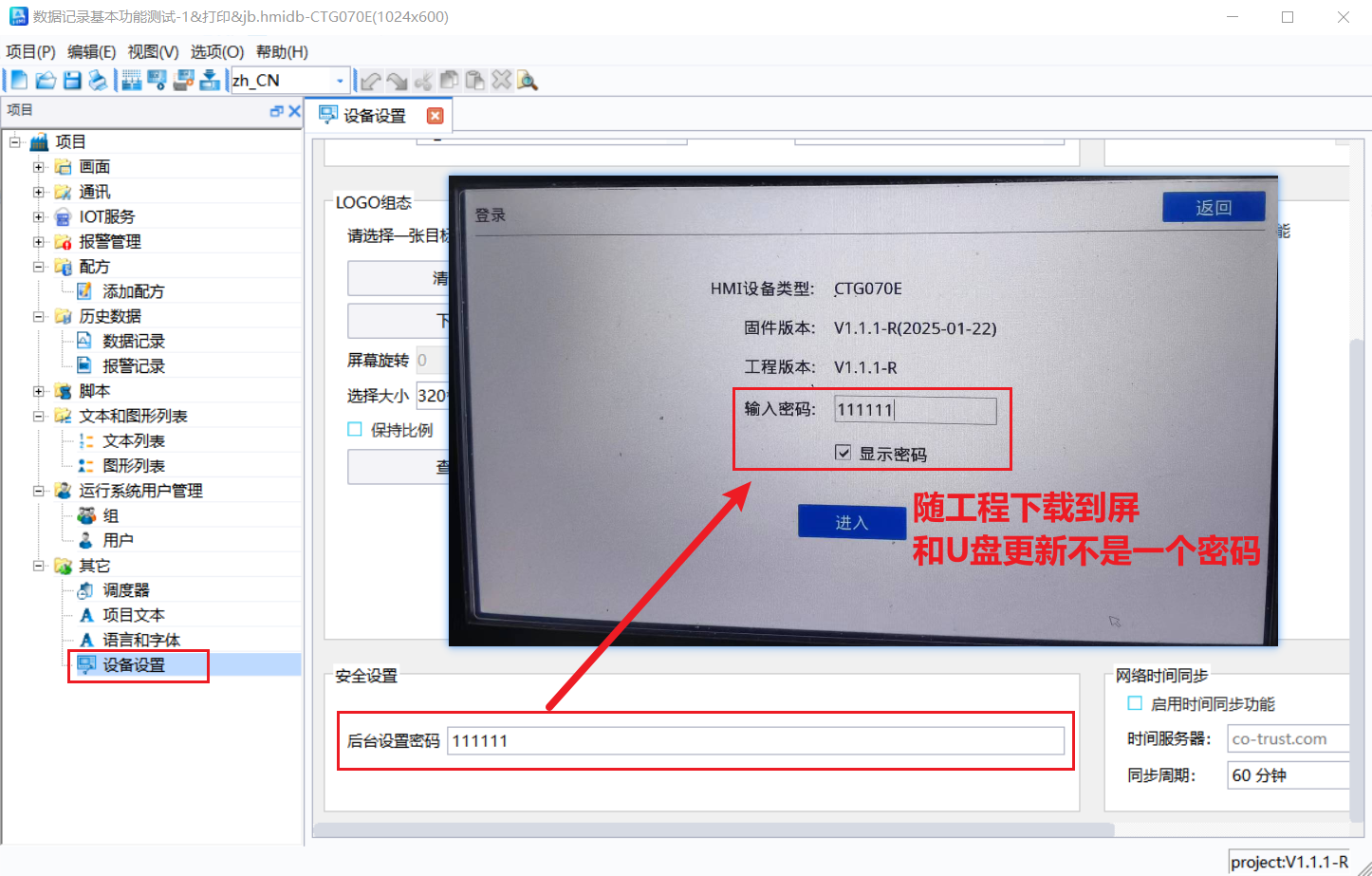

CTG触摸屏后台控制面板密码说明
1、此密码为了增加后台安全操作设置;
2、此密码在【设备设置/安全设置/后台设置密码】里面修改设置,默认是6个1(111111)
3、此密码跟随工程下载到屏里面;
4、此功能在固件V1.1.1之后新增的;
