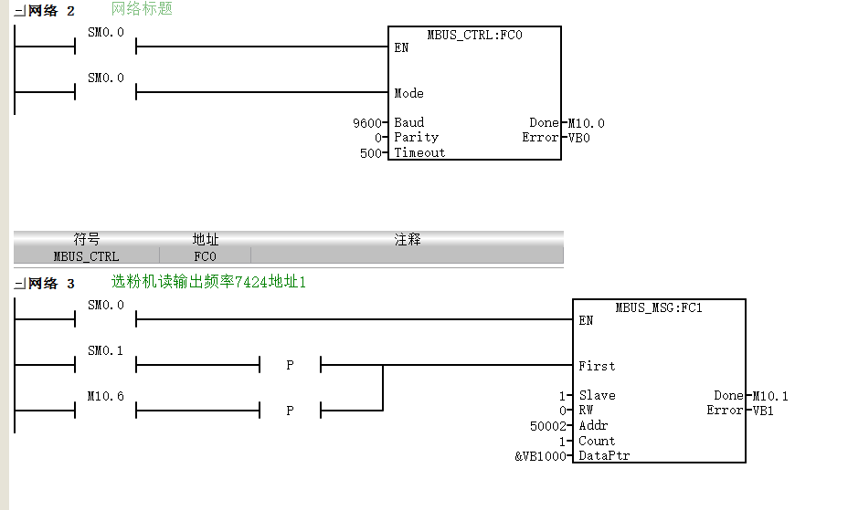

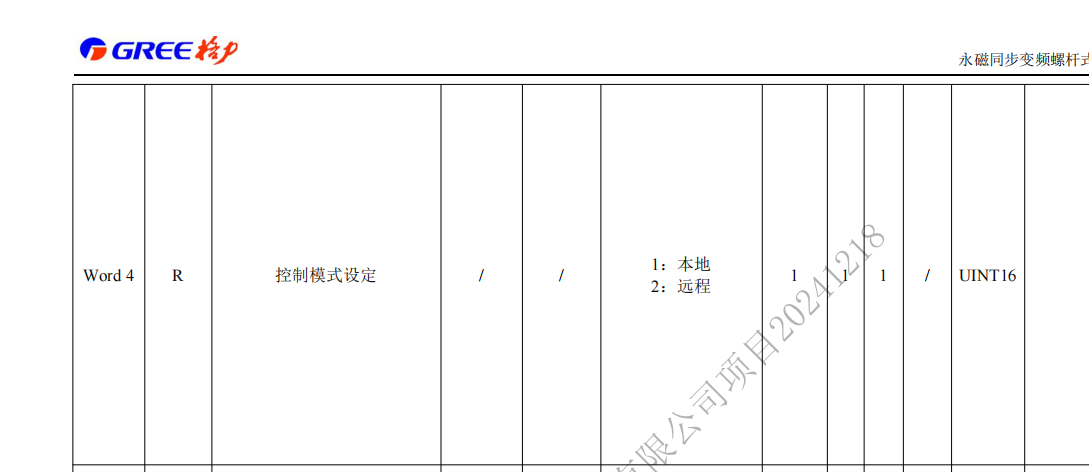

首先用面板将控制模式改为:2——远程,即可连接上。模式为只读,无法线上更改。

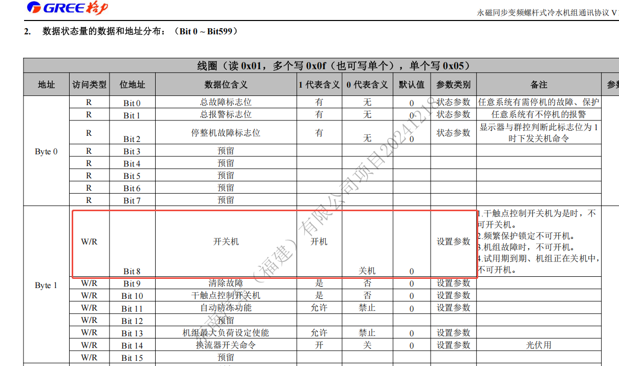

虽然说明书中写得是可以[size=13.9333px]多个写,但实际试验,以及询问商家得到,多个写只面向内部系统软件,第三方设备只能单个写,地址从50001开始。
例如这边使用的开关机参数将VB1000写入50002即可。
