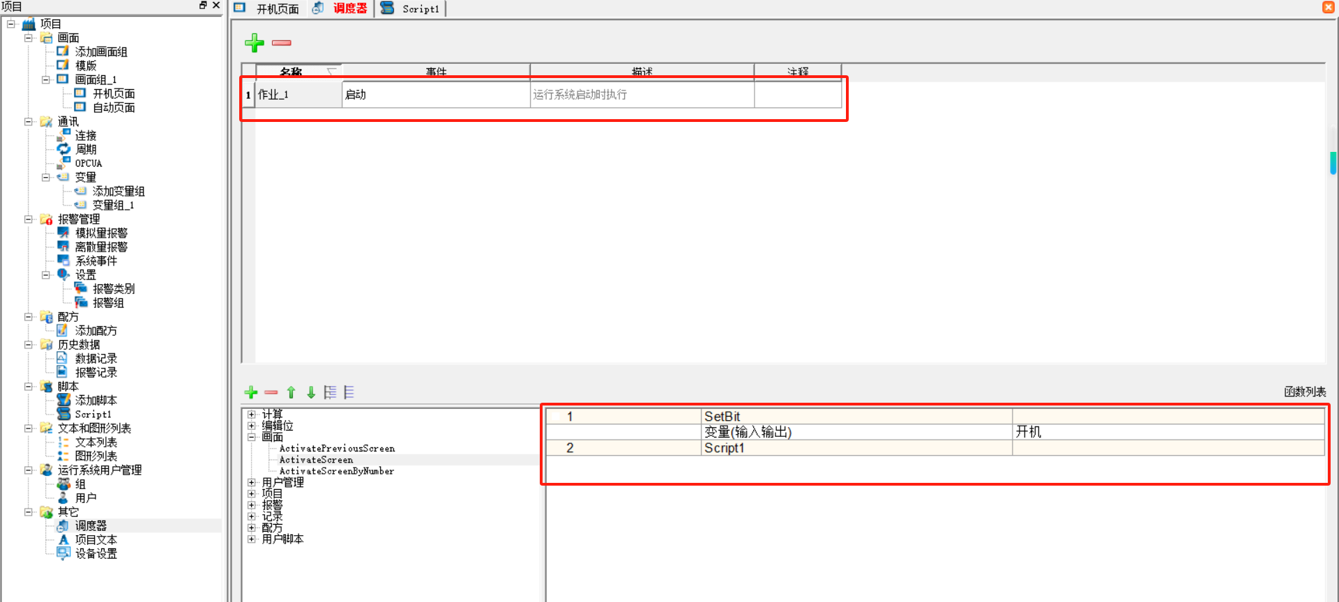

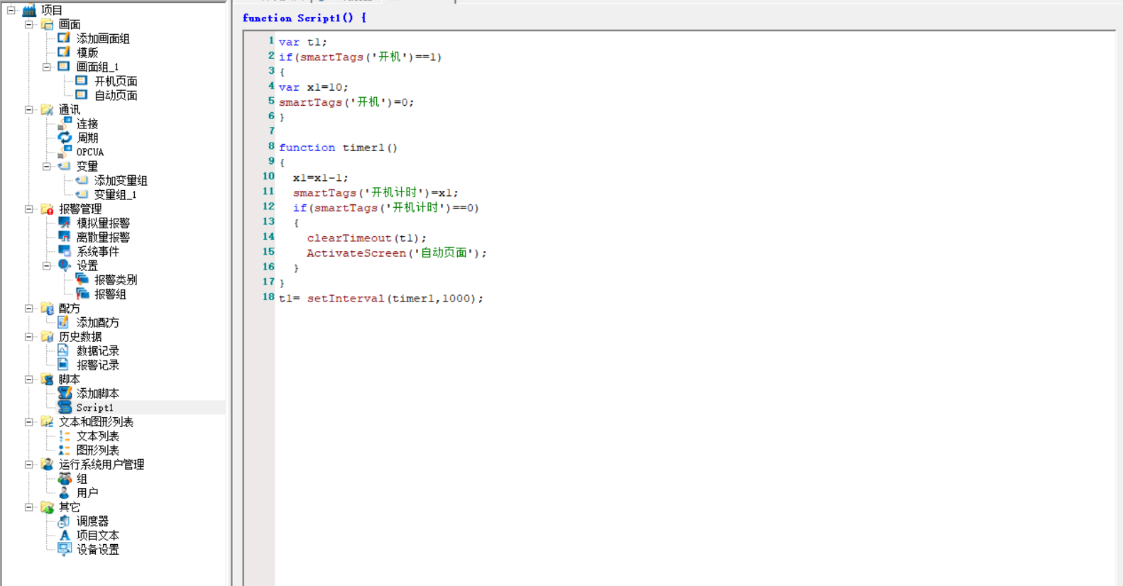

发表于 2025-1-2 08:01:22 | 显示全部楼层 |阅读模式
通过触摸屏调度器中的 启动 时间,调用目标脚本
延时进入自动页面.rar
483.3 KB, 下载次数: 690
