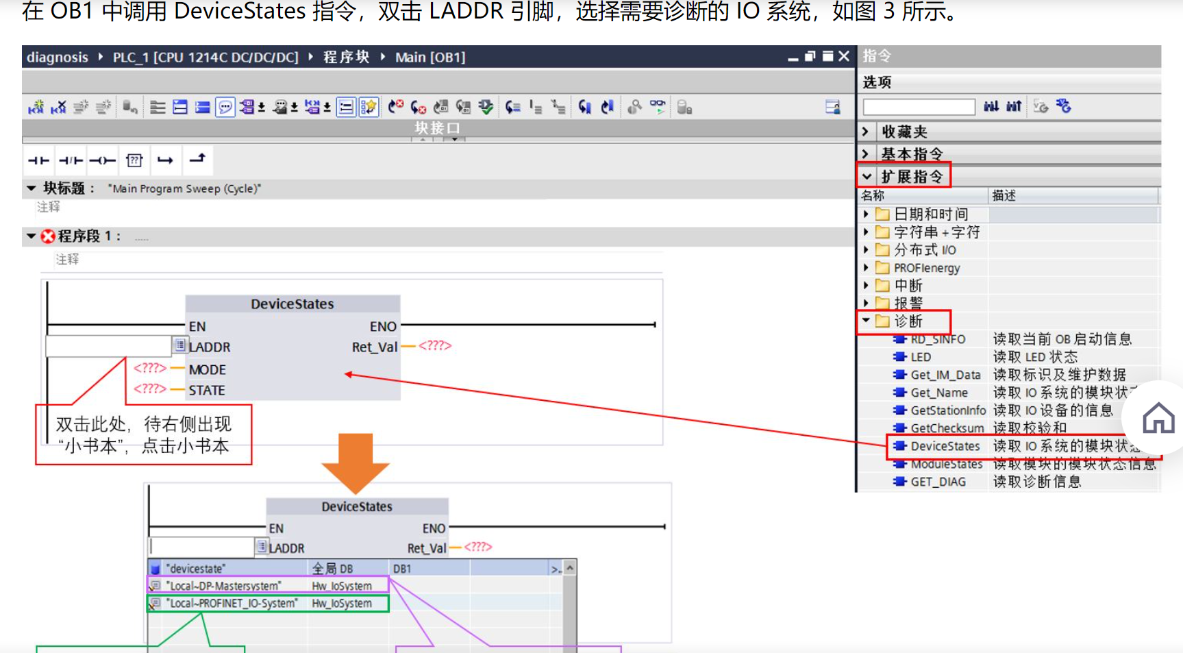

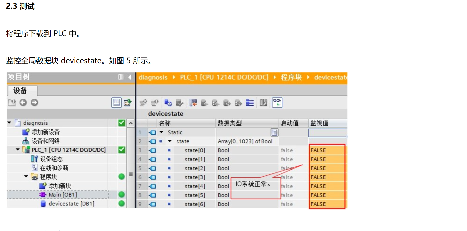

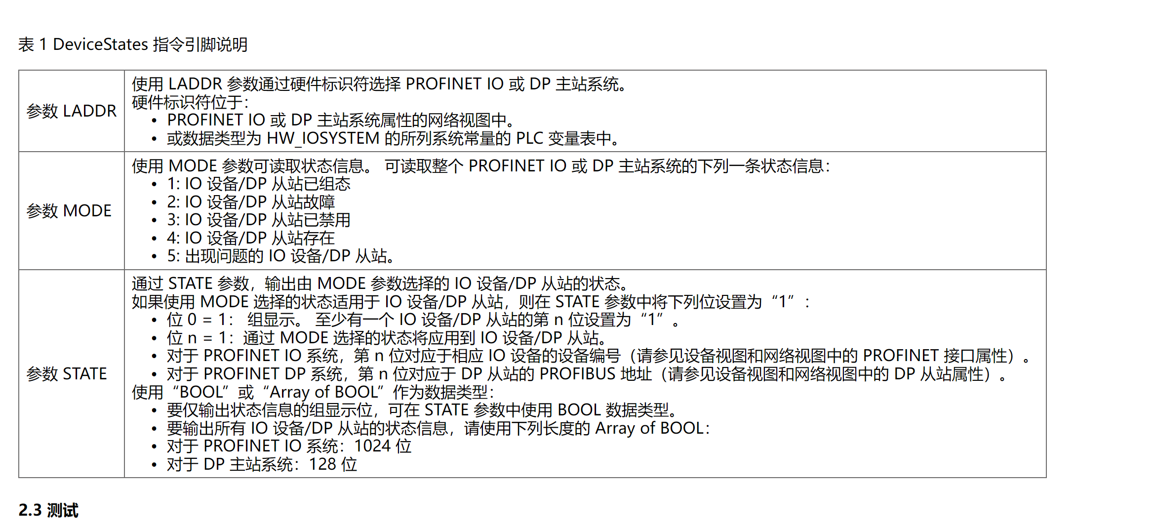

用户使用西门子PN主站连接合信277PN需要实时检测PN通信状态,可以使用博图中自带库 DeviceStates 指令进行判断
详情可参考此链接:https://www.ad.siemens.com.cn/do ... gregation_1372.html
