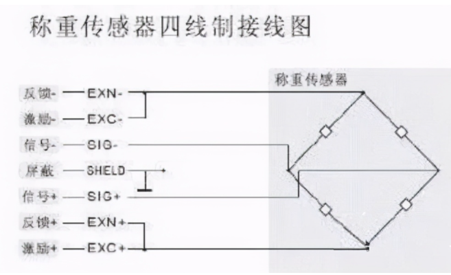

称重传感器能够采用两种不同的输入、输出接线方法:一种是四线制接法,另一种是六线制接法。
称重传感器两种接线方法有什么区别
四线制接法的称重传感器对二次仪表无特殊要求,运用起来比较便利,但当电缆线较长时,简单受环境温度动摇等要素的影响。
六线制接法的称重传感器要求与之配套运用的二次仪表具有反应输入接口,运用范围有必定的局限性,但不简单受环境温度动摇等要素的影响,在精细丈量及长距离丈量时具有必定的优势。
称重传感器应该如何接线图解
在称重设备中,四线的传感器用的比较多,如果要将六线传感器接到四线传感器的设备上时,能够把反应正和信号正接到一同,反应负和激励负,接到一同。信号线要注意一点便是,红色和白色在两种类型的传感器上对应的输出信号是不相同的。

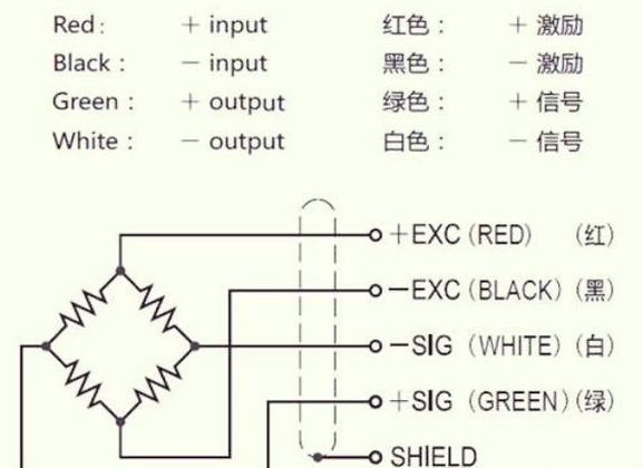

称重传感器引线信号颜色
因为引线都有色彩标识,可以根据色彩来初步判断这几组引线别离代表什么信号线。电源信号线色彩(红黑)、信号线色彩(绿白)、反应信号线色彩(蓝黄),其间它们都有一根屏蔽线(粗黑色)。
称重传感器信号引线详细判别
很多厂家生产的称重传感器接线色彩信号基本上共同,假如不放心,可用万用表进行丈量判断。因为电源线色彩正极基本上公认为赤色,那就以电源线正极线为出发点。四线制的判断,用万用表的电阻档丈量两组线的电阻值,较大的一组为电源,较小的一组为信号。六线制因为多一组反应线,因为反应线正和电源线正是导通的,反应信号负也一样,先用万用表接电源赤色的线去找别的一根反应信号正,反之别的一组导通的则为电源负和反应负。剩余的一组则为信号线。

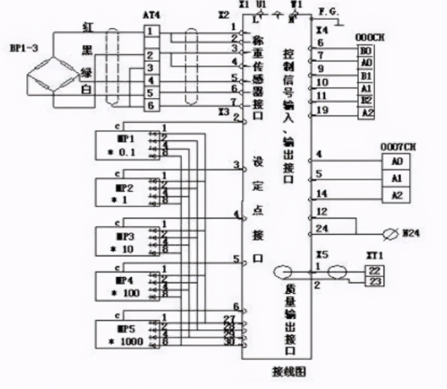

四线称重传感器总共有五根线,一组电源线、一组信号线,另外还有根屏蔽线。电源线对应的色彩分别是红色和黑色,信号线对应的色彩分别是绿色和白色,接地线是黑粗线,如下图所示。

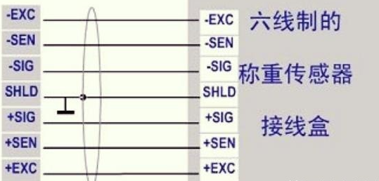

假如遇到接线盒端子是接四线制称重传感器的,而称重传感器又是六线制引线的,这时可以采取的办法便是六变四接法。把电源线正和反应正这组线接接线盒端子的电源正,把电源线负和反应负这组线接接线盒端子的电源负,信号线接线不变,所以就可以满足称重要求了!
六线称重传感器总共有七根线,一组电压线,一组信号线,还有一组反应线和屏蔽线。电源和信号线以及屏蔽线的色彩跟四线制的相同,反应线的色彩分别为蓝色和黄色,如下图所示。
