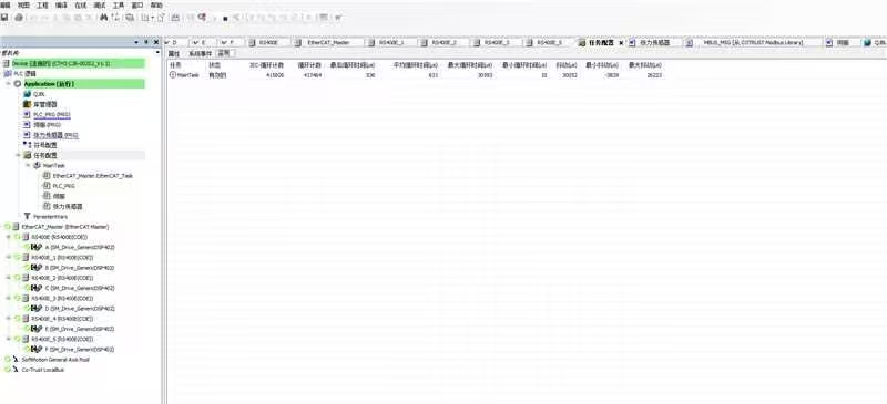

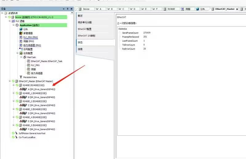

如果在程序运行过程中,出现轴突然停止运行的情况,伺服本身没有报错,打开编程软件可以查到抖动周期较长,会显示有接收错误一直累计增加,只要出现一次丢帧就会使轴断开 ab077f73c893f0b126341778b8eb054.jpg 11eb49b2cc5b41baf7fc1c282252996.jpg

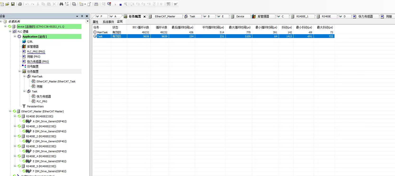

这是我们没有将ECT轴和程序分开导致的,轴控制和逻辑控制都放在了一个任务下面,我们只需再添加一个任务,把轴的程序和逻辑程序分开即可,分开后明显抖动周期减少了很多在正常运行范围内,运行一切正常
