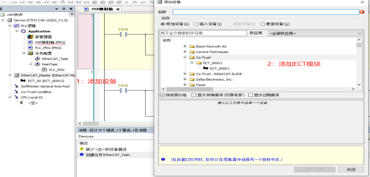

1:添加合信ECT模块的XML文件
合信官网下载中心
2:在ECT主站下面添加合信ECT模块

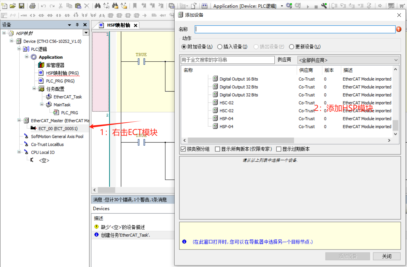

3:添加HSP模块
4:添加 SM_Drive_Virtual 虚轴

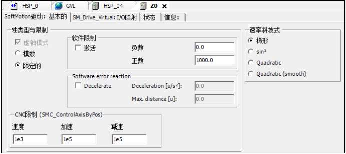

5:定义虚轴参数
双击各个虚轴,定义相应的虚轴参数,如下图所示:

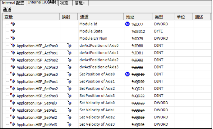

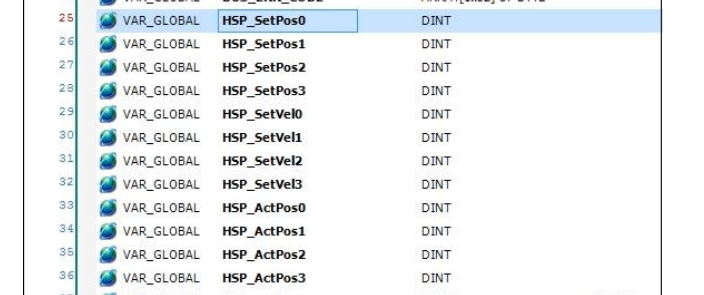

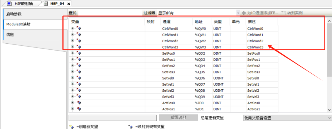

HSP-04 模块的映射参数里定义映射关系,将 HSP 轴的动作位置、设定速度和设定位置三个
参数映射成全局变量。
全局变量表如下所示:

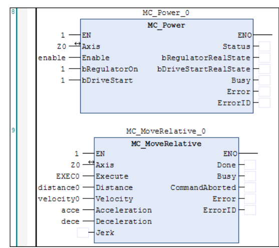

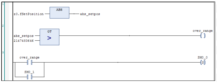

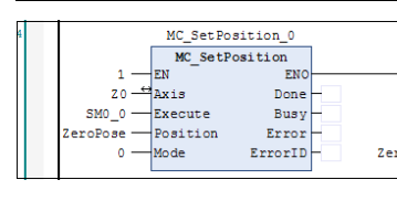

使用轴之前或虚轴坐标超出 32 位范围时,都需使用触发 MC_SetPosition 函数和 HSP_SetPos
HSP 轴和虚轴坐标系统一

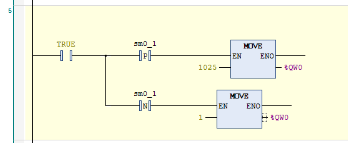

以及上电需要使能HSP模块和清HSP坐标
HSP通道控制字
bit0是使能;bit10是清坐标

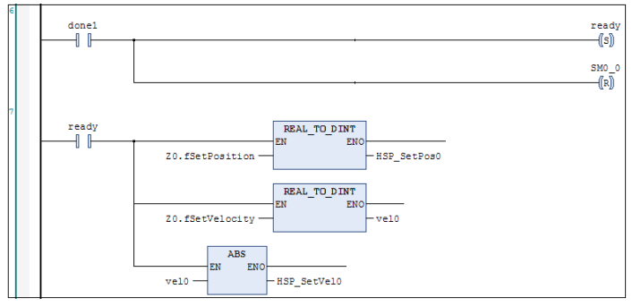

8将虚轴的设定坐标和设定速度转化后赋值给 HSP 轴参数
9调用 MC_Power,MC_MoveAdditive 等函数来控制轴

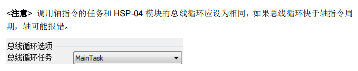

注意:调用轴指令的任务和HSP-04模块的总线循环应设为相同
