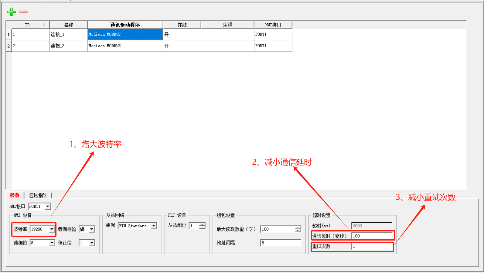

HMI与多个设备MODBUS设备通信周期时间过长,可以通过以下5种方式提高通信速率,缩短通信周期。
1、增大波特率,直到HMI与通信设备通信不上为止,在降回可以通信上的最大波特率。
2、减小通信延时时间。
3、减小重试次数,最低为1次。
4、可打开HMI的终端电阻。
5、如果设备有终端电阻,可开启最后一台设备的终端电阻。
