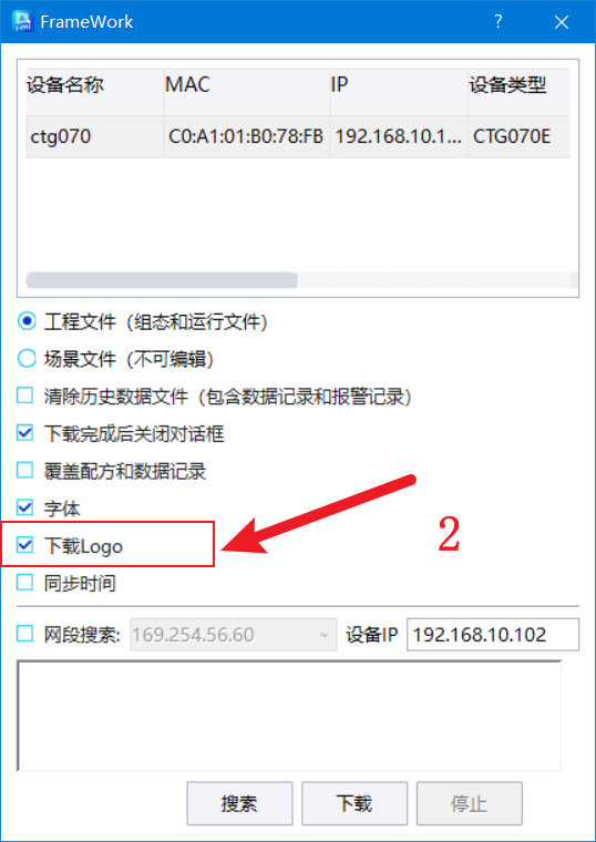

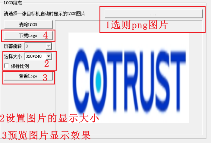

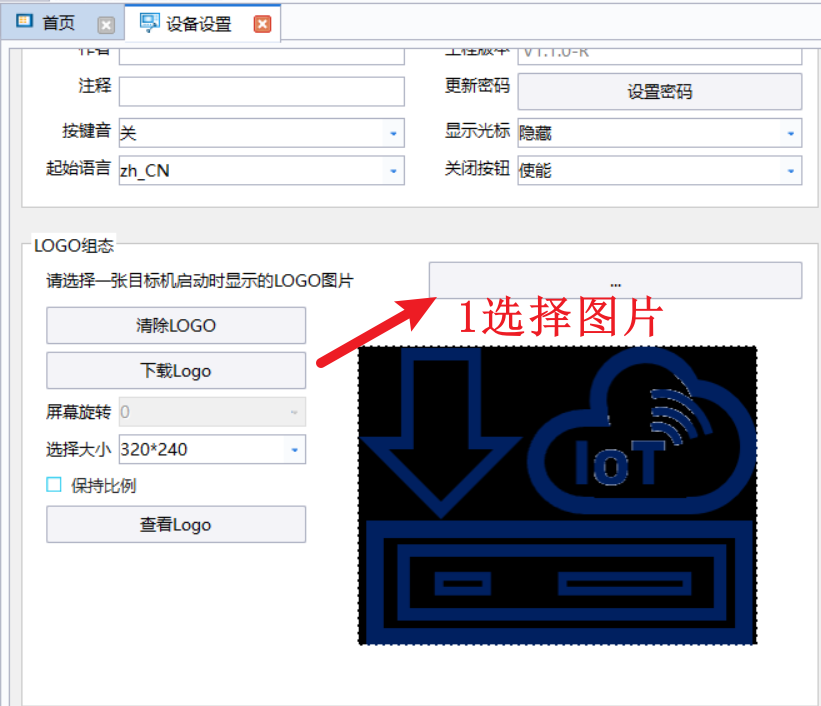

二、电脑下载更新开机logo图片操作
     在HMI组态软件的“设备设置”页面操作
三、电脑下载页面 下载开机logo图片操作
注意:这种下载方式组态软件4.1.1才开始支持
   1、在HMI组态软件的“设备设置”页面“LOGO组态”处选择png格式图片
   2、在下载页面 选择“下载Logo”下载
