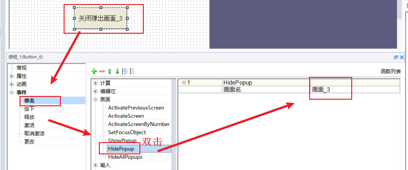

           打开弹窗函数:“ShowPopup”;关闭弹窗函数:“HidePopup”;关闭所有弹窗函数:“HideAllPopups”

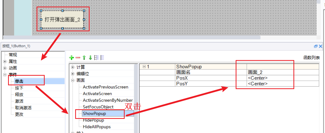

      1、弹窗-按钮事件
       按钮事件有【单击】【按下】【释放】
        以【单击】弹窗为例

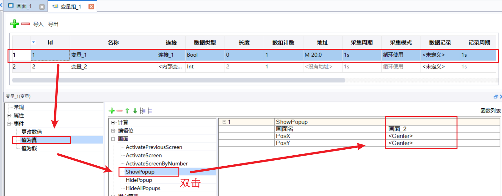

       变量事件有【更改数值】【值为真】【值为假】【上限】【下限】
        以变量【值为真】弹窗为例

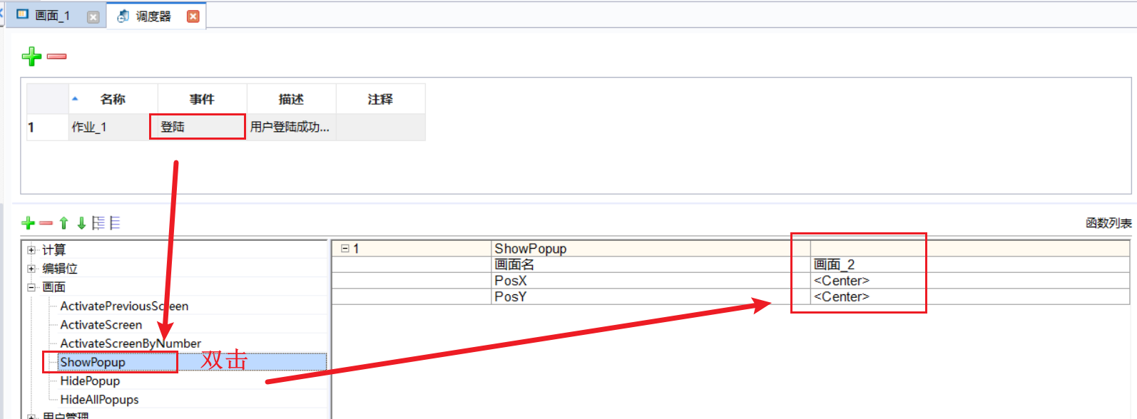

      3、弹窗-调度器事件
      调度器事件【定时弹窗】【登陆】等等
        以调度器事件【登陆】弹窗为例

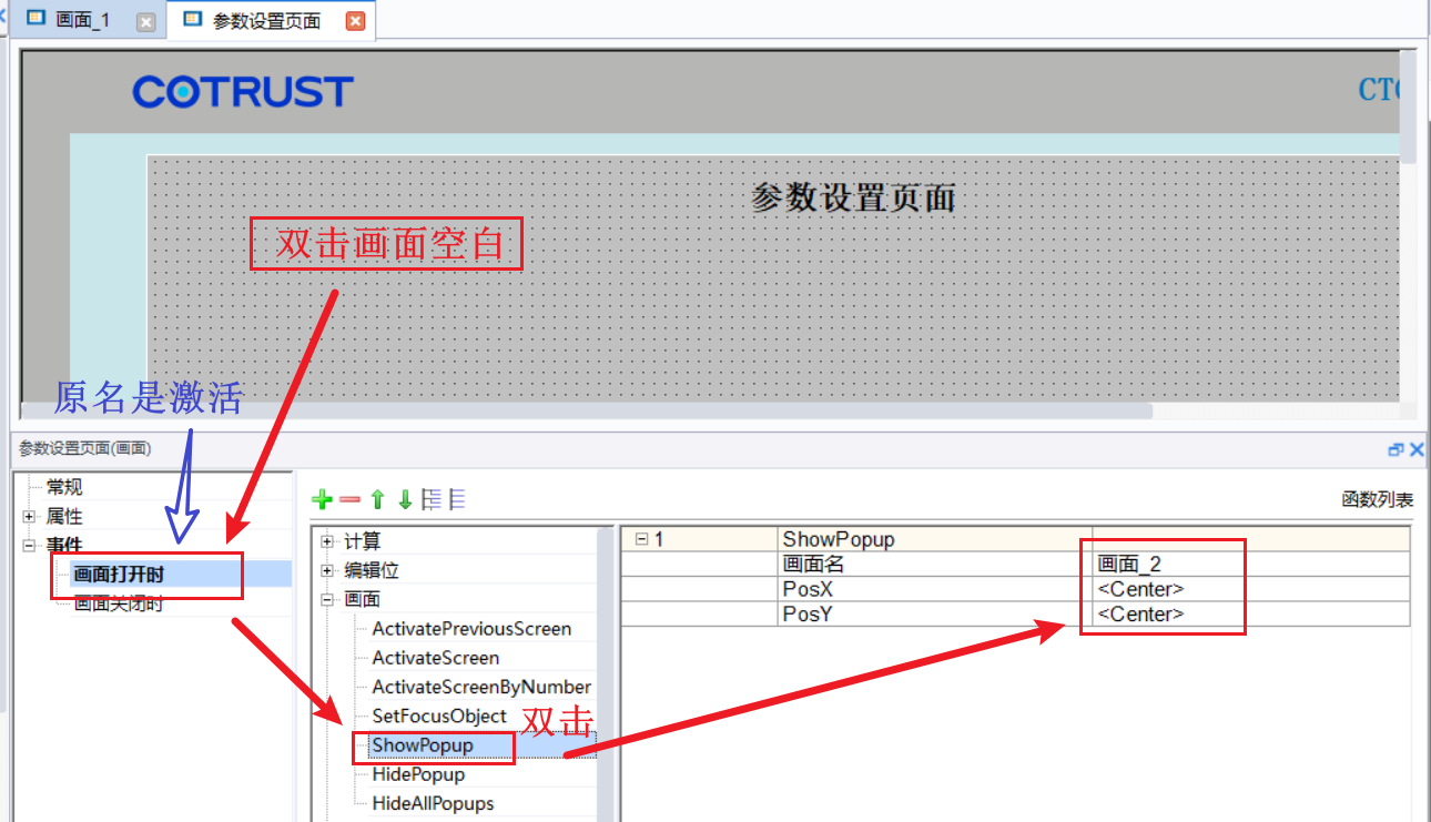

      4、弹窗-画面事件
      画面事件【加载】(新版本已改成【画面打开时】)即打开 ,【清除】
(新版本已改成【画面关闭时】)即关闭
        以画面打开时弹窗为例

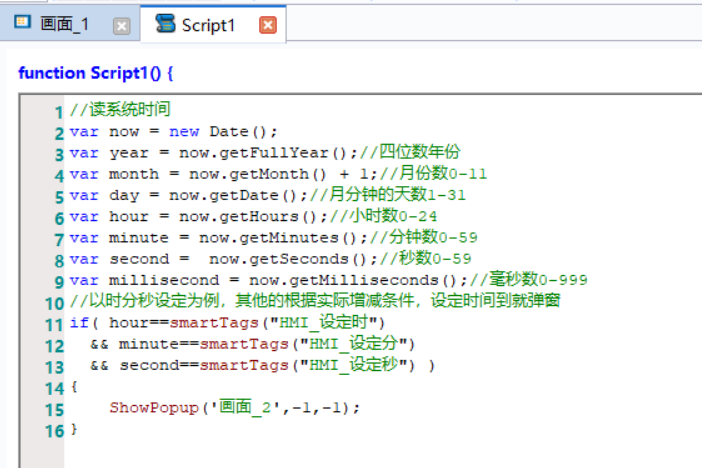

      5、弹窗-组合类型
      如:不同变量值配合【脚本】使用【弹窗函数】,或这调度器配合脚本等
        以脚本定时弹窗为例
