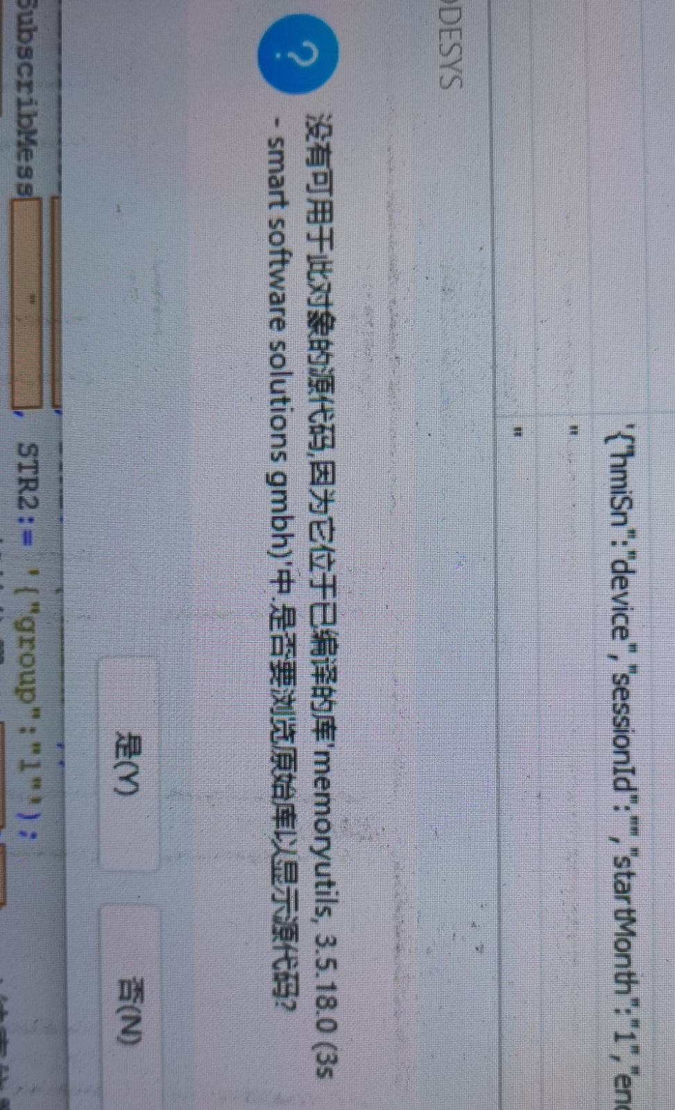

CODESYS在下载程序点击运行的时候,出现没有可用于此对象的源代码,因为它位于,,,,是否要浏览原始库以显示源代码,
出现此报错是因为指针的使用有问题,需要排查下指针的使用
