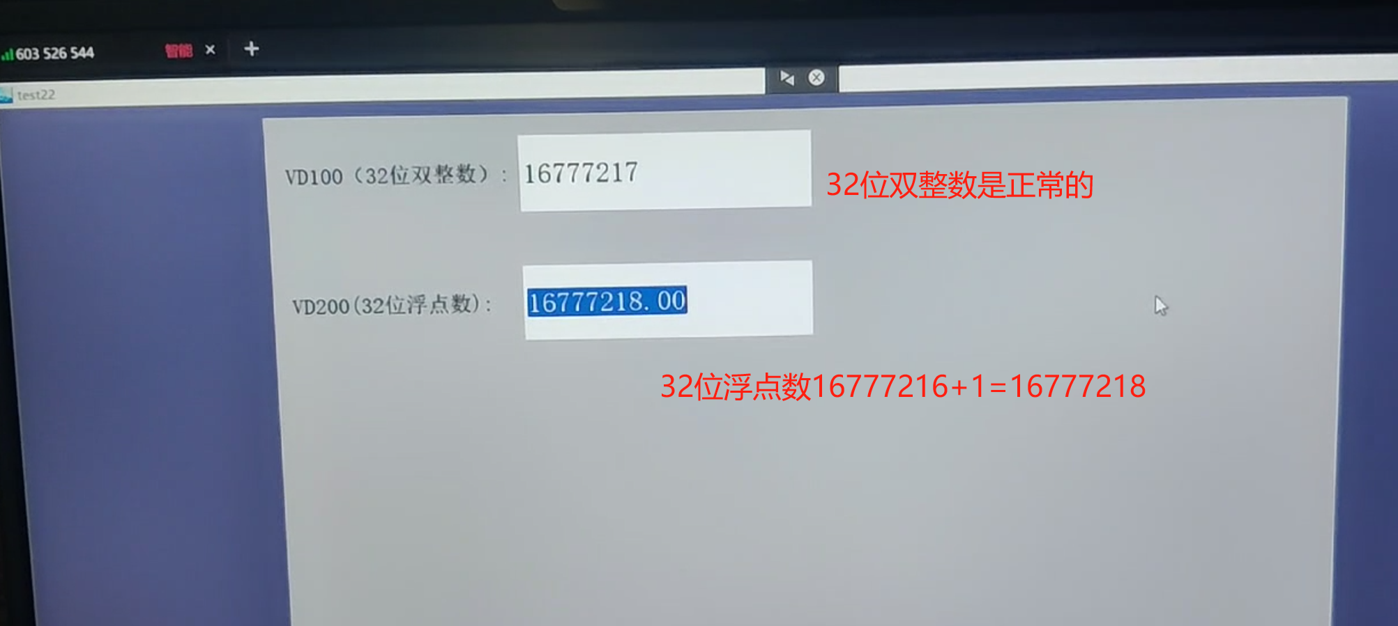

在PLC内使用浮点数运算自加1时,当32位浮点数内的数值超过16777216后,就会变成加2。
浮点数的表示通常包括符号位、指数和尾数三部分。在浮点数运算中,当数值超过一定范围后,尾数的表示方式会发生变化,导致自加1时实际上增加了2。这是因为浮点数的表示有一定的精度限制,超过这个精度限制后,尾数的增加会导致指数的微小变化,从而表现出自加1时数值增加了2的现象‌。
