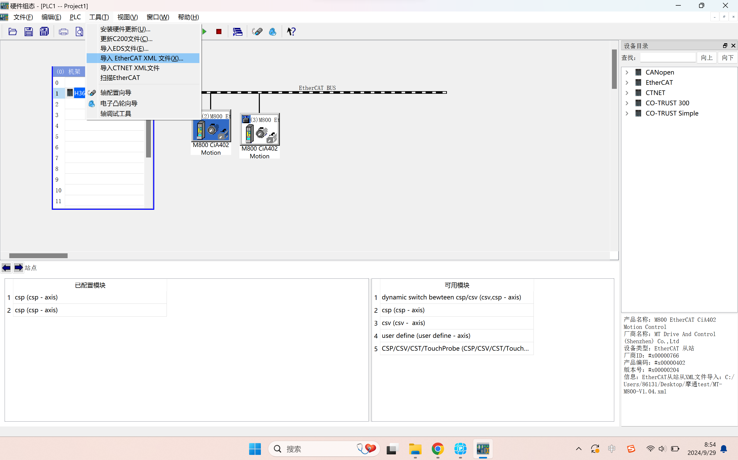

1、导入摩通伺服的XML文件。

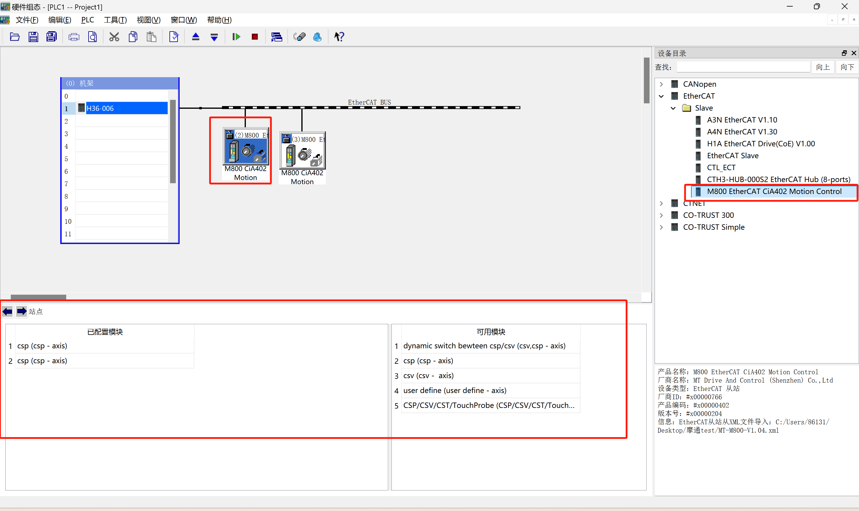

2、组态伺服驱动
3、根据伺服所带的轴数以及所需要的轴模式在驱动器的模块进行组态。(本案例第一个驱动器为两轴,第二个驱动器为一轴,组态轴控CSP模式)

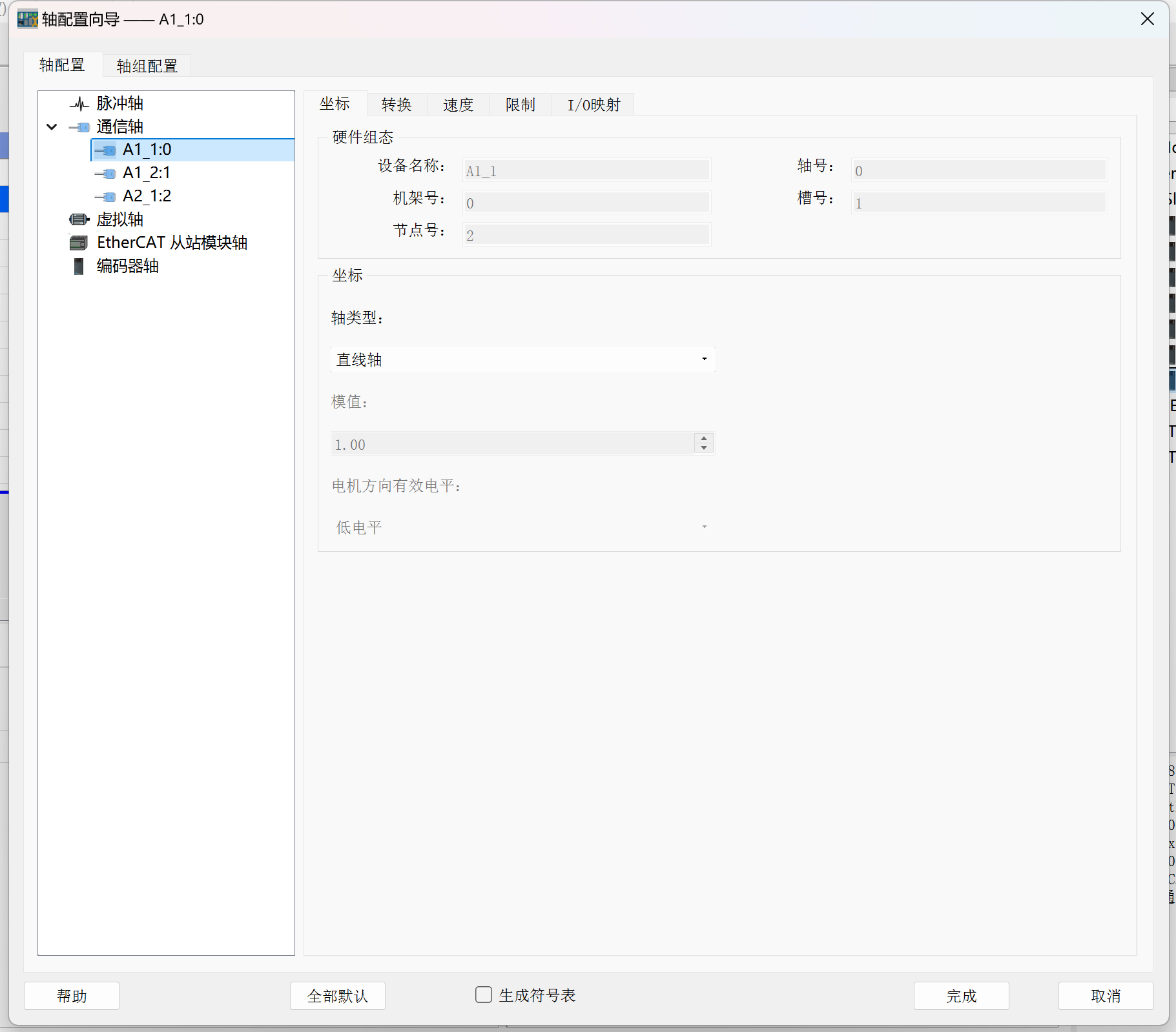

4、进行轴配置组态:

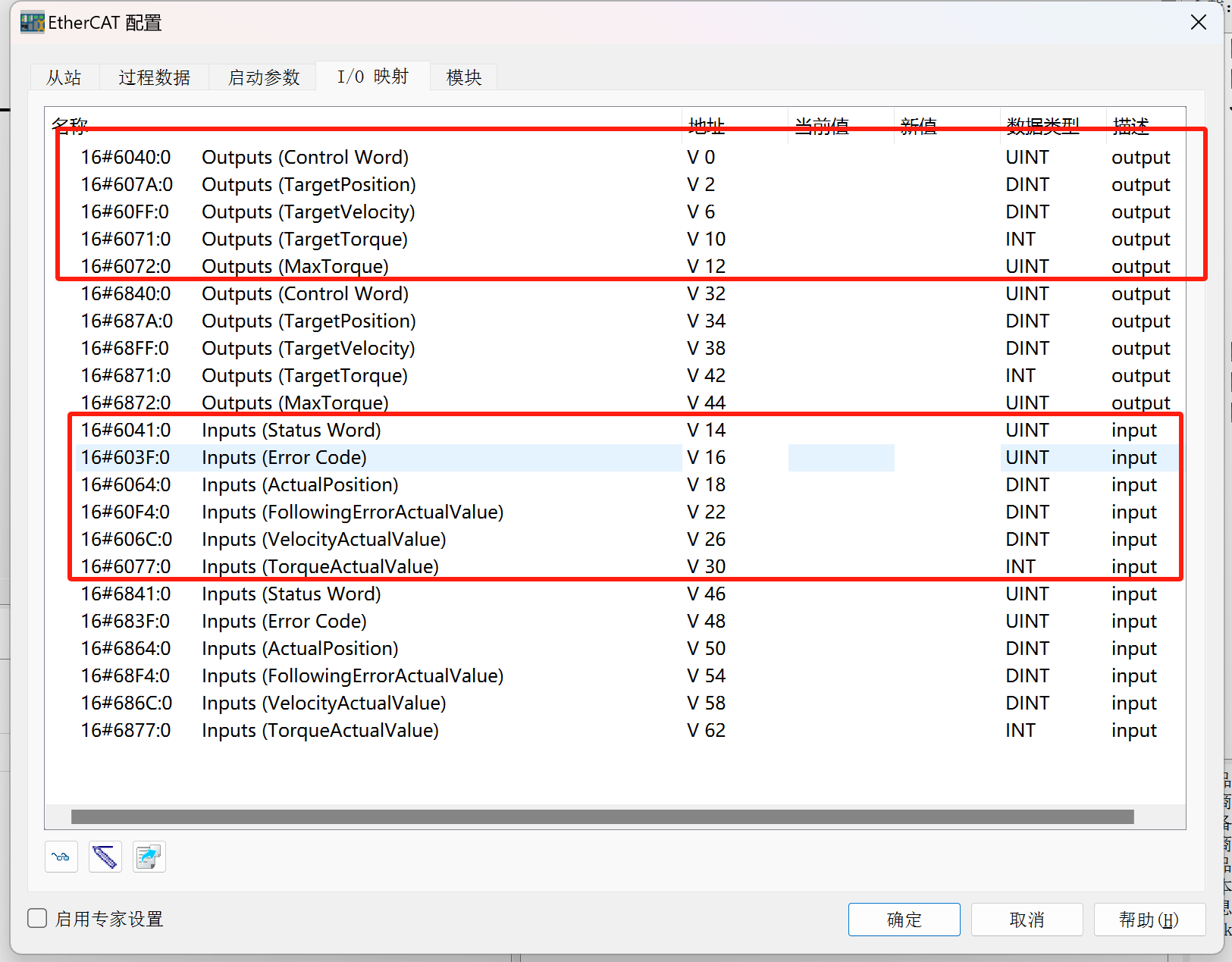

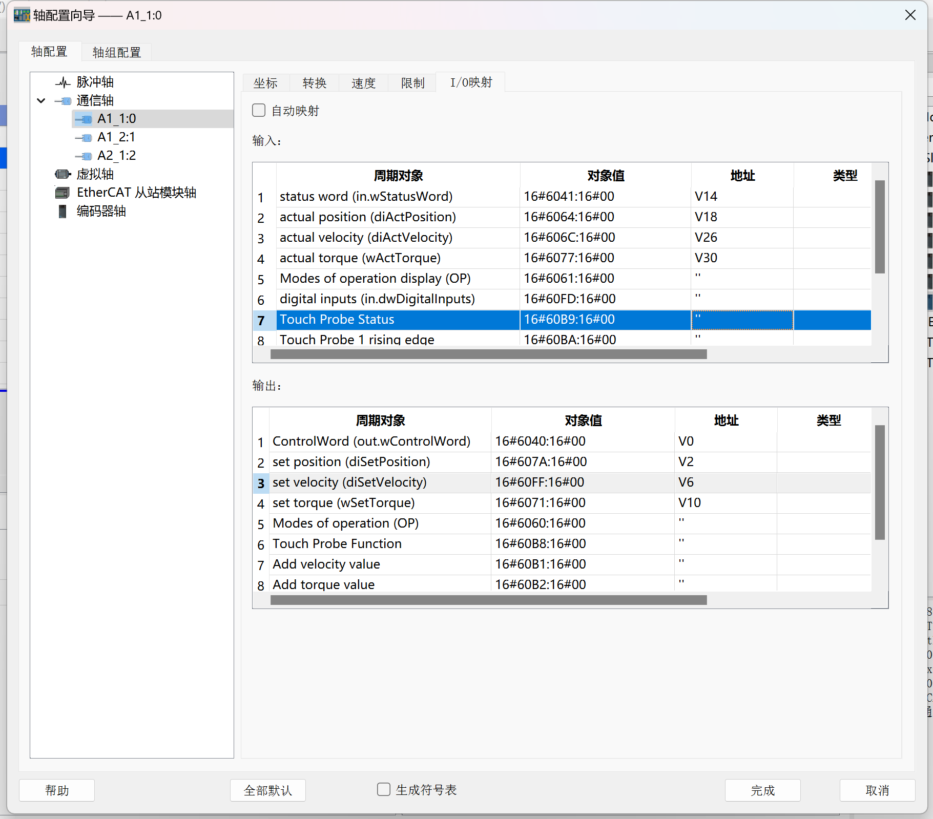

5、配置轴组态的IO映射:
取消自动映射,根据PDO的IO进行对应的IO映射
