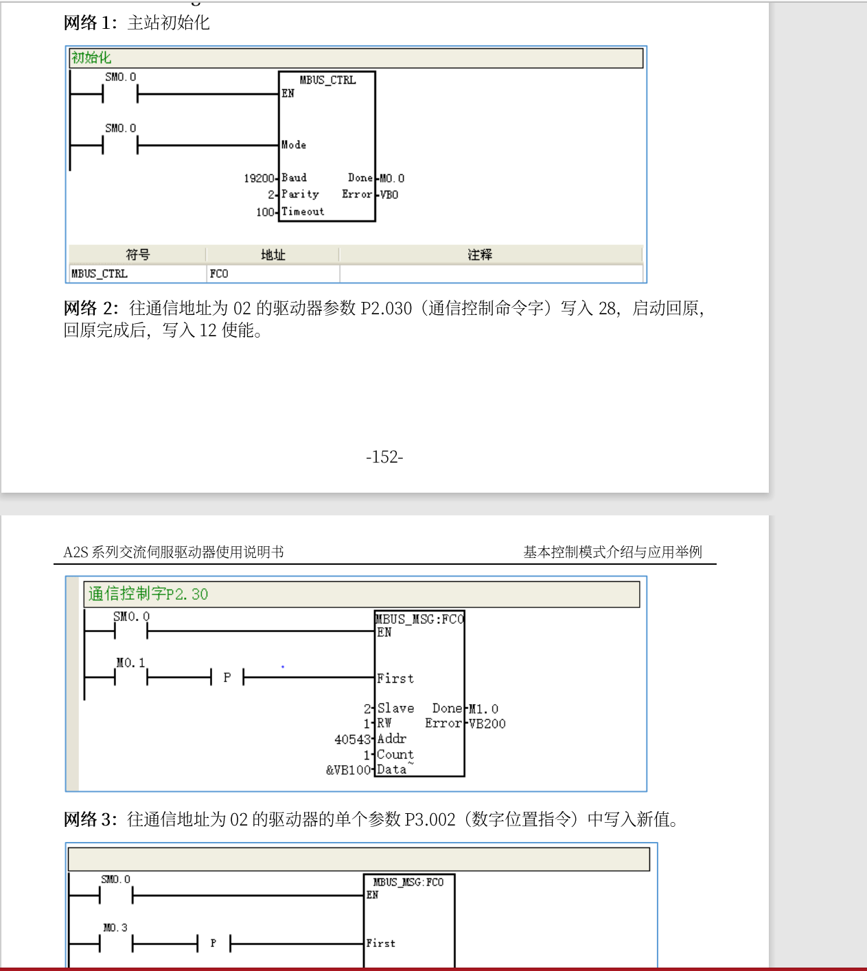

使用我司A2/A6系列伺服,走Modbus RTU通讯控制
由于A2/A6系列伺服参数组已经和之前A3/A4伺服不一样
所以在使用Modbus RTU通讯控制,地址对应得算法也有所区别
如上图所示:需用通过modbus通信读写P2.030参数时,操作得地址为40543
P2.030参数转换为40543的方法是:P2组,对应地址16#02,30对应16#1E,合起来16#021E转换为10进制就是542,用40001加542就得到40543
