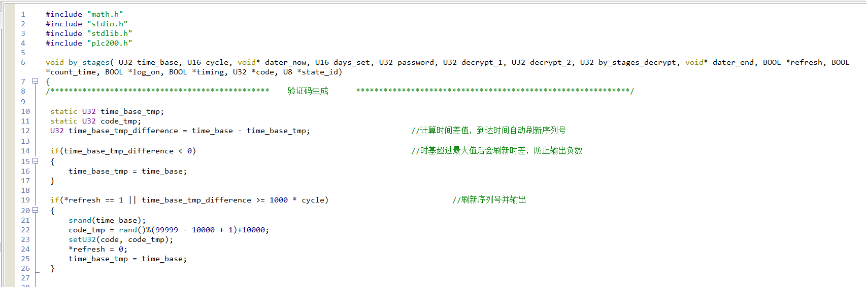

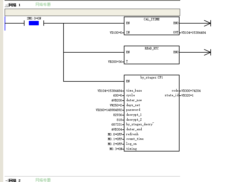

1.输出序列号:序列号直接将CAL-ITIME输出的时差给到time_base,作为随机数种子,同时作为定时刷新序列号的时间判断,H300支持getus()函数可在C语言内获取当前时钟,CTMC暂时需外界梯形图取值到C函数
手动置位refresh可刷新序列号,或者根据cycle设置刷新时间自动刷新,单位为S,序列号在code输出

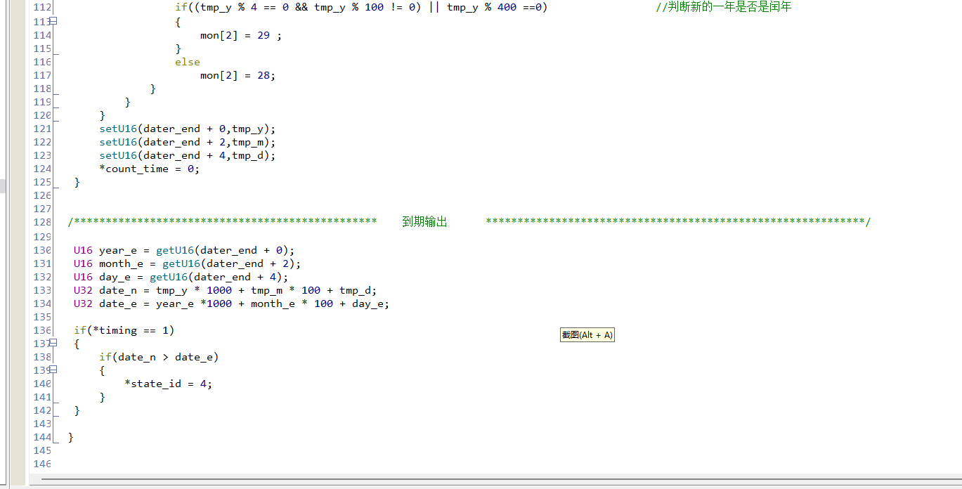

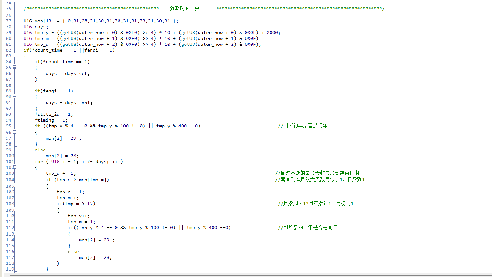

2.计算N天后的日期:通过设置days_set需要分期的天数,手动置位count_time,会自动计算出结束时间,自动置位count_time开启分期,结束日期以整形指针形势从dater_end输出

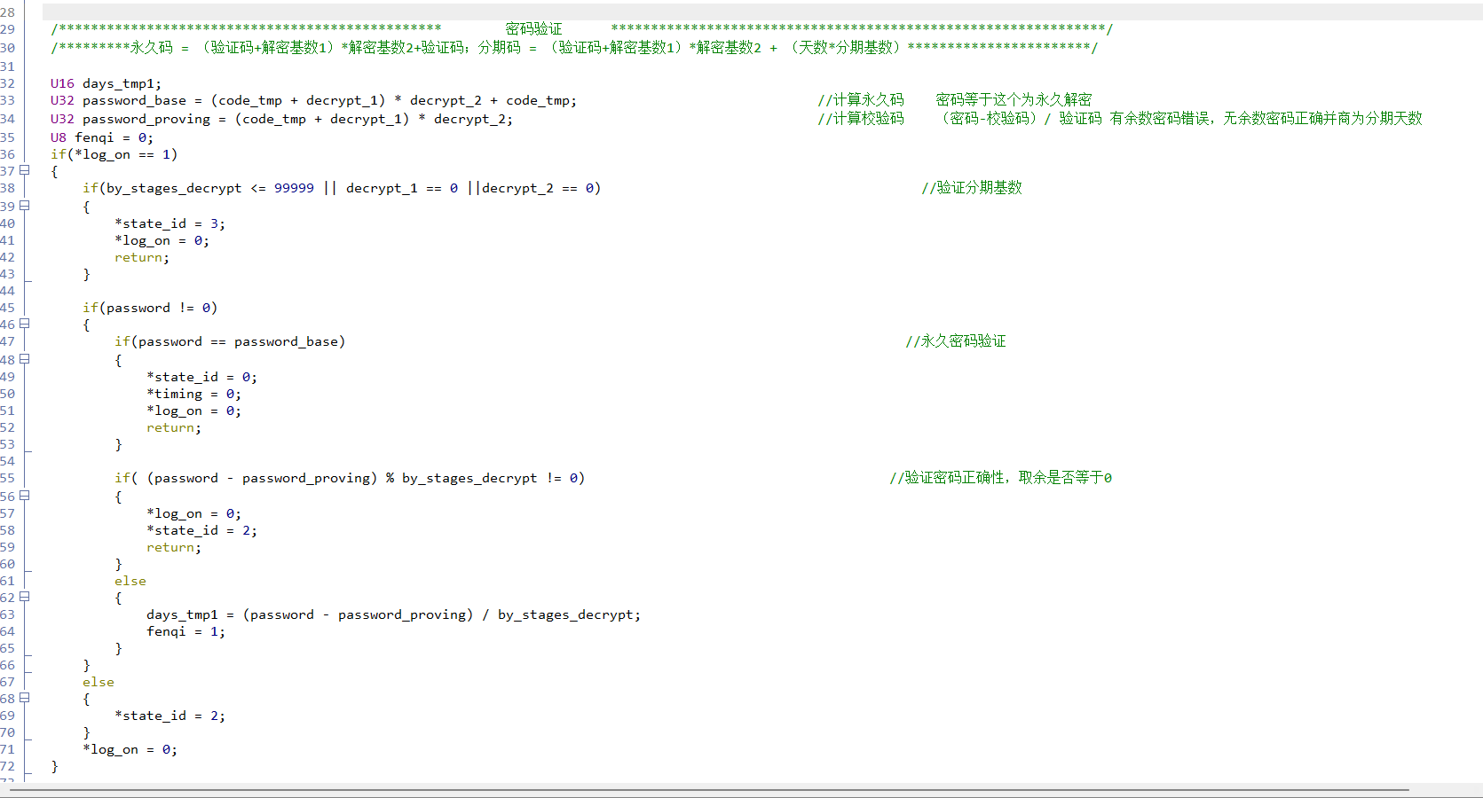

3.根据输入密码判断正确性,提取天数,计算结束时间:通过password输入密码,置位log_on进行密码验证,如果密码正确则进一步判断分期还是永久,如分期,通过提取日期计算出结束日期以整形指针形势从dater_end输出,自动置位count_time开启分期
验证密码前需要设置decrypt_1,decrypt_2作为密码验证基数,by_stages_decrypt作为分期时间提取基数,由于防止永久码和分期码运算结果一致,by_stages_decrypt必须大于99999(生成序列号最大值)
密码计算公式请看附件密码获取表
