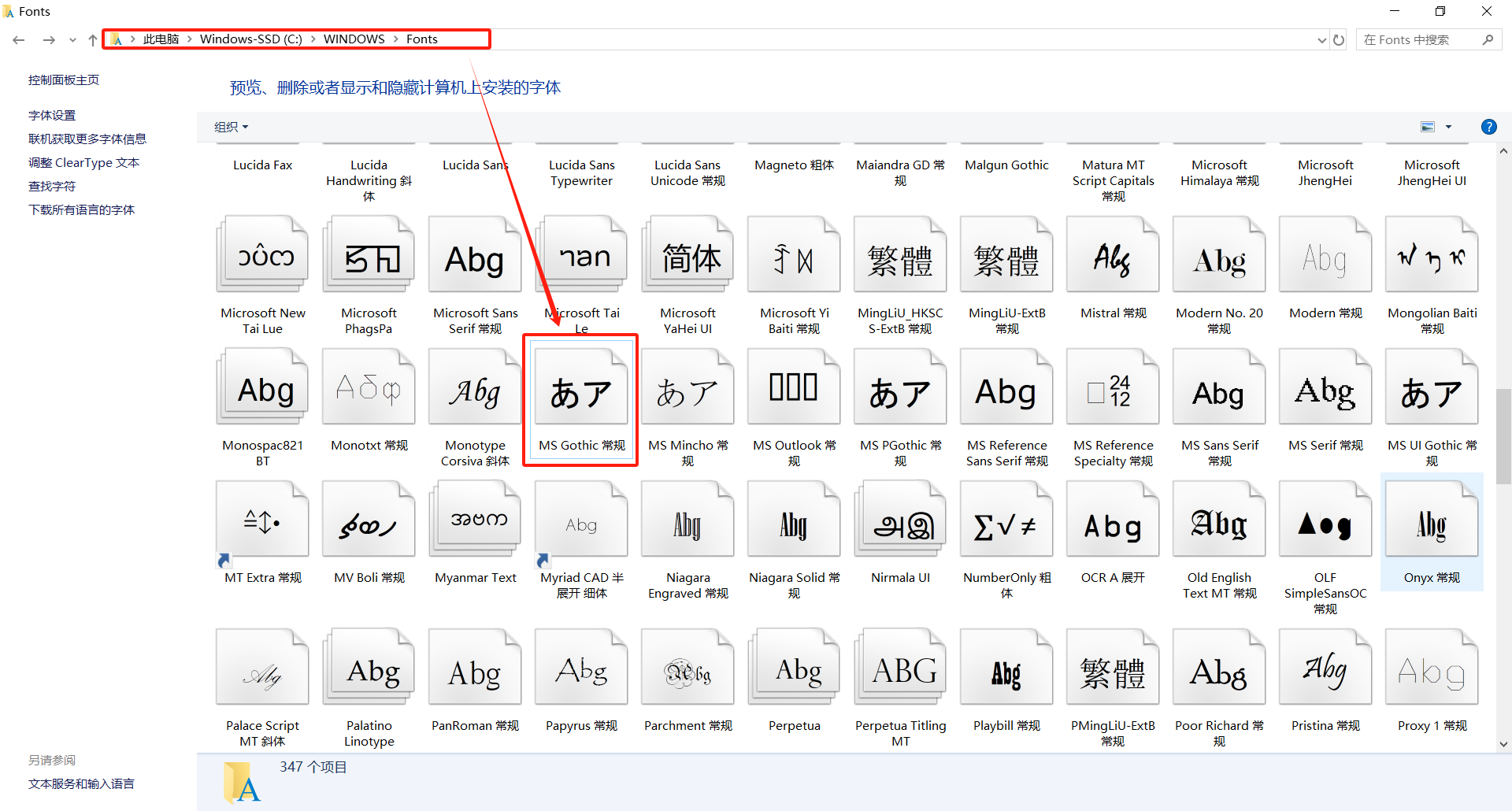

触摸屏需要翻译日语时,可以向触摸屏中导入“MS Gothic”字体,可以使翻译的日语显示完全。(可在电脑的字体库中找到该字体)
