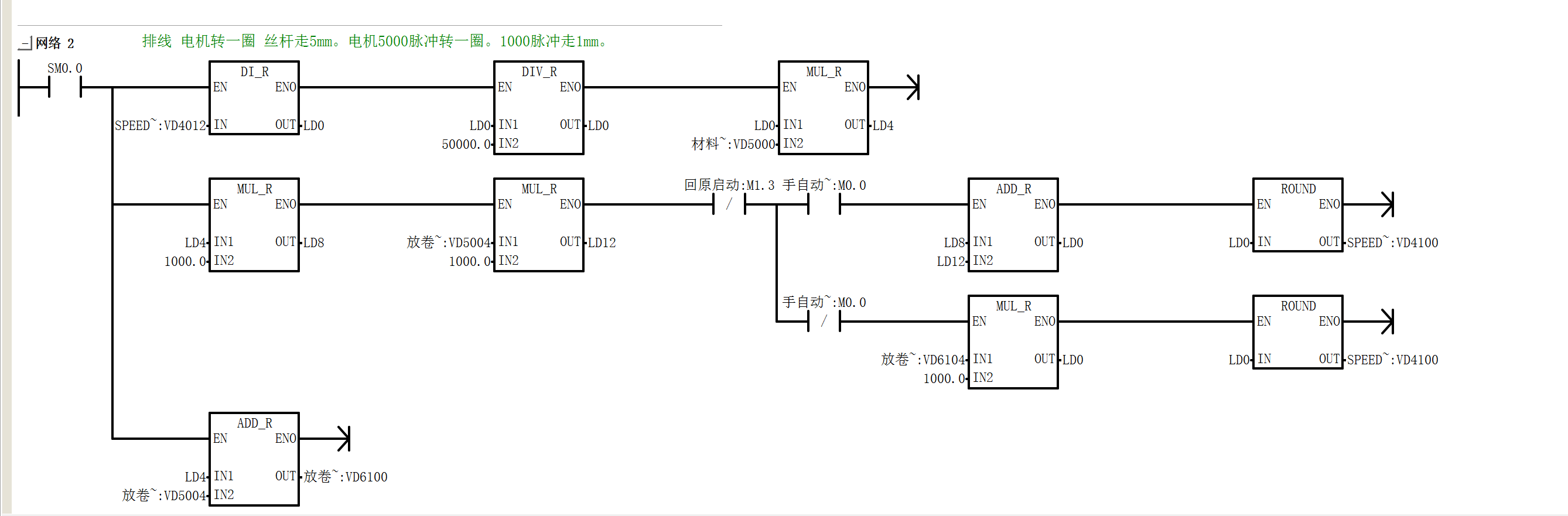

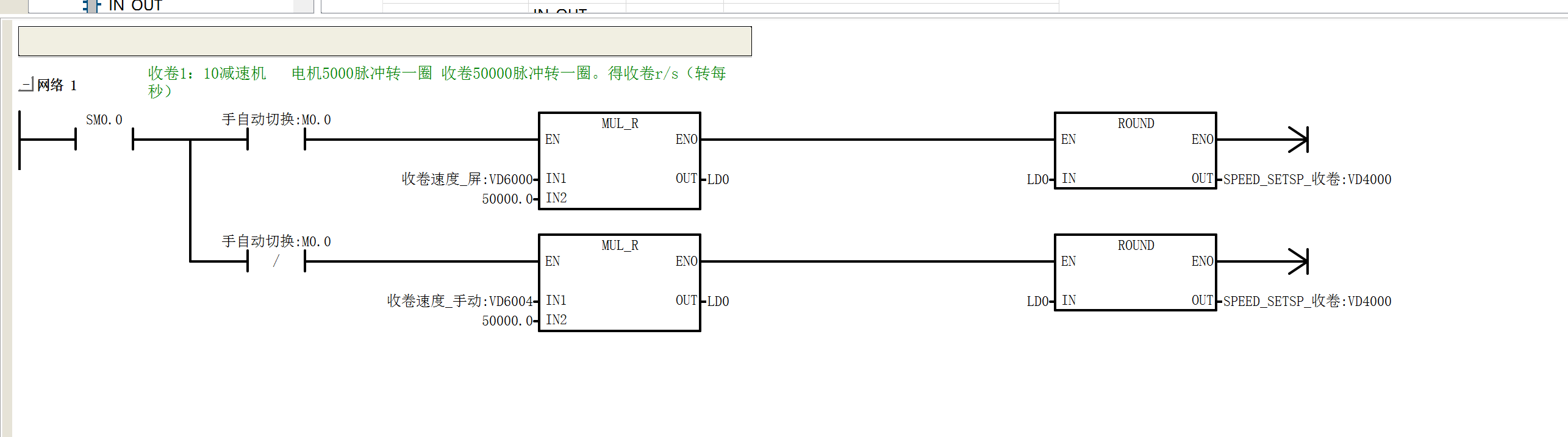

1、根据收卷的设定速度,经过计算给到排线。
收卷速度(屏上设定)/收卷每圈所需脉冲数=收卷转速(r/s)
收卷转速*材料直径(mm)*排线1mm所需脉冲=排线所需速度(mm/s)。
